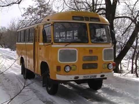

                        Ето го офроуд изпълнението:

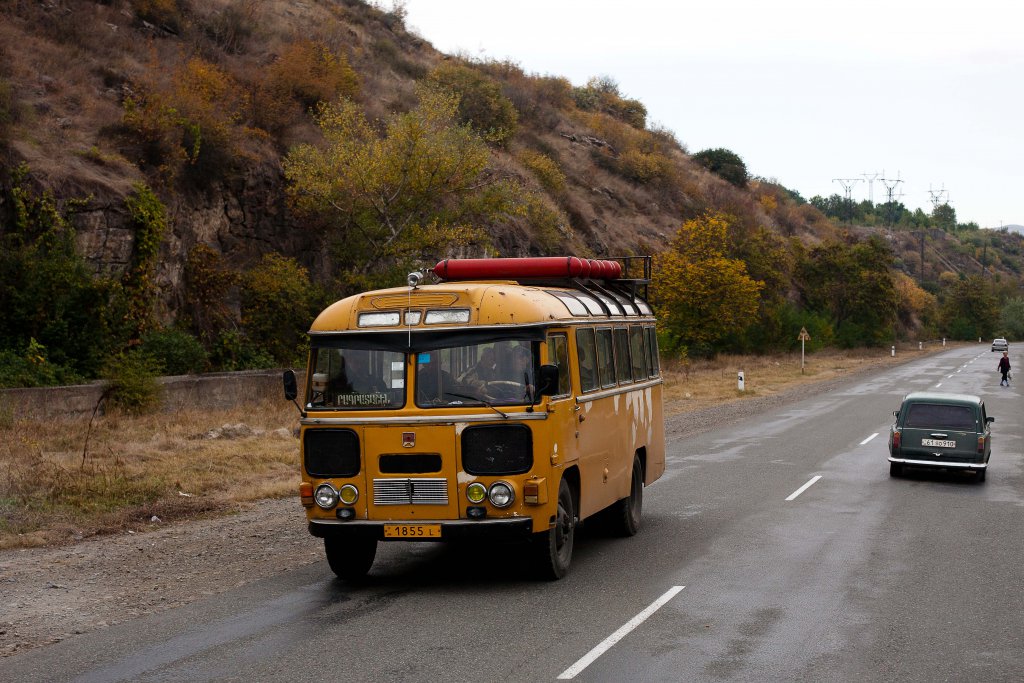

                          ето един още действащ
                            От: ПАЗ 672
                            И е от "газобалонные автомобили", които се търкалят в тоя вид доста преди нашите "еко" бусове.
