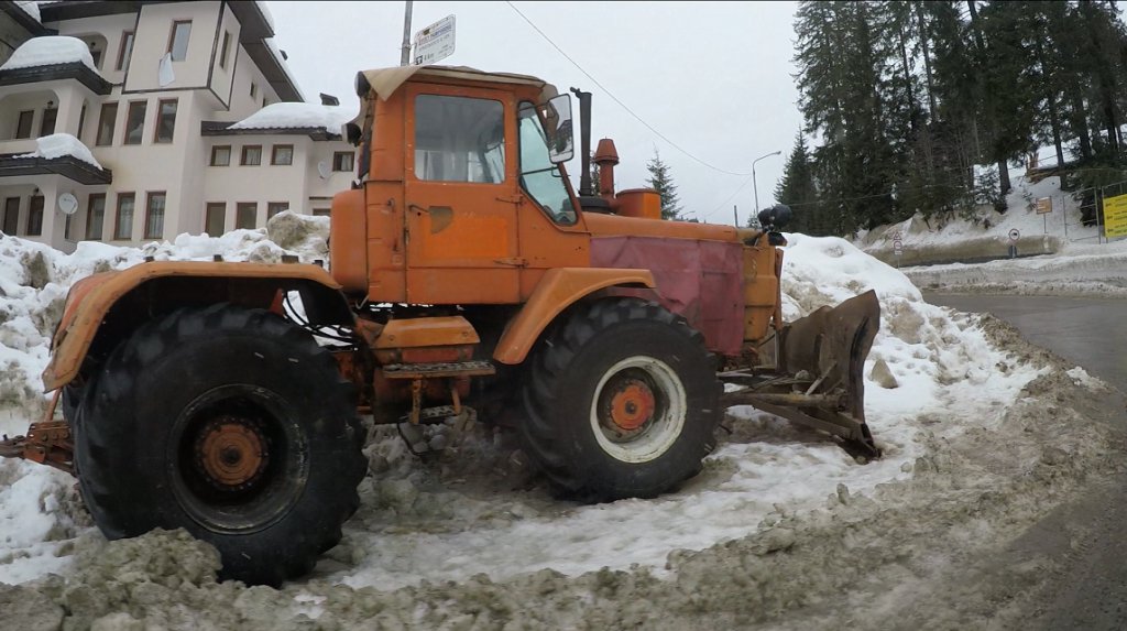

                От: Т150 Мнения
                Снимката е от Пампорово от вчера. Пампоровото изчистено от Т-та и 2 бр 40 годишни ЗИЛ-ове.
                  От: Т150 Мнения
                  Знам ги тези аз чистя вътре комплекса Пампорово тези двата са на фирма Трейс и в Чепеларе има два точно заради тях се замислих и аз да купя такъв, хем ще чисти горските пътища понеже в момента има над 1.50м сняг и няма пробиване, (днес пробвах с ман 6х6 с 4 двойни вериги, и две отпред) хем ще искарва някой друг лев на Пампорово лятото 95 процента ще стой в хале където ще се стяга цяло лято да е готов за бой зимата. Това ми е основния замисъл и за това се спрях на тази машина.

                          Първоначално публикуван от htz180 Преглед на мнение
                          [ATTACH=CONFIG]980571[/ATTACH]
                          За Зиловете ми се струва да са в пенсионна възраст - към 60 годишни.
