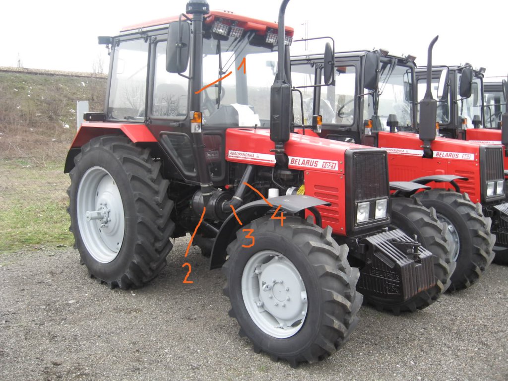

    Здравейте.
    Някой знае ли от къде може да се купи този въздушен филтър за беларуса
    Понеже искам да сменя старият който е с масло.
    От: Беларус 952

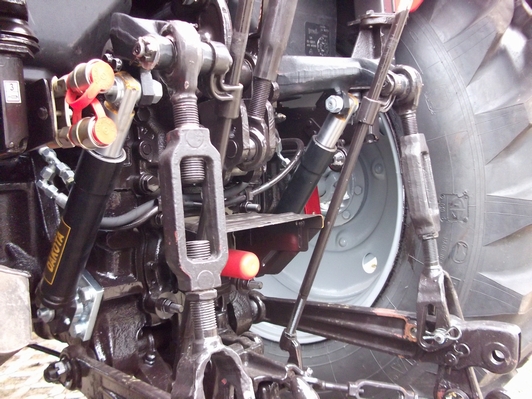

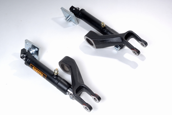

                        От: Беларус 952
                        Може да модератора да го премести в нова тема - така повече хора който се интересуват от усилване на хавесната система на МТЗ ще я прегледат:
ID:5620652Натиснете снимката за да я уголемите

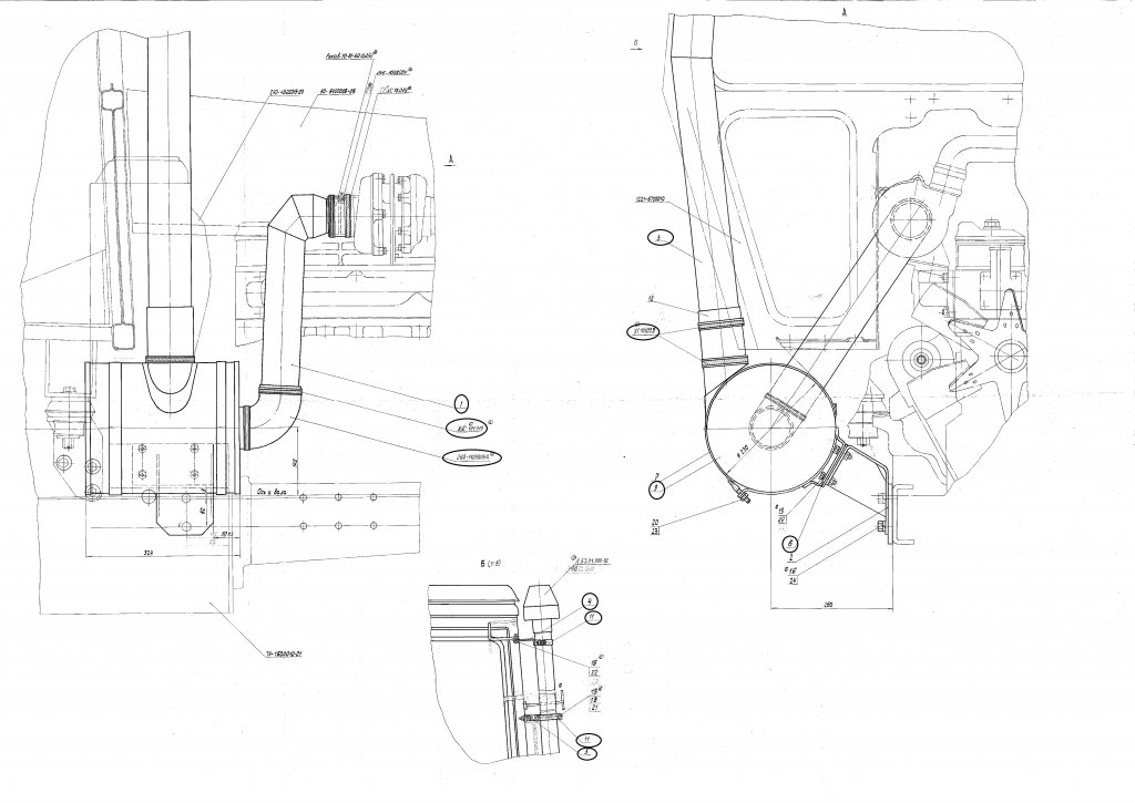

Име:1021-1109135 copy.jpg
