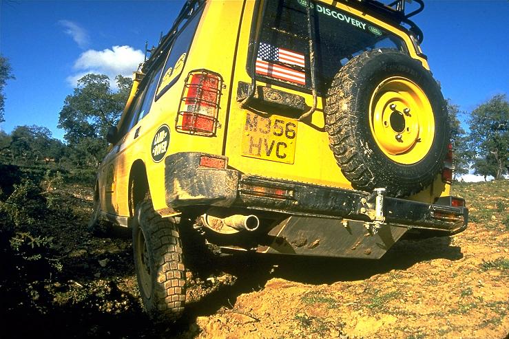

    Може ли някой да каже каква марка и модел са тези гуми? Благодаря!
    • #62
      До: CAMEL TROPHY
      Първоначално публикуван от velio Преглед на мнение
      7.00 R 16 Michelin XZL radials но това е модел от 90-те години

      • #63
        До: CAMEL TROPHY
        Първоначално публикуван от banjo Преглед на мнение
        Ако не се лъжа на Дискавъри-то е 6.50/16, на Дифендъра 7.50/16.
        При всичко положения, снимката, цитирана от Вельо по-горе не изглежда на по-голяма от 30".
        • #64
          До: CAMEL TROPHY
          На всякъде където има информация за Camel Trophy е цитирана гума с размер 7,00/16 обаче май си прав а и гумата се оказа че е друг модел
          Brand: Michelin
          Type: XCL
          LSI/PR: 112/110L / 8PR
          16" Sizes -
          Michelin XL
          Последно редактирано от banjo; 29-05-08, 09:59.
          Дий Снайдер
          • #65
            До: CAMEL TROPHY
            Не са XZL. XZL са тези http://www.ityre.com/en/tyres/catalo...in/model/1908/
            Сега видях - XCL

                        • 6-точкова клетка против преобръщане, монтирана в купето, при Дифендър предната част от клетката (предните тръби) са извън купето
                        • експедиционен багажник, който при Дискавъри е захванат през покрива директно за клетката в купето, като на снимките:
                        • стълба за експедиционния багажник, изрязано в задната броня ухо за теглене (обърнете внимание и на грайфера и дебелината на използваните гуми тук):
                        • предни уши за теглене
                        • модифицирани задни арки
                        • преден капак в черен анти-отразяващ цвят, допълнителни заключалки към предния капак, купе, боядисано в пясъчен цвят
                        • вътрешен и външен контакт за управление на лебедката
                        • ванти предпазващи от клони
                        • шнорхел, водозащитни калъфи за седалки
                        • предпазител за кормилната щанга, защита/ предпазител за резервоара, предпазител за товар/багаж, специално усилен кенгурин
                        • фарове на тавана с насочено петно, фарове с насочена светлина монтирани на предния грил-гард, предпазни решетки за задните светлини, монтиран отзад, фар за осветяване на работно постранство
                        • два акумулатора, ключ маса, волтметър и гнездо за включване на допълнителни консуматори монтирани на нивото на радиото, пожарогасители
                        • модифицирано шаси и окачване, понижени предавателни числа на раздатката, 4-пинови диференциали от бензиновата версия (V-образния осмак) и 24-жлебови/канални полуоси, подобрена стойка за резервна гума, модифицирани чашки (легла) за пружините
                        • пускател на лебедката защитен от вода, водоустойчиви лебедки Superwinch или Warn
                        • различен набор от лопати, кирки, въжета, изкуствени пътеки за пясък и кал и т.н.
