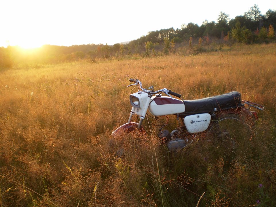

                А колега,ГАЗ 69,би ли качил снимка на твоето балканче,понеже тези машинки са ми голяма страст.Ако не е проблем,ето снимка на единия ми Балкан 50 :
                Ако имаш някакви въпроси,насреща съм!
                Поздрави,Момчил!

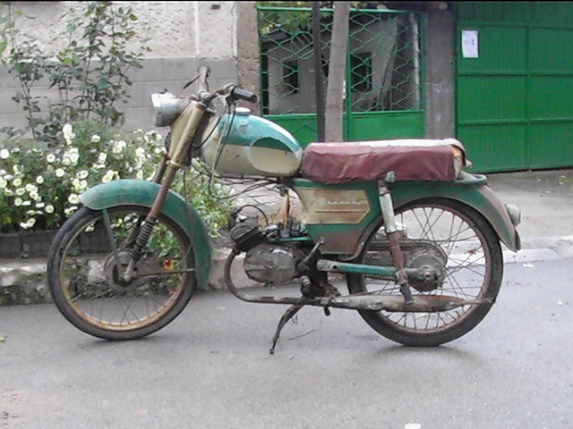

                  Разбира се,че ще кача снимки.Само трябва да посветне времето малко.Моето е от същият модел като твоето.Само дето не изглежда чак толкова добре! Колкото до въпроси - имам. Не ми дава искра на свещта и се чудя откъде да подхвана търсенето.
                    От: Купувам стоп за Балкан МК 50-3
                    Започни с зачистване на чукчето,ако е седяло много време.Ако пак няма искра,направи и центровка(при мен най-идеално работи при 1.3мм преди ГМТ),ако пак няма напредък,пиши.
