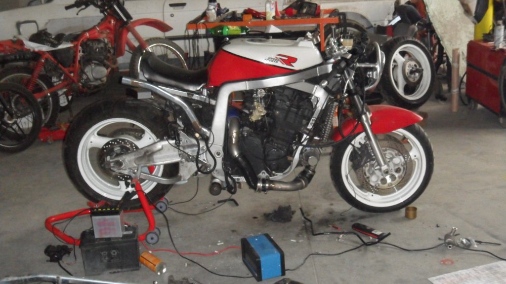

    Както става винаги при мен малко преди края резко губя интерес към проекта...така стана и с Тошко или БМВ Р45. Беше на една боя растояние от завършване ама... Както и да е...продадох го с малка загуба на едни приятели и със завиден тайминг точно ден -два преди нова година се сдобих с нов мотор, а именно Сузуки GSXR 750 от далечната 1988 година. Мотора е учудващо запазен за почти 30-те си години, което ме привлече като 'черна дупка' .
    Идеята е беше...винаги съм искал турбо мотор, а старите маслени Сузуките са може би едни от най-турбинираните мотори...т.е. пътя трееше поне да е ясен и добре описан в нета.

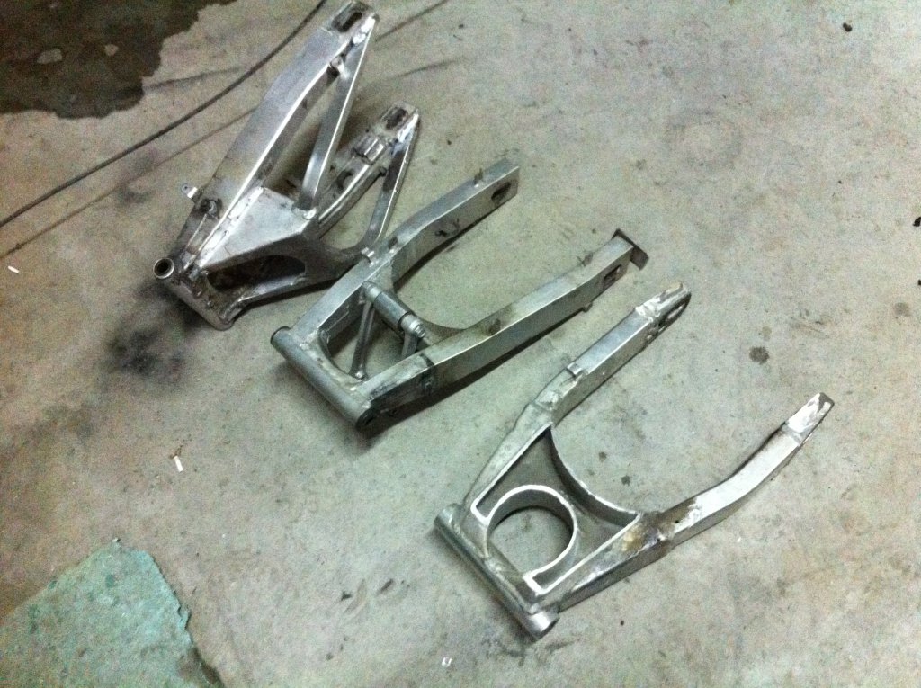

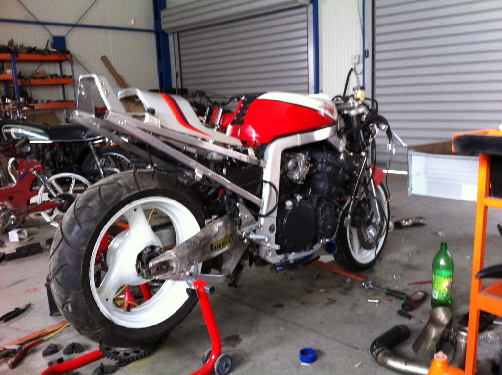

    Та започнах от далеко...първо го запалих (щото беше седял 8 години без да се кара) оправих му карбураторите (почисване и нови О пръстени) ииии го поразглобих. Купих задна джанта от следващия модел 5.5 цолова (оригиналната е 4,5") и шарнир от същия модел...и още един от по следващия модел...и сичкото железария ( в случая алумин) сглобих задното окачване)

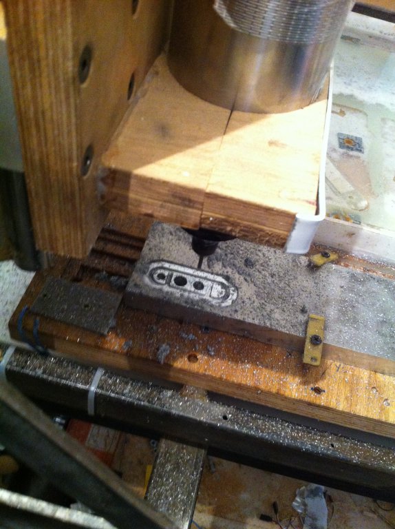

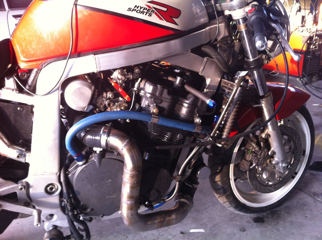

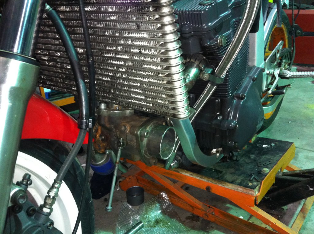

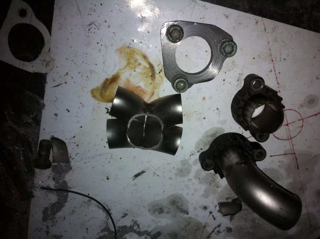

    После се заех с колектора...Турбото е ясно...малко и и от морга...1.8Т ВАГ, шото моргаджията ми е приятел, нооо колектора. Понеже е с отделни 'рънъри' и не може да се ползва цял фланец, си купих една релса и направих 'фалшиви' портове...нарезах историята и го завари приятел.

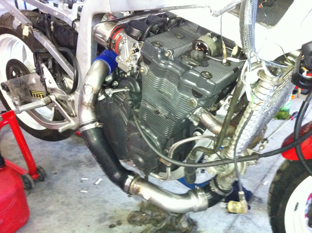

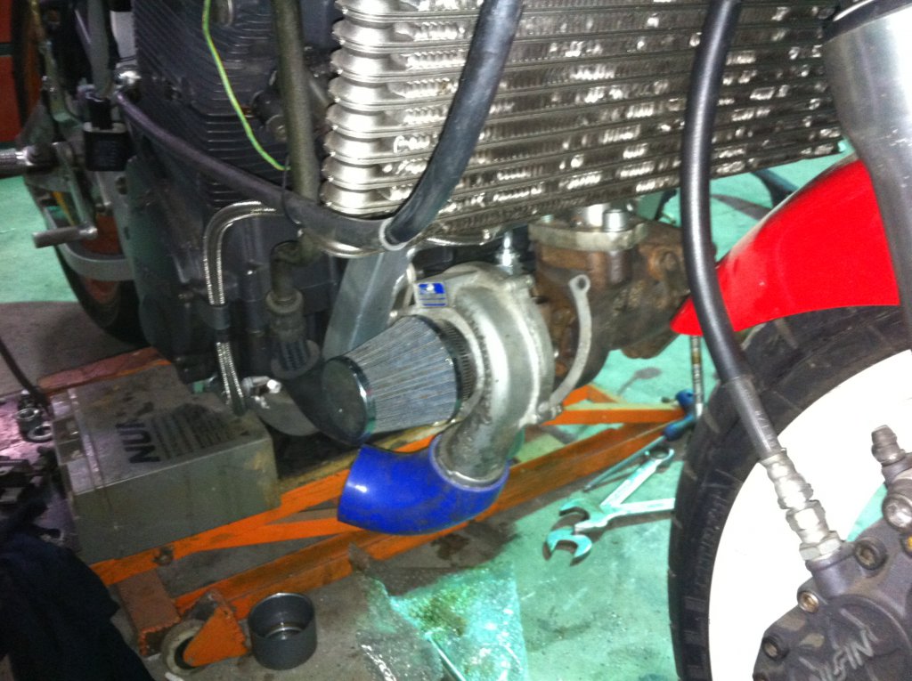

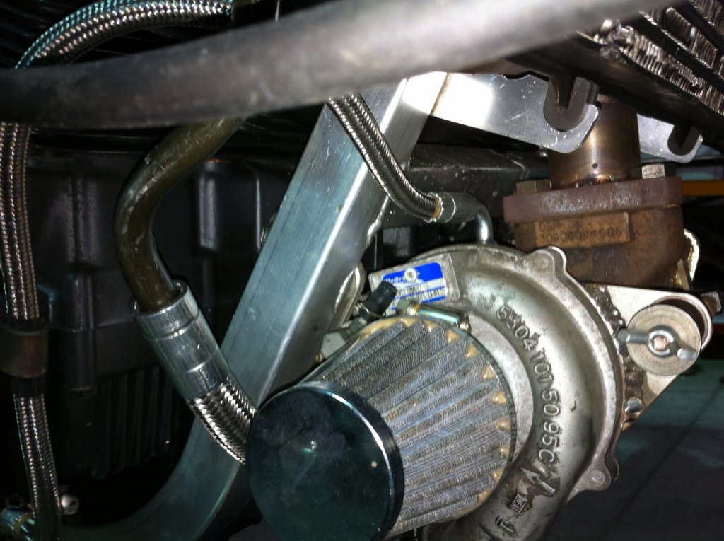

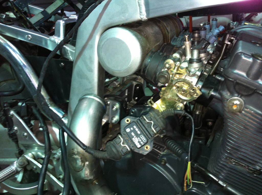

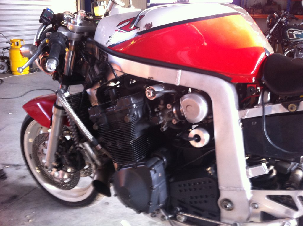

    Окрилен така от успеха и след няколко посещения на 'Папе' имах вече монтирано турбо
Име:line 3(1).jpg
ID:6083646Натиснете снимката за да я уголемите
Име:turbo 1.jpg
ID:6083647Натиснете снимката за да я уголемите

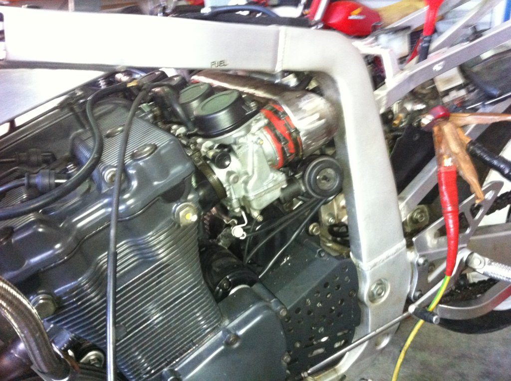

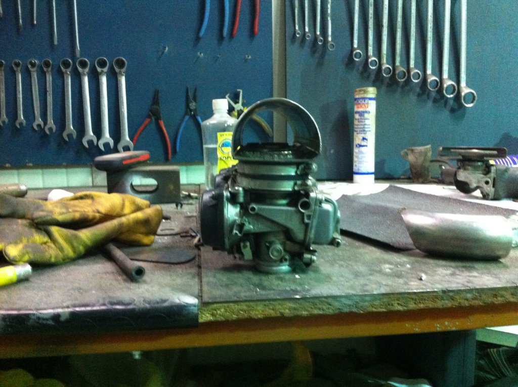

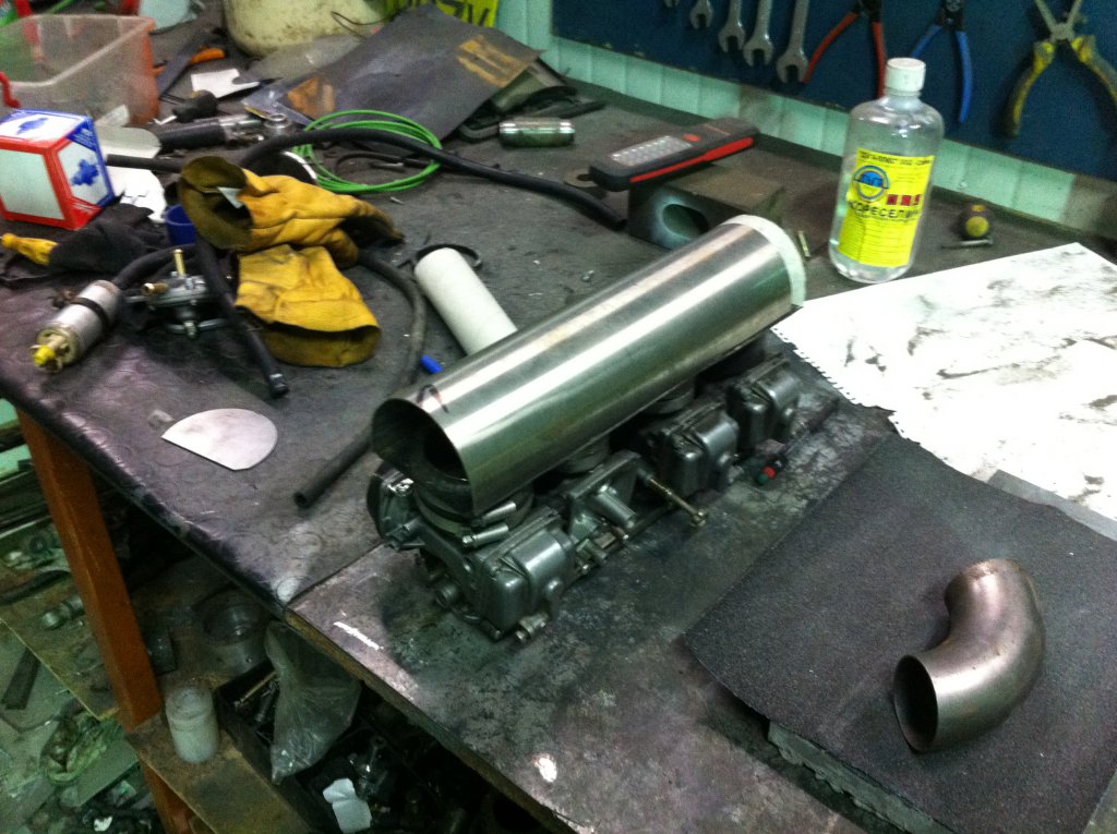

    После се заех с карбовете
Име:manifold 2.jpg
ID:5648659Натиснете снимката за да я уголемите
Име:manifold 3.jpg
ID:5648658Натиснете снимката за да я уголемите
Име:manifold 1.jpg

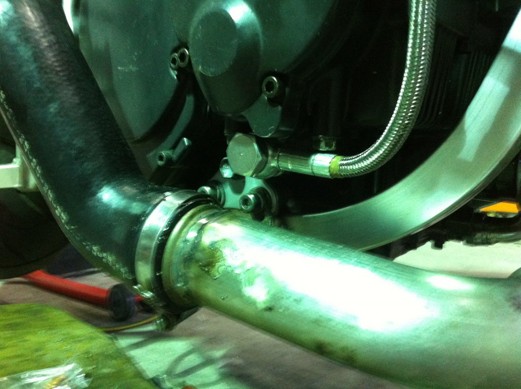

    турбо пътища
Име:banjoo 2.jpg
ID:5648661Натиснете снимката за да я уголемите
Име:pho 3.jpg
ID:5648662Натиснете снимката за да я уголемите
Име:p 2.jpg

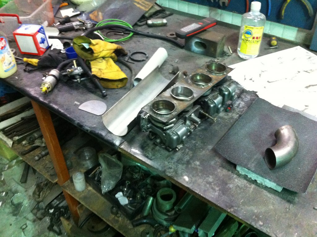

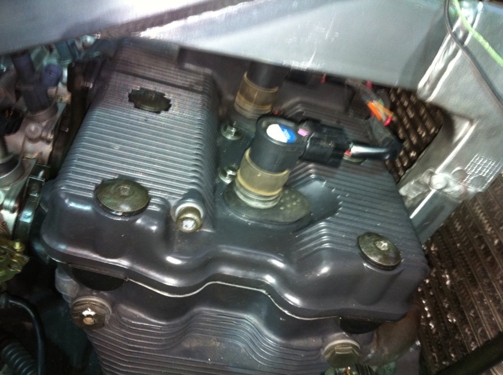

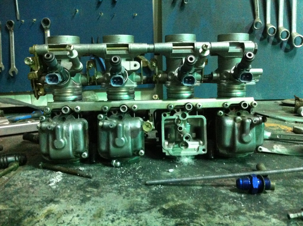

          И понеже нещата се развиха бързо ( до края на февруари), а и мотора палеше с карбураторите, но не се форсираше и подържаше празен ход да половин смукач....нещата загрубяха.... Купих дросели от ГСХР 600 К1-3, преправих ги да паснат на моя мотор, индивидуални бобини от някво по-ново Сузуки, комутатор за тях от Гоуф, датчици разни пак от Гоуф...скъпа електроника и вече сме добре дошли в 21 век...или инжекция.
ID:5648710Натиснете снимката за да я уголемите
Име:cototo 1.jpg
ID:5648712Натиснете снимката за да я уголемите
ID:5648711Натиснете снимката за да я уголемите
Име:itb 3.jpg
ID:5648713Натиснете снимката за да я уголемите
Име:plenum 2.jpg

              Тоя месец трябва да го закарам на едно дино да се донастрои крайно...най-вече да се ограничи налягането, щото е доста страшно като надуе турбото...не че много върви, ама аз силни мотори не съм карал от 2007..та ми се вижда извънземно.
              И се продава....който иска Smile. Требат пари за следващия проект, щото факсовете от космоса зачестиха
              .Натиснете снимката за да я уголемите
Име:photo 1.jpg
ID:5656851Натиснете снимката за да я уголемите
Име:photo 4.jpg
