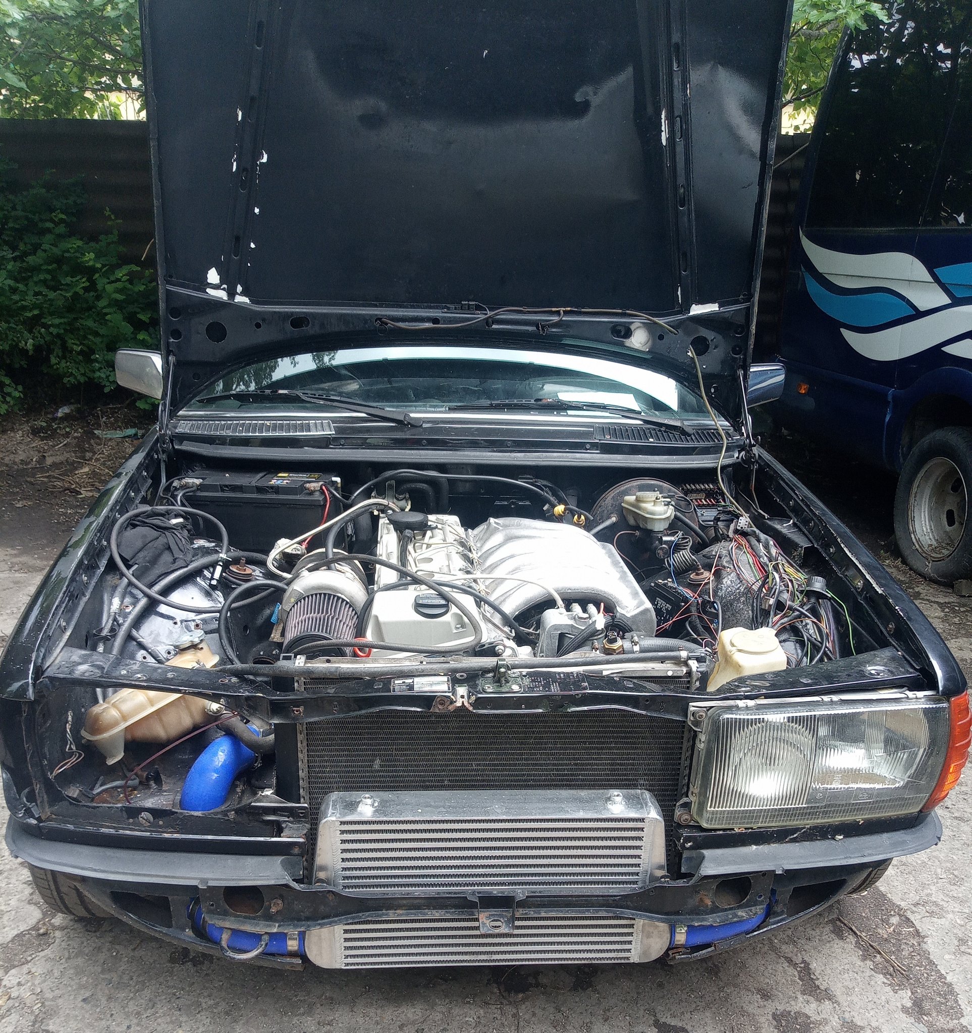

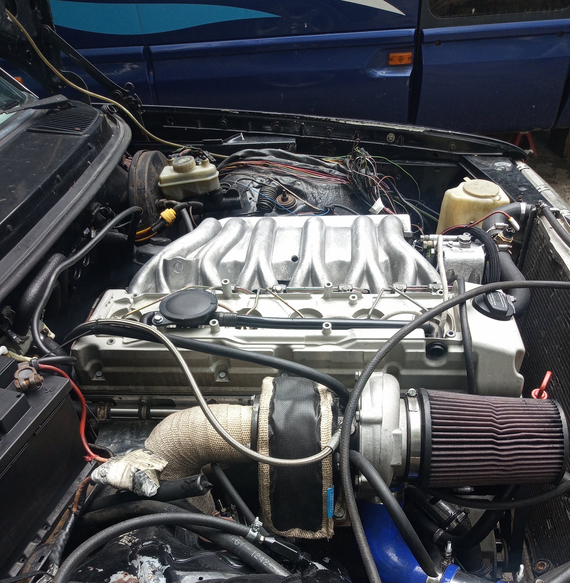

                При добро желание и това се узаконява . Докарахме го с триста зора едвам до 430 кончета Натиснете снимката за да я уголемите
