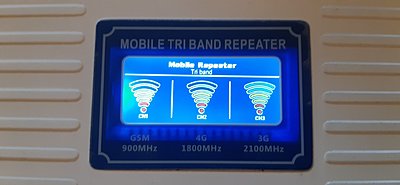

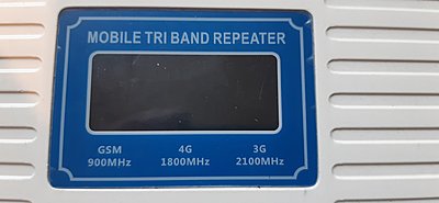

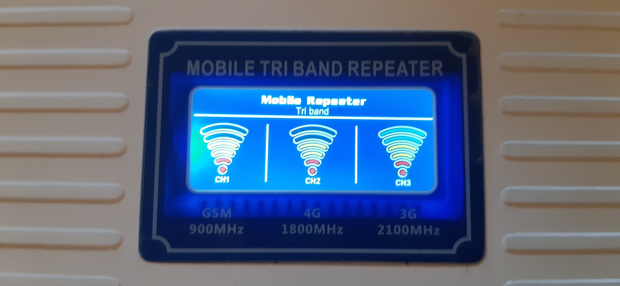

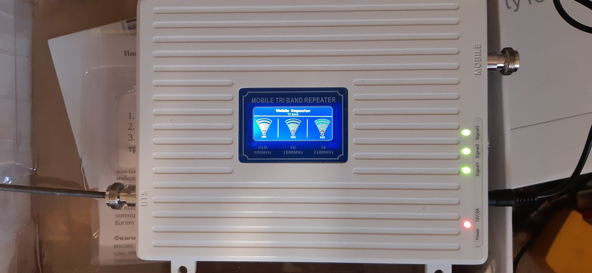

          Аз ползвам такова:
Прегледи:2816
          Без него избщо няма сигнал на никакъв смартфон. С него се говори съвсем нормално и има приличен 4G нет.

          Клетките на A1 и Yettel са на 5км по права линия, само че в ниското зад хълм с височина над 500-600 метра. Пряка видимост няма никаква.
          Jeep Grand Cherokee 2.7 CRD
          Suzuki Grand Vitara 1.6
          LZ1ZPM

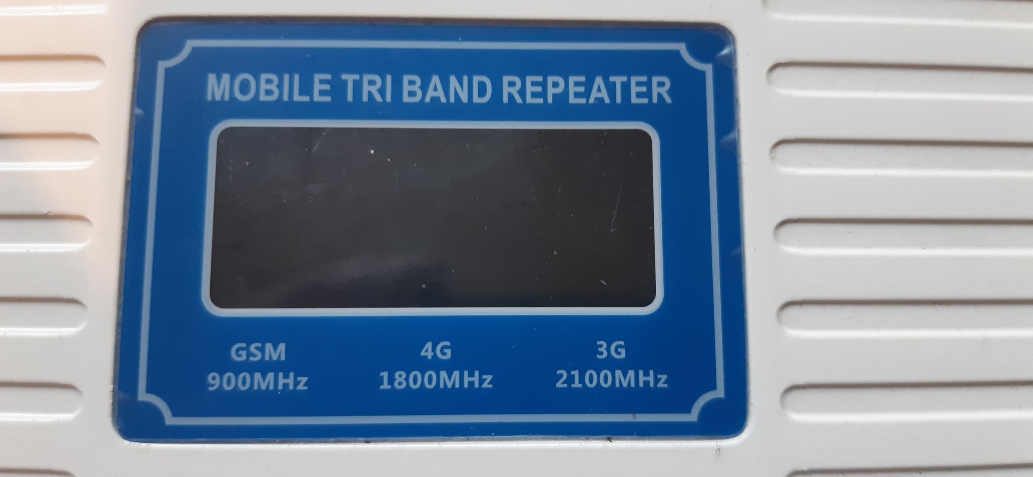

            Имаш ли някъде из документацията или по самото устройство точен модел ?
          • Zarhi
            Zarhi коментира
            Документация няма, други надписи и етикети по кутията и устройството също.
            Купено е от линка на Диверсант по-горе.

              По официални данни регистрираните жители са 4-5. В действителност постоянно живеят 20-тина, събота и неделя са 50+, летните месеци са 200+.
              С рипитъра от снимките се говори нормално, даже телефоните ( Samsung A40 ) си седят на VoLTE и качеството на разговора е прекрасно.
              Единствения минус е че харчат повечко батерия и като се заприказваш осезаемо се стоплят, явно работят на максимална мощност на радиото.
