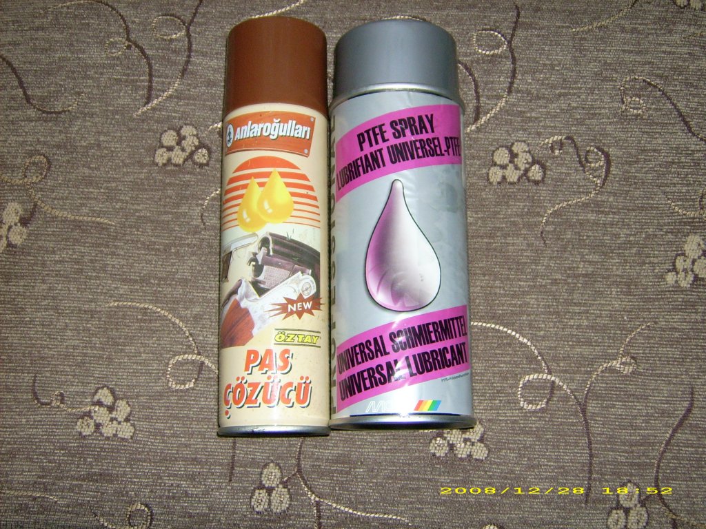

          Аз ползвам тези двата лявия е за почистване дясния е за смазване тефлонов прави много тънко покритие особено в цевите и не мърда с години .

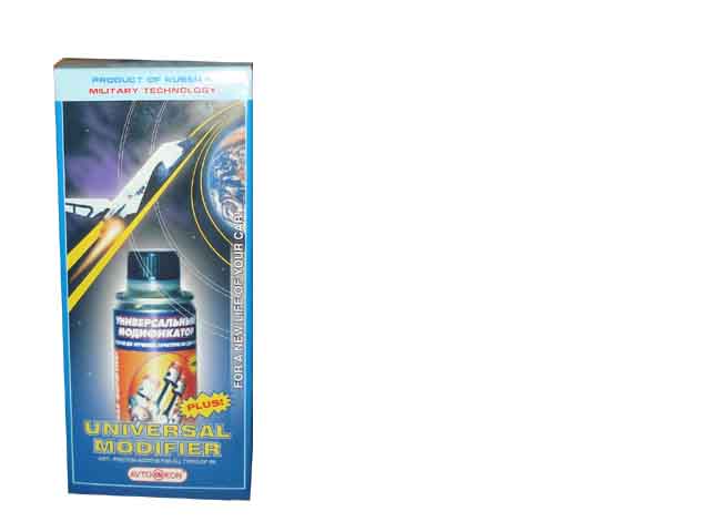

            вече на пазара има всичко повечето големи производители на оръжие предлагат и различни видове смазки и разтворители, но тази година пробвах и си смазвах оръжието е руския модификатор за ДВГ ( има го по бензиностанциите) един път смажеш ли с него няма махане поне аз съм много доволен цената му е 80 лева но ще ви стигне за много дълго време а и количеството му му е голямо така че може няколко човека да си го разделите
              Малко по подробно ако може, марка, модел, снимка ако има.....интересува ме. Благодаря.
                До: ГОИ - 54 - има ли по-добра от руската смазка
                Първоначално публикуван от bodo Преглед на мнение
                ето това е има го по повечето голями бензиностанции и е перфектно за смазване на оръжие според мен
                      Стига бе! Това преди 15-тина години се опитваха да ми го продават за увеличаване на компресията на ДВГ. Да не вземе да заседне някой куршум?
