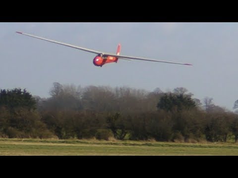

    За чий им е? Ползват го планеристите:
    П.С. Не е crosswind landing това, макар, че отстрани прилича. Просто умишлено си скапваш аеродинамиката, за да загубиш скорост, безмоторникът няма как да даде газ и да направи втори кръг, ако е подходил с голяма скорост. Как го е направил със 130 тонен самолет един дявол знае.

      За sideslip icos е прав, но това нито е някаква космическа маневра, нито е нещо толкова сложно за изпълнение - педала в едната страна, ръчката в друга и толкова...
