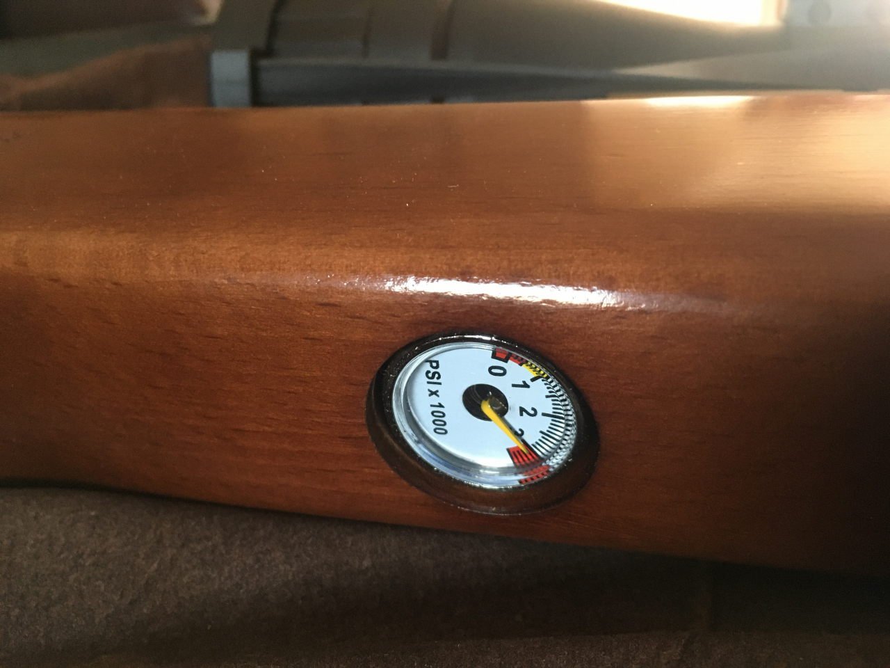

      Моята я държа на границата зелено/червено - около 200 бара т.е. ей тука:
      https://i0.wp.com/hatsanairgunsusa.c...8%2C2048&ssl=1
      Няма индикации за изпускане на налягане а си дреме така доста време. Има обаче още нещо - когато я помпя пръскам малко силиконов спрей в порта за зареждане, то си влиза в цилиндъра и пази О-пръстените. За чуждата стока в двора не е лош вариант и еърсофт пушкало - до 30 метра има прилична точност а гадовете със сигурност се разминават само с уплах и леко пощипване.
