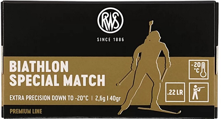

                      Доста добър патрон за полуавтомат саFederal champion 510 22lr.
                      Hyundai Galloper exceed 2.5 TDi К Б
                        Само за прострелване
Име:Без име.jpg
Прегледи:216

                          Има ли някой с лично мнение за тези патрони: American Eagle Rimfire 38gr. - .22 LR ?
                          • #30
                            Мнооого остроумно
                            Прострелка със скъпи , а после си перкаме с евтини
                            Извън майтапите , прострелка и настройка на мерни прибори се прави само с патроните които ще се ползват.
                            За по напреднали в материята може и с два вида - стандартни и високоскоростни.
                            • коко келеша
                              коко келеша коментира
                              Ми кво, питащият сам е написал по-горе, че е готов да вземе по-истински патрони за настройките, не съм си го измислил аз. Нали говорим за сватбарско пуцане след настройките, начи нема грижи, освен ако не се стреля за каса виски ))))))))))))))))
                              П.П. И какво им е скъпото? Само некви 20 български кинта за кутия
