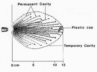

                Ито ти за идея какво прави Глейзъра:

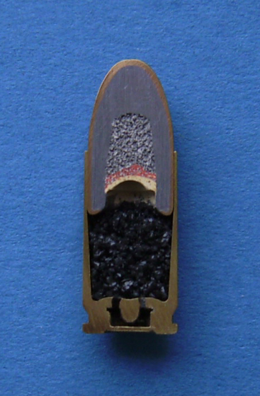

                        я някой ако има снимки или схеми/чертежи/за 9/19 Пара на различните разновидности ....че ми е интересно
                        Шведски трасиращ 9х19
