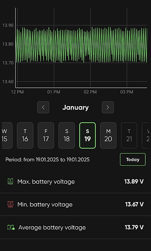

    Така изглежда зарядното от лидъл:
    Натиснете снимката за да я уголемите  Име:lidl.jpg Прегледи:0 Размер:136.6 КБ ID:6985782

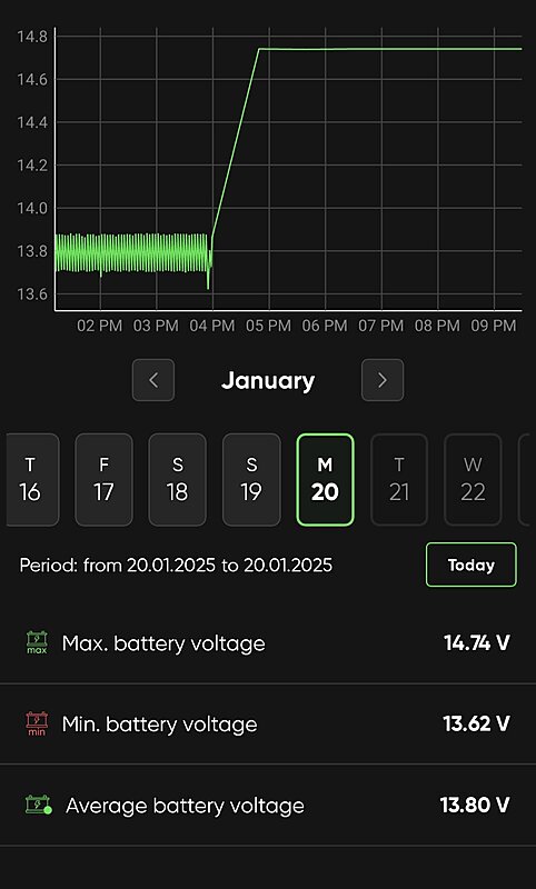

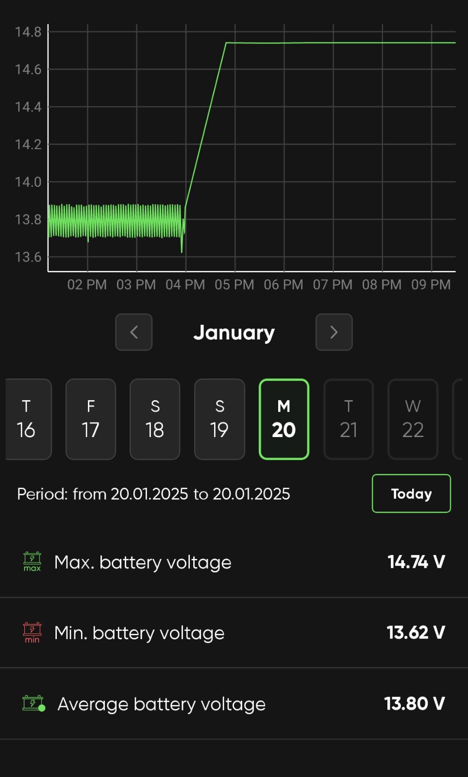

    Днес реших да закача зарядното на Бош и това е с него:
    Натиснете снимката за да я уголемите  Име:bosch.jpg Прегледи:0 Размер:101.5 КБ ID:6985787
    Ясно се вижда на графиката, че към 4 часа закачих Боша.
    Та питането ми е това почти 14.8 волта не е ли малко много за поддържане на акумулатор?
    За подържане дълго време е много.Това е напрежение за пълно зареждане, което предполагам с течение на времето ще спадне до около 13.8 като обикновено се следи тока на зареждане, и когато спеадне под зададена стойност превключва на подържане около 13.8
    А лидълското няма да зареди на 100% акмулатора,ако напрежението е до 13.9 в най-високата си точка

      Акумулатора е зареден. И двете зарядни дават индикация, че е зареден и са в режим на поддържане. Аз откачих едното зарядно и закачих другото. В момента падна на 14.6 волта
        Провери дали бош-а няма режим за подържане или поне режим за малък акумулатор.
        Както е писал Паната първата графика е ОК да го оставиш така вкючен с месеци.
        Долната - не е.

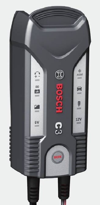

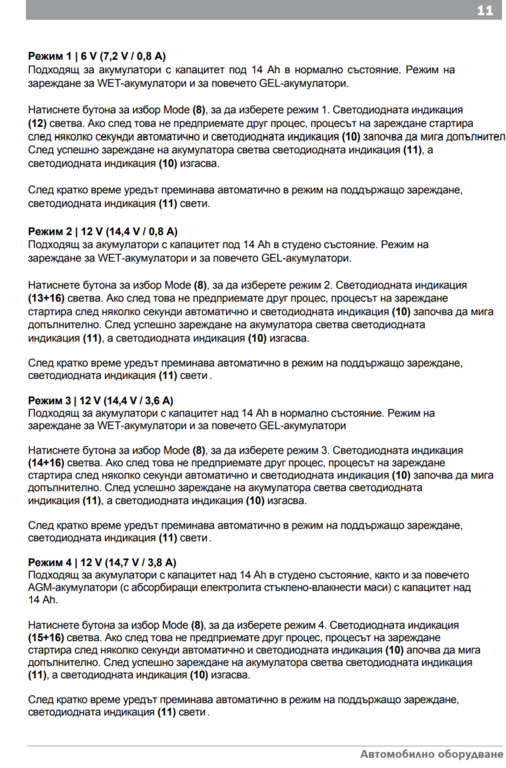

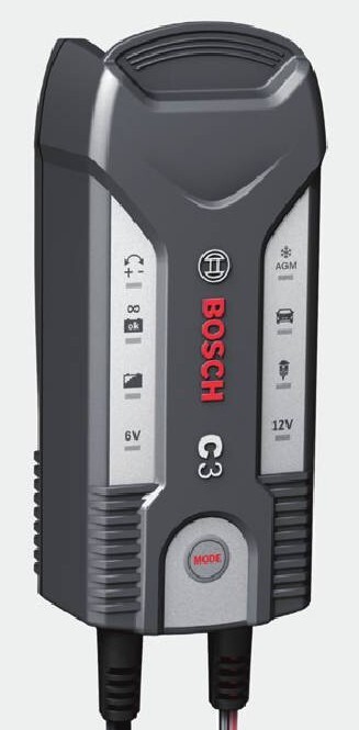

          Това е Боша. Режима за малък акумулатор е нарисуван като мотоциклет, над индикацията за 12В долу вдясно. В момента е на този режим и свети вляво индикацията ОК, което означава, че акумулатора е зареден и е в режим поддръжка.
Име:Screenshot 2025-01-20 204617.png
Прегледи:528

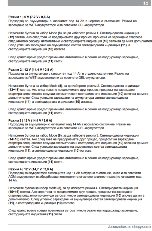

            Виж тук - режим 2.

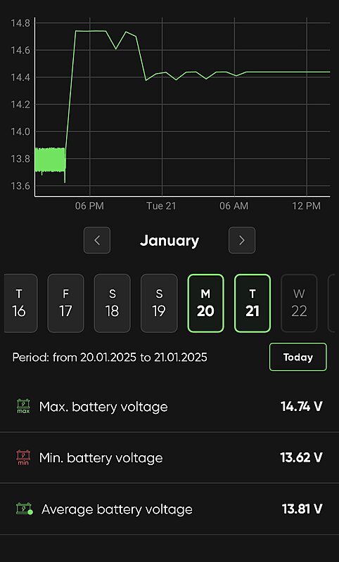

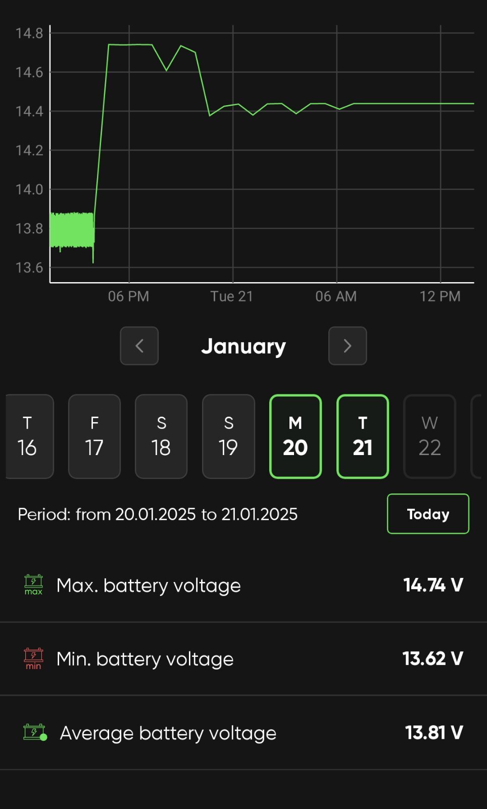

                  Да дам отчет, заряда се закрепи на 14.4 колкото е според ръководството. Явно е така направено в началото да е малко повече от 14.4.
                  Натиснете снимката за да я уголемите  Име:Bosch C3_1.jpg Прегледи:0 Размер:92.7 КБ ID:6985848

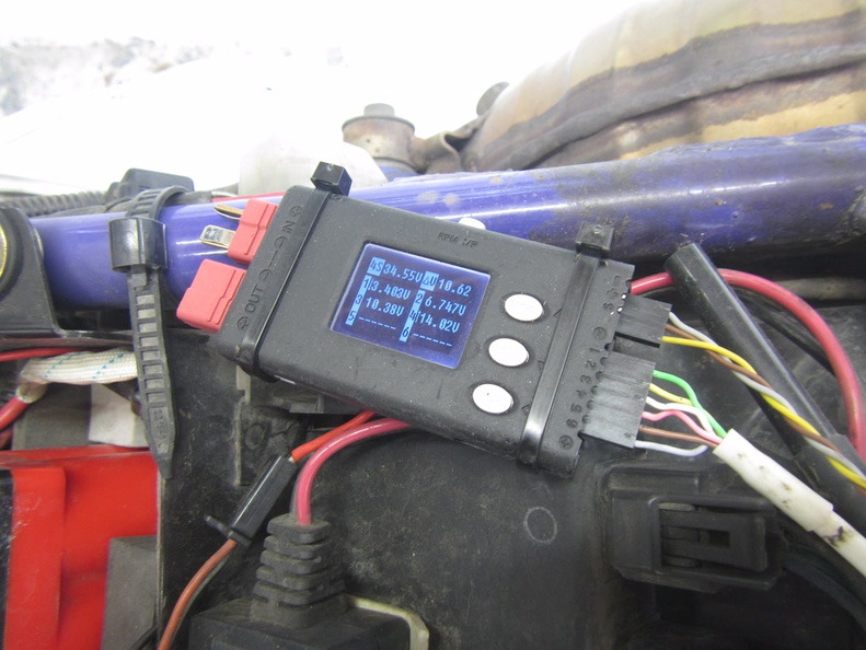

                    С какъв прибор го мериш? ако не е тайна.

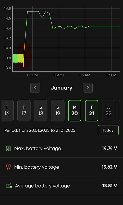

                  Мацнатото червено е момента в който си сменил плод-зеленчуковото зарядно с бош-а ли?
                  Натиснете снимката за да я уголемите  Име:image_947560.jpg Прегледи:0 Размер:55.6 КБ ID:6985942
                  Ако е така пак намирам първото за по-подходящо да го закачиш на мотора и да го оставиш така цяла зима.

                  Иначе мерилката вероятно е от онези мацъцки дето се закачат на клемите и ги гледаш през синьо зъбче?
                  Аз ползвах и все още при нужда едно доста по-нафтово и допотопно уредче - PowerLog 6s
                  Естествено не стои винаги на едно място а където и когато се наложи да се наблюдава.
                  Тая снимка е когато карах с литиев акумулатор и модифицирано реле за него.
                  Та и през тая простотия с литиева батерия преминах но не съжалявам.
                  Понеже иначе нямаше да разбера колко голяма е.

                  Аз нещо не вдявам. Тая графика ми иде сложно или зареждаме с 14+V повече от 18 часа? Колкав е тоя акумулатор?
                  За ток нищо не пише а половината от процеса е по-добре да се контролира по ток.
                  Точно така.
                    14.6V ще утрепе акумулатира гарантирано ако остане така, без значение какъв е.
