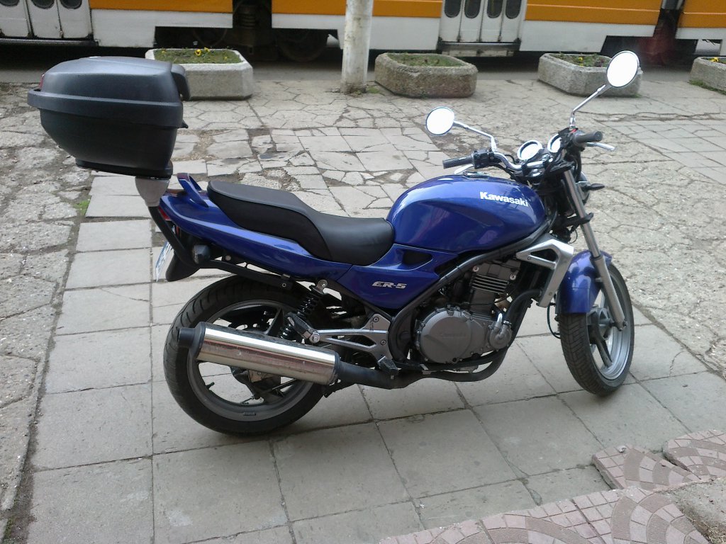

          Благодаря ви колеги за коментарите.Действително проблема се оказа от два о пръстена на кавалите /метални траби/ на главите и един на фланеца до термостата + смяна на капачката. на охладителната теност.Сега мотора работи нормално и се надявам да няма други проблеми.Някой може ли да ми препоръча майстор за подръжка на мотоциклета и да е от София. Натиснете снимката за да я уголемите
