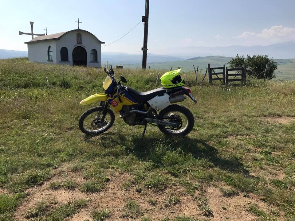

          Здравейте на всички да се похваля и аз от 2 седмици имам Husqvarna TE610 2000 година което разбрах в последствие по време на купуването ми казаха че е 410 както пише и на талона ,но като свалих оптегача на ангренажната верига с помощ от един познат установихме че той е заминал водач въобще няма а веригата е разтегната като лукум. Та въпроса ми е от къде мога да си поръчам части или ремонтен комплект ? Благодаря предварително!

            От: Husqvarna Te 610 Проблем
ID:5758847Ето и една снимка засега като му направя още ще кача
            • #36
              До колкото се вижда от снимката , двигателя е от 610 със стартер и манивела , 99-2000г. Части от Ибей , но имай предвид , че при различните години , веригата е различна. Тези дни ще ходя да купувам някои неща от една Хускварна от този модел , ако има това което трябва , ще пиша.
