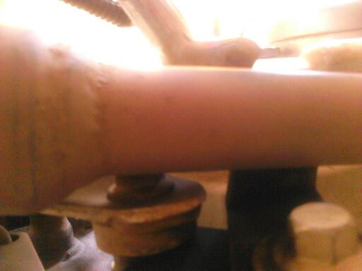

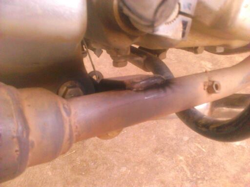

    Здравейте всички,имам следния проблем,ауспуха е спукан и шуми яко,като върна газта препуква. С какво може да се оправи и трябва ли целия ауспух да се сваля? Натиснете снимката за да я уголемите
ID:6017431Натиснете снимката за да я уголемите
ID:6017430Ето и снимки.Ако го оставя така,може ли нещо да стане на мотора?

    Ами ако се вижда от къде духа / спуканото/ може да се завари на място, ако не сваляш и пак заварка. Иначе какво да му стане на мотора, нищо му няма, ама на теб няма да ти е комфортно. Само че като е тръгнало веднъж ще става все по голяма дупката.
      От: Спукан ауспух.С какво да го оправя?
      Ако мотора е 4-тактов може да се завари на място. Ако е 2-тактов може да има "БУМ". Последното го казвам от личен опит придобит по "трудния" начин.

        Мотора е 4Т.Мисля че ако се завари ще изглежда грозно.С поксипол или някакъв течен метал няма ли да стане? Искам да го оправя без да го свалям,защото не съм сигурен дали ще мога да го сглобя. Мерси за съветите.

            Правиш две малки дупки с дрелката в краищата на цепнатината-иначе ще продължи да се цепи, и после носиш на някого да прекапе с CO-то, че с него става най-лесно.

                  Аз бих сложил ново парче тръба, след като изрежа спуканата част. Не мисля, че ще бъде грозно. Ако пък мислиш, че ще бъде грозно, то тогава си купи нов ауспух!

                    Течните метали и другите лепила няма да удържат. Там се нагрява много.
                      Сваляш ауспуха и се заварява без проблем , заводски е заваряван с телоподаващо. Може и на място , но задължително разкачваш кабелите от свещта и бобината. Добър майстор ще го завари по-добре и по-здраво отколкото в завода.
