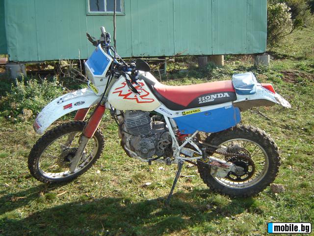

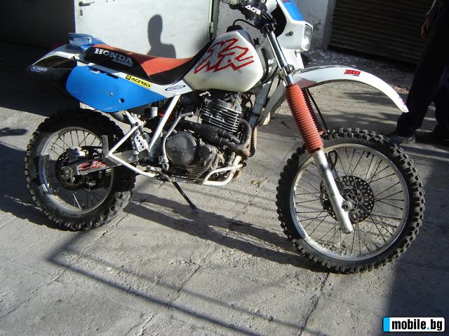

              Колеги, взех си скоро XR 600. Искам да му сложа задни стъпенки. Някой може ли да ми предложи нещо. Почти всички XR които съм виждал са без, но има и със стъпенки като на снимките, които съм качил. Ако на някой му се намират да пише за да ги спазарим.

                Колега аз имам степенки свалих ги от моя ХР ако искаш пиши на ЛС
