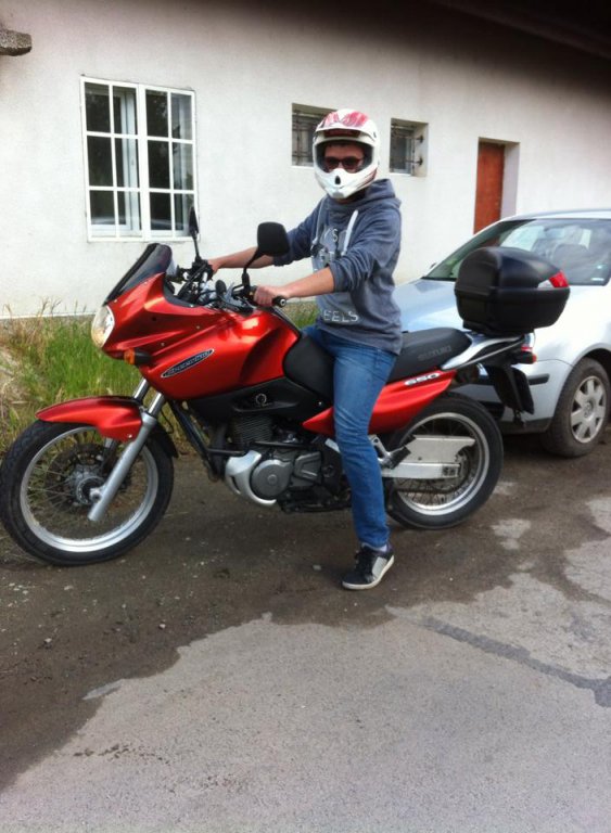

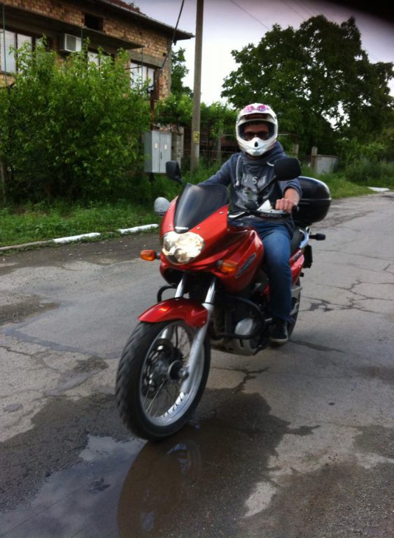

          Ясно,мерси иначе за таблото разбрах как се пуска.Копчето си имало лек чалъм.А ето ме и мен с новата машинка Натиснете снимката за да я уголемите
ID:5718230 Натиснете снимката за да я уголемите
ID:5718231.Малко ми е тежък и висок,аз съм 73 кг и съм висок 1.71 и 2 см ама ще му свикна.Друг въпрос,който имам е,ако тръгна от Стара Загора към морето по магистралата със да кажем 110 км/ч трябва ли да спирам,често за да не прегрее,с въздушно маслено охлаждане е и има радиаторче за маслото.Също така как да поддържам веригата?Казаха ми да я пръскам след каране с wd40 и да покарам 200 300 метра и след това със някаква специална смазка.
