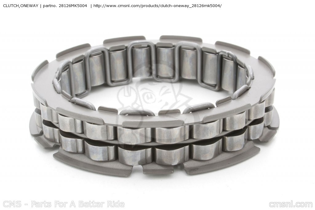

                    Какво по точно му е повредено на бендикса?Този еднопосочен лагер е за моя доминатор,проблема беше само в разтегнатата прожинка която се вижда на снимката, купих си две семеринги и от тях си направих нова като ги съединих и козела пали от раз вече година.Погледни ако и ти имаш такава, там да не е проблема.Успех!!Натиснете снимката за да я уголемите

                        Какво по точно му е повредено на бендикса?Този еднопосочен лагер е за моя доминатор,проблема беше само в разтегнатата прожинка която се вижда на снимката, купих си две семеринги и от тях си направих нова като ги съединих и козела пали от раз вече година.Погледни ако и ти имаш такава, там да не е проблема.Успех!![ATTACH=CONFIG]424508[/ATTACH]
                        Здравей, моят лагер е абсолютно същия, но се е скапал! Също така са се повредили магнита и зъбното колело. Дадох ги да ги поправят, защото нови са много скъпи. Благодаря за информацията
