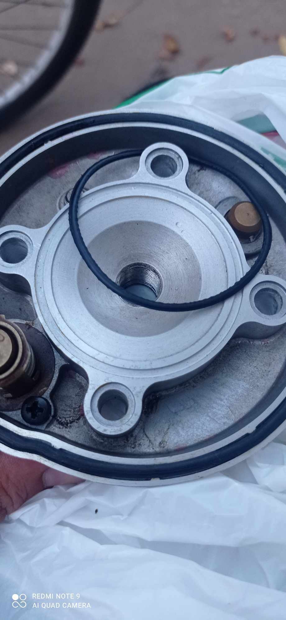

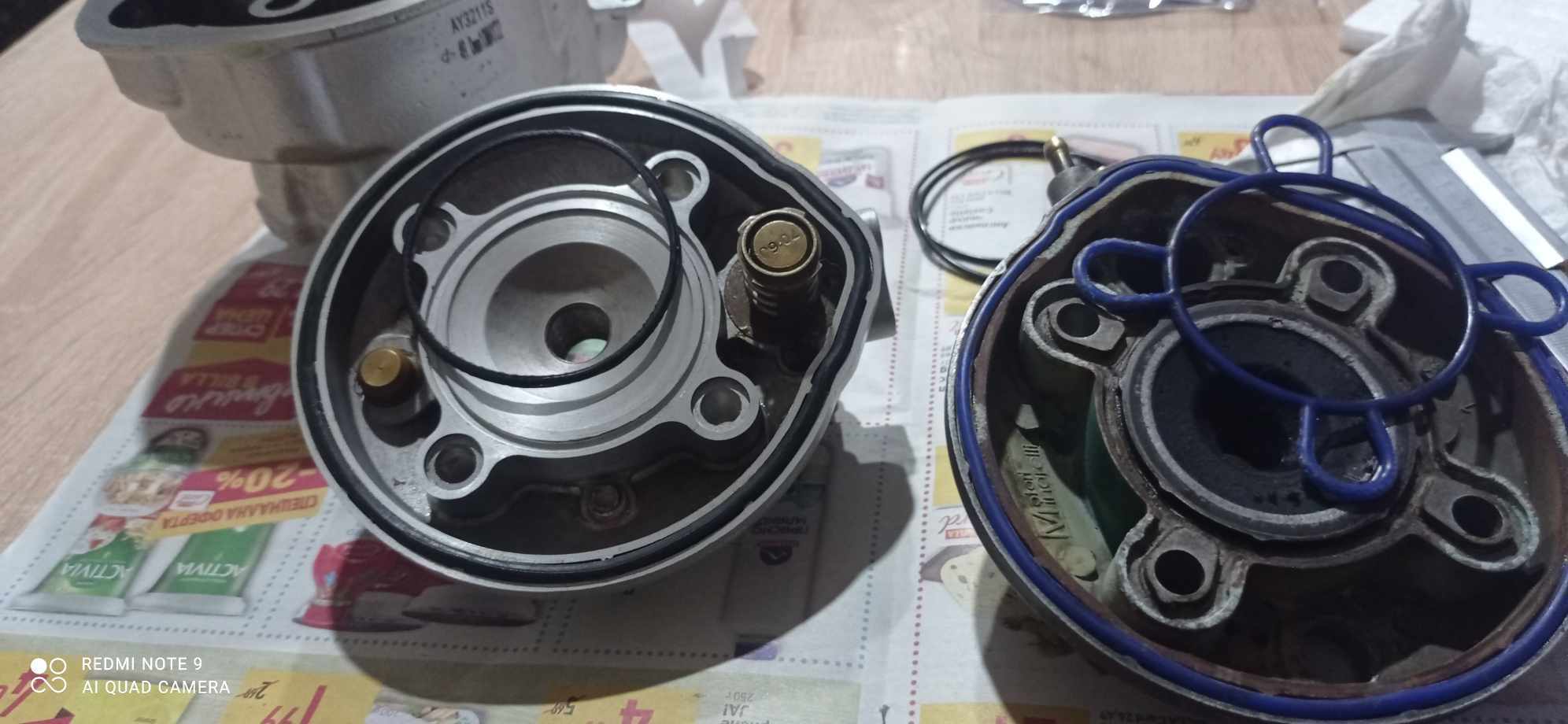

    Здравейте колеги ,моля някой да сподели как се монтира правилно тази пуста глава със тия уплатнения тип о пръстен,2 пъти го събирам и ми изтърва налягането в охладителната система !
    Моторчето беше със 47мм цилиндър и оригиналната си глава за 40 мм проблеми не съм имал докато парченце от лагера на биелата не е попаднало в горивната камера и се сещате сами.
    Направо купих комплект 90 кубика цилиндър бутало и гарнитури полско производство. Натиснете снимката за да я уголемите

    Гледам клипчета в Ютуб че този о пръстен около буталото го заепят със нещо,а тези 4те малките ги пускат на шпилките.
    Аз пробвах да го задържа със грес не знам до колко е правилно да не би това да ме прецаква ?

      С правилния силикон
    На отворите за шпилките трябва да има О-пръстен , И това полско уплътнение , леко ме съмнява , че издържа на нужната температура , и дали е с нужната дебелина. Може да допускаш грешка и при стягането на главата.

      Добре колега би ли споделил какъв е този правилен силикон?
      Другото което ми направи впечатление е че този о пръстен все едно е по малък и дори не влиза свободно в канала как точно се монтира със леко разтягане и силикон,а относно стягането го дават 14-16 нютона затягах на 16 на кръст.
      Ясно е за тези малките че ги има аз ги монтирах директно на главата ,но гледам клипчета че ги пускат през шпилките а не ги монтират на главата направо кой е правилния начин.
    Victor Reinz е силикона. Малките уплътнения ги намазваш с малко силикон и ги прилепваш на мястото им в главата. Стягаш на няколко етапа на кръст , първо притягаш съвсем леко на ръка , след това малко по силно , накрая с нужното усилие. И прочети внимателно , дали след тези 16 нютона , не се изисква стягане на градуси.
      Намажи със силикона който ти казаха и притягай и стягай равномерно. Всяка една гайка по малко и на усет. Ако стегнеш първо едната и после другата до край, чакай да стане. Другото е ако главата има шупла към уплътнението е възможно и затова да изтърва. О-пръстените на шпилките и тях ги залепи на главата

        Здравейте колеги,стана работата със залепване вече 20 дена няма проблеми,ако ще е полезно за някой колеги.
        Също така наложих уплътнението на главата за една вечер с парче стъкло отгоре защото са малко криви тези уплътнения,а малките гумички ги наложих на шпилките (така го дават по книга на априлия и уплътнението със грес,но както споменах го залепих).
        Стегнах на 15 нютона !
