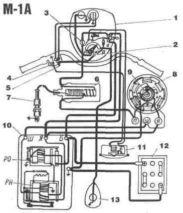

    Здравеите колеги аз съм на 17 години от родопите и наскоро взех си ИЖ но има някои въпроси като например:
    Първо ще започна от токовете ако някои може да ми обясни наи главните от акумолатор ,реле-регулатор,генератор и бобина и какво е това електроно запалване от минкс и карпати с какво се различава от ижето

ID:5250860 това е ел.схемата а за електронно запалване от карпати или минкс е с генератор (без акумулатор)

      Защо да удължаваш амортисьорите? Ако са криви, просто безусловно се изхвърлят и се сменят. Запалването от минск/карпати е безспорно по-добрата и надеждна система. Неприятно е, че за да имаш фар трябва да го държиш в обороти, но и с това се свиква. ИЖто е доста подходяща машина за Родопите.

          Прътите са по-дълги на тези които са с кош , токовете са мистерия дори дядо ми лека му пръст който цял живот беше ел техник не можа да се справи с моя ИЖ . И аз с иж почнах на времето 1вият беше Юпитер с кош с двуцилиндровият двигател , след това взех една планета едноцилиндрова и сложих двигателя на мястото на 2цилиндровият . ИЖ е такава машина , че 2 дни правиш 2 часа караш и отново се повтаря същият цикъл . Та въпросният ИЖ сега ми стои в гаража и като ми омръзне да го прескачам ще замине за скрап имам и 2ра рамка от планета + 2 карпатита (едното се движи другото е за части) ако си мераклия (защото си спомням навремето на мен какъв мерак ми беше) и нещо би ти свършило работа казвай и ще го измислим

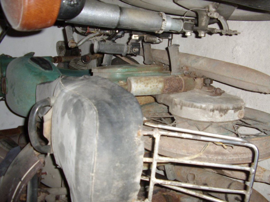

              Драги ми колеги, и аз съм изправен пред един голям проблем.
              В началото на тази година си направих подарък, купих си ИЖ - мераклия съм обаче на този иж дето го взех му лирсват части основно козметични.
              Та пиша тези редове с надежда Rado ако може да ми пишеш в скайп за тея части защото мерака си е мерак, скайп Kamen_stoev1
              Ученик съм все още тъйче след 18.00ч.
              Благодаря предварително, може и всеки друг да се свърже...
              Ей го и моя хубавец, ама ще стане, от части зависи

                    Колега, първо поздравления за избора. Хубаво е, че си се ориентирал към ИЖ. Мотоциклета ще те "научи" на доста тънкости от висшия пилотаж Относно прътите, колегите вече ти казаха - смени ги с нови, това е най-доброто решение. Токовете са мистерия, но само тогава, когато бута някой който не разбира. Аз съм сменил три ИЖ-а и веднъж имах само проблем с тях и то защото "майстора", който ми го продаде се беше опитал да го направи на кола; беше му закачил табло от ЗАЗ, беше направил опит да го нагласи на 12 волта, но все неуспешно. И те така. Схемата горе е хубава. И аз ползвам същата. Между другото ето ти един магазин с доста нови резервни части за ИЖ http://motorbike-bg.com/products.php?id=646 Тук има почти всичко. Успех с възстановяването на дзвера
