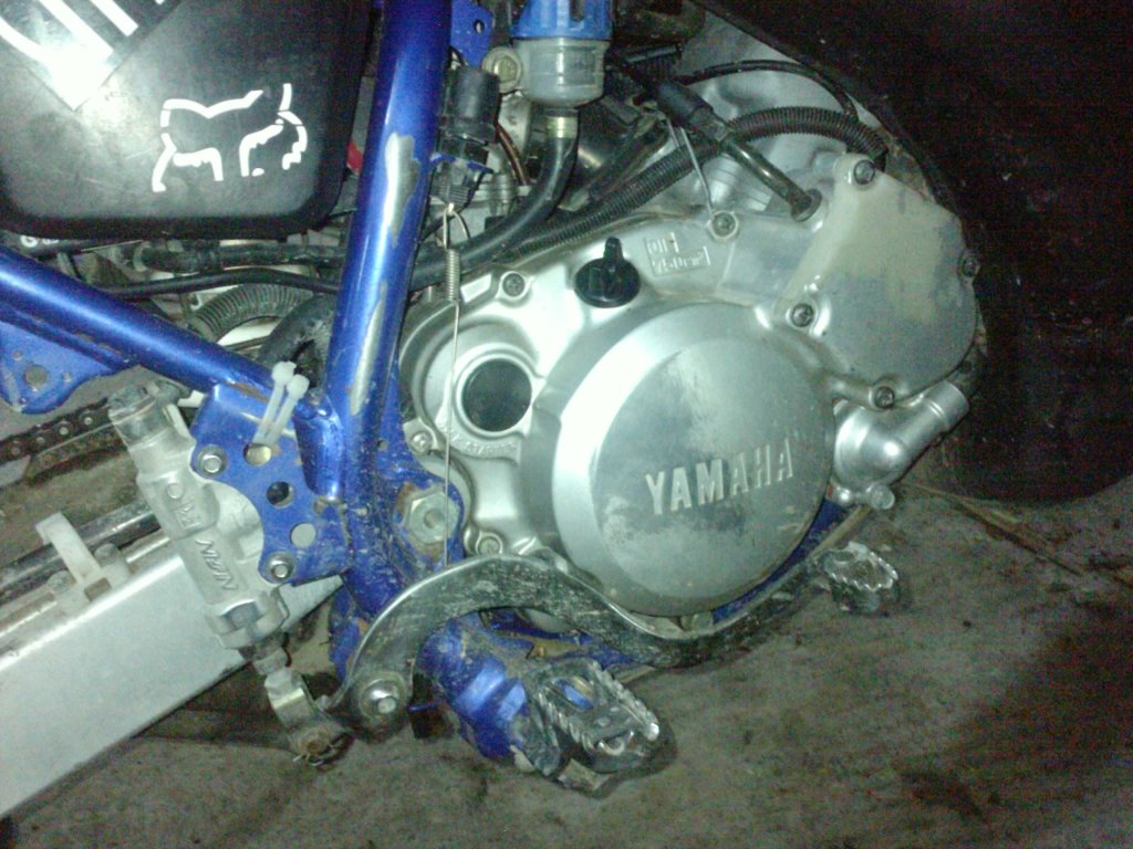

                  Колеги,писах и в други теми,но никаде не получих отговор.За това пиша тук.Имам оставена дупка за слагане на кик стартер интерисувам се само лостчето ли ще ми трябва или и други части?Ето и снимка на двигатела.

                    Не, само ритача. Трябва ти цял комплект.
                    Относно маслото, ако е с разделно (с помпичка) трябва да пише на тубичката, че маслото става за разделно мазане.

                      Какво друго ми трябва освен ритач?
