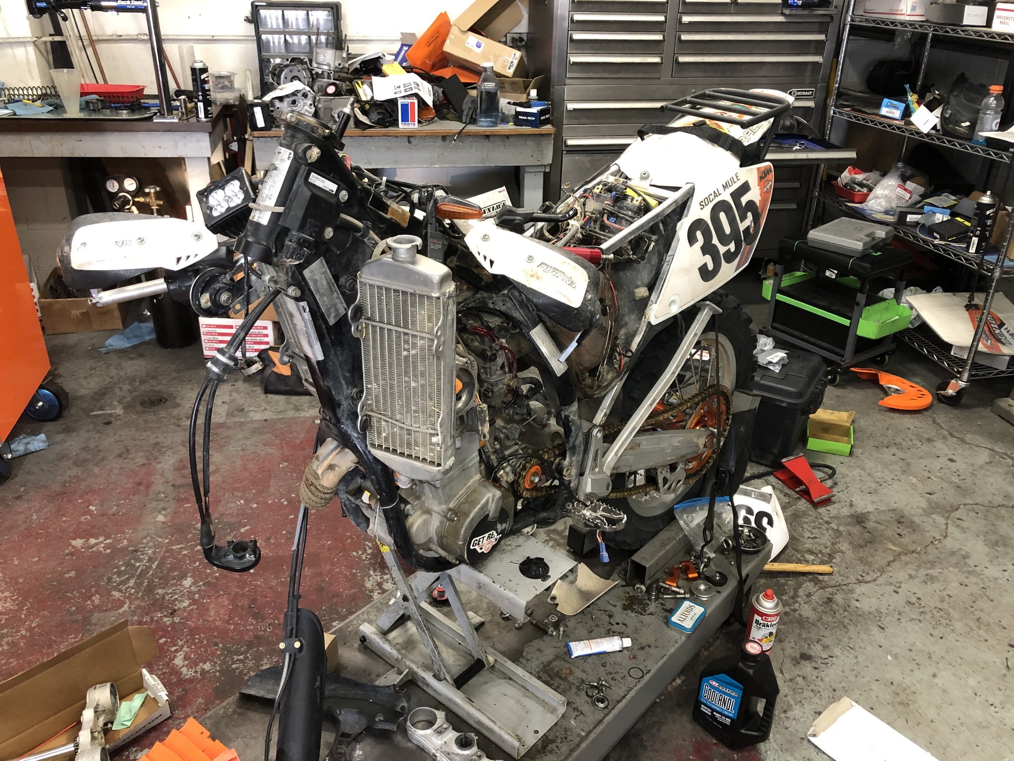

    Същото като мойто 450 от 2007ма ма съм новобранец и не смея да се обаждам много.
    Провери дали не е сцепена рамата,че са малко меки тия. Ако ти се наложи смяна на вала на водната помпа ше ти побелее косата.Фара ми е скапан и електриката е странна,но след преправяне на статора на 12 волта и освобождаваш ампери за зарежда е на батерийката.
    Иначе много корава машина,компанията с която карам е почти само с такива,5-6 броя. По моя съм бъркал къде ли не и мога да помагам със скъпи идеи.
