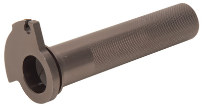

    Здравейте колеги!
    Какво представлява бързата газ? Какво се прави/преправя, на всички мотори ли може да се сложи ? Мотора променя ли поведението си?
    Поздрави!
    Yamaha WR 200
    От: Що е то- бърза газ ?
    "Бърза газ" е просто дясна ръкохватка за газта с по-голям диаметър на ексценрика с улейчето където ляга жилото , и така с по-кратко въртеливо движение на дясната китка се получава по-дълго линейно движение на жилото ,и дросела се отваря повече от "обикновената газ" . Това е подходящо по-скоро за мотокрос.Натиснете снимката за да я уголемите
        yurgana, благодаря за отговора! А за ендуро, не е ли подходящо? Ще развива ли мощността по-бързо?
          Те май повечето мотори си излизат с т.нар. бърза газ.Или поне с не толкова "бавна" колкото на моторите от едно време.
          Има разни афтърмаркет тръби за газта със сменяемо колелце:
          Даже доколкото забелязвам тези са и с променена геометрия някаква, но нека някой по запознат се изкаже.
            Ми що, прост повишаващ редуктор.
            Ако искаш, можеш да го направиш и нещо като скоростен лост на вариатор. Значи, при различно завъртане на ръчката, или да се замисля където ти е удобно, или на друго място да става особено зла. Работата е в профилите на секторите на ръчката и на осичката на карбуратора. Можеш да си организираш примерно нещо като кикдауна на автоматичните скоростни кутии, или особено плавно потегляне, или ... Каквото ти харесва.
            Сега тия неща се режат с лазерите евтино, ще ти отиде много време и сили, додето улучиш каквото ти лежи в ръката. И пари сигурно, като с изпитателните истории в големия спорт.
              За ендуро , лично аз не бих я ползвал, защото там където е необходимо по-прецизно подаване на газ(това са технични места, каменисти пътечки и т.н.) тази "бърза газ" ще ви изиграе лоша шегичка , аз съм оставал под мотора точно така , вярно че не не му бях и свикнал де , но повечко завъртях китката и ...задно салто ...за "рали" и мотокрос е супер ,защото там обикновено оборотите са от средни до максимални и няма да правите излишни гимнастики по кормилото.
