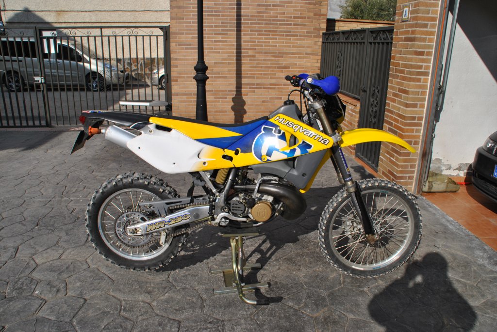

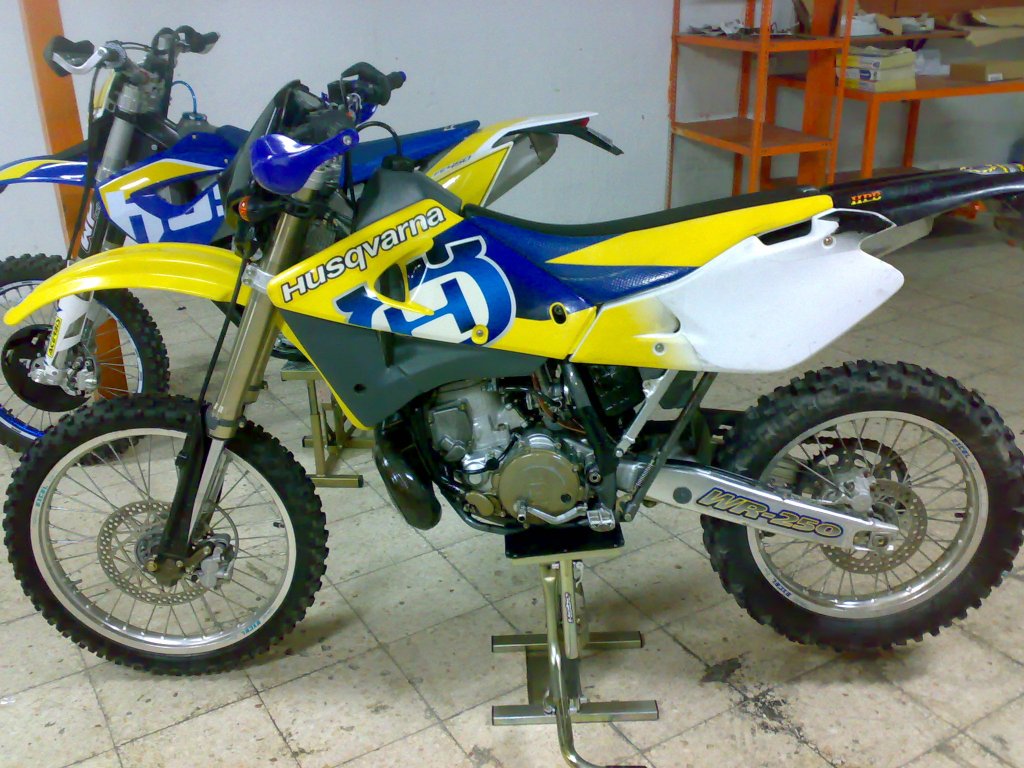

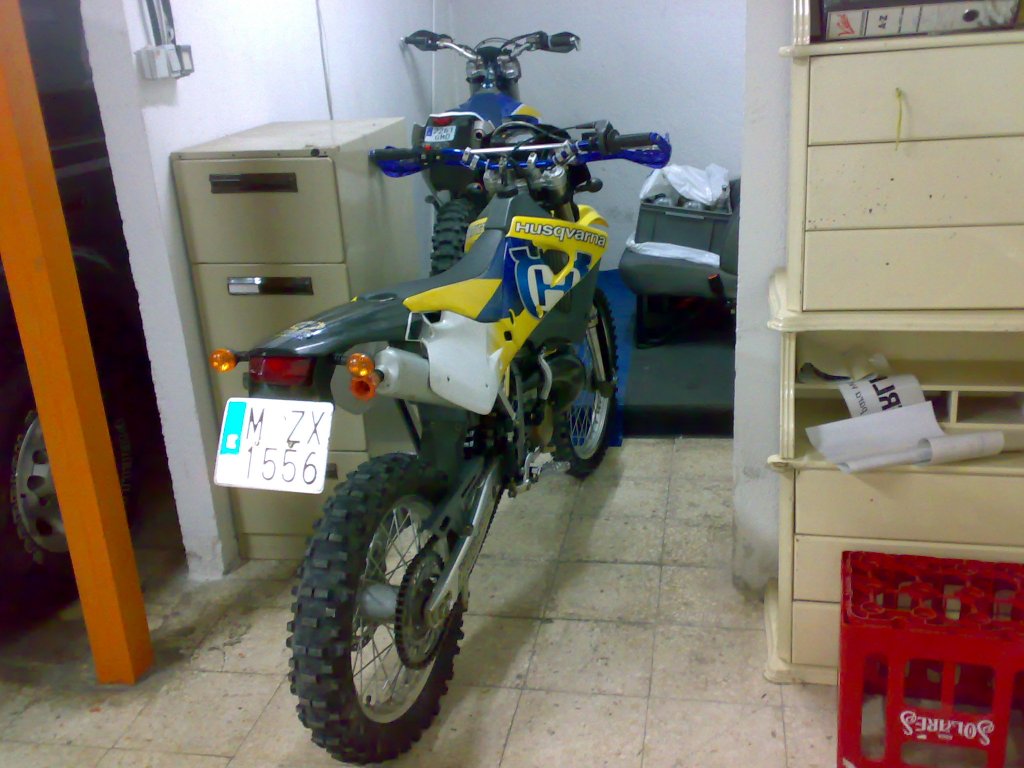

    Пускам новата тема защото вече съм собственик на такъв мотор и за да можем да пишем и сравняваме всичко онова което можем да кажем и напишем.Мотора ми е слабост от доста време и най накрая реших да си взема такъв мотор ,а и проблема с частити вече е разрешен ,поне тук така че не ме притеснява много.

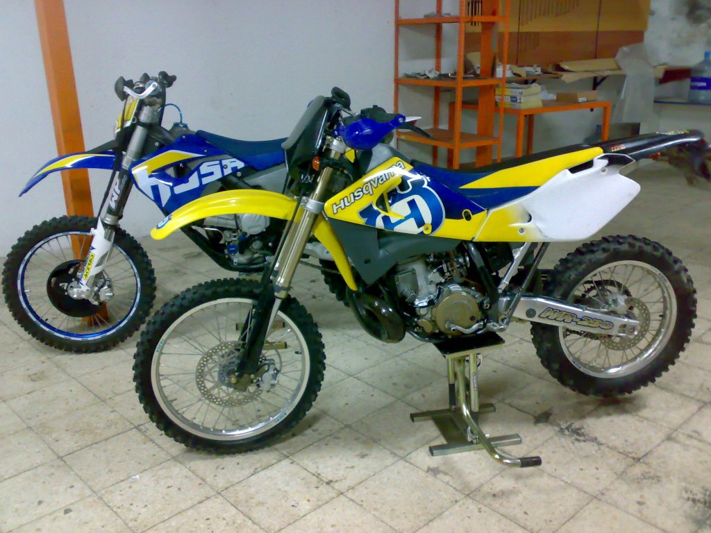

    По късно ще пусна подробни снимки на мотора и идеите вложени в него ,които не са никак малко и още повече полезни за ендурото.Ето и някоя снимка от мен

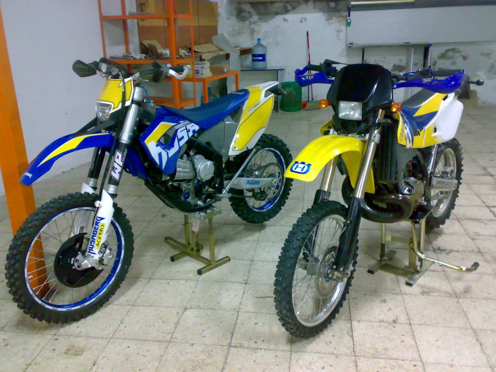

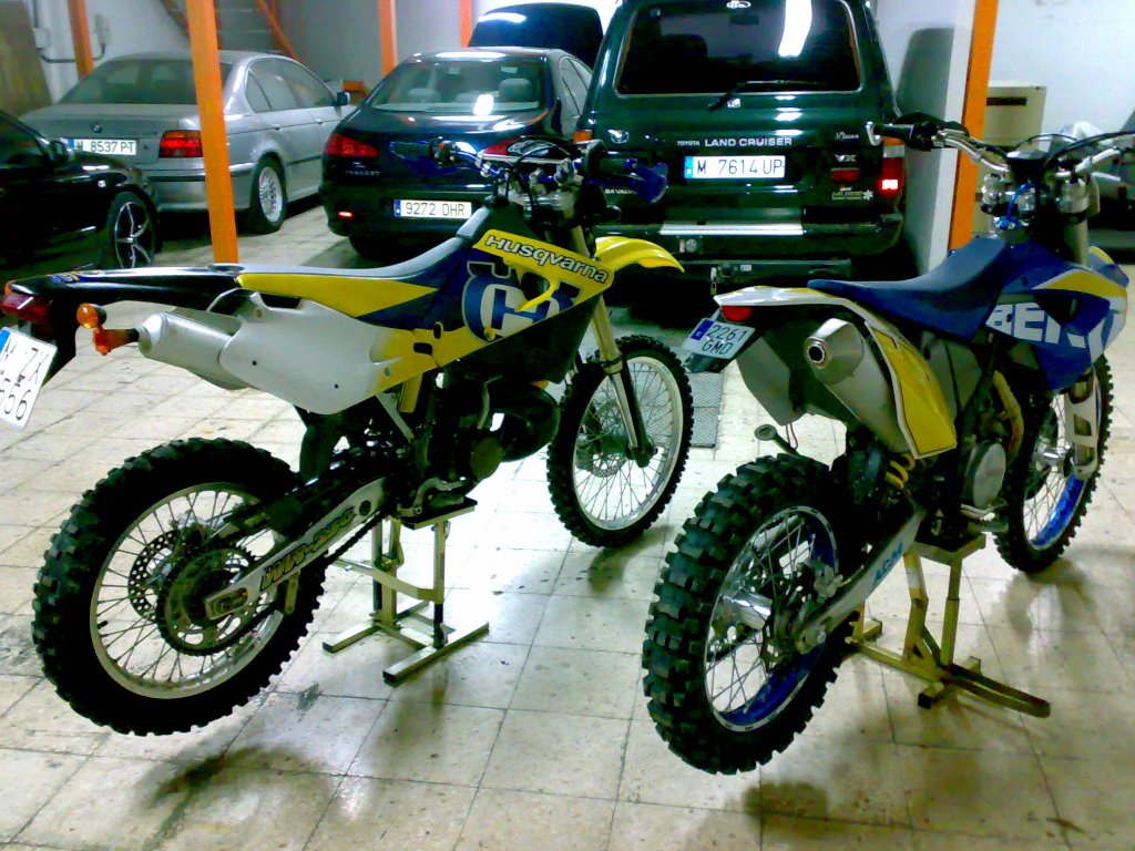

    етого хубавеца и братовчет му е до него
    Разликата между двата мотора е точно 10 години.
    На цявт си приличат

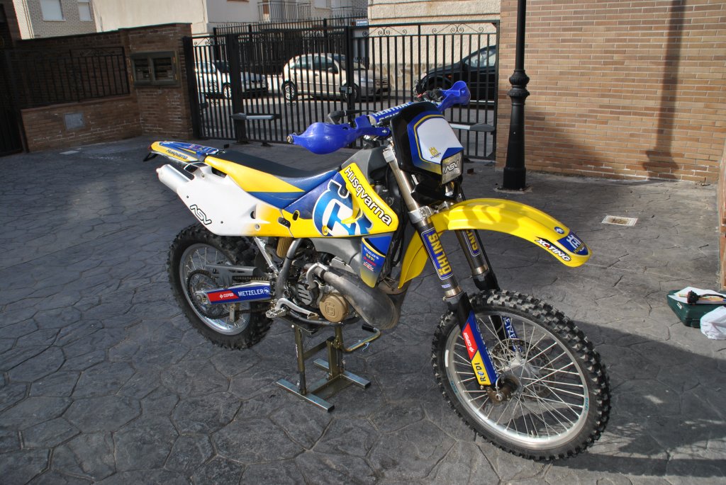

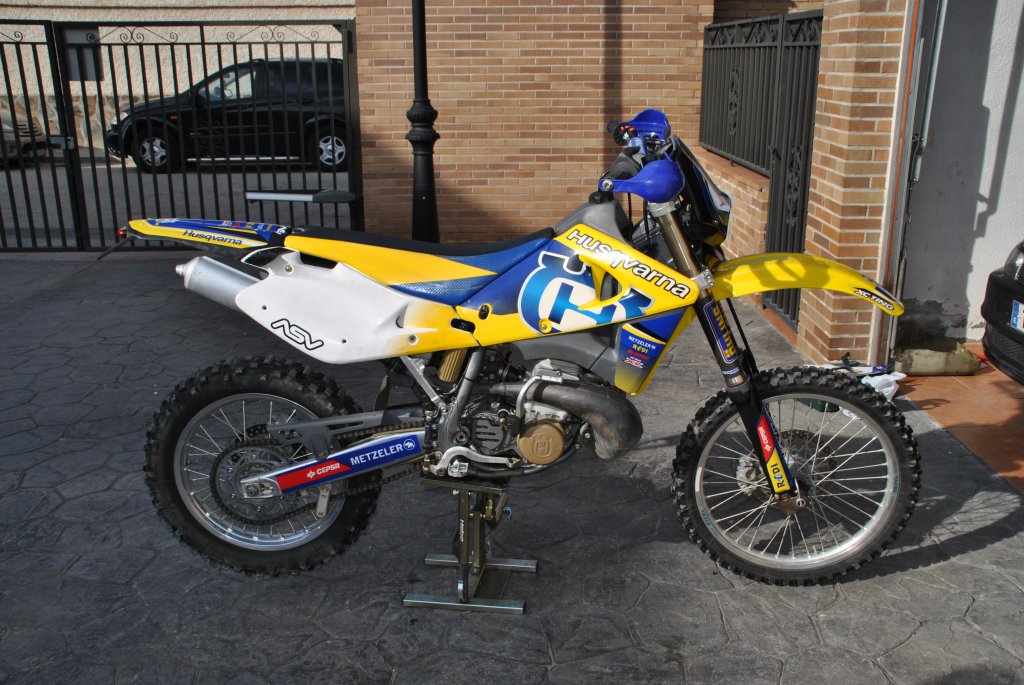

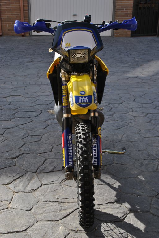

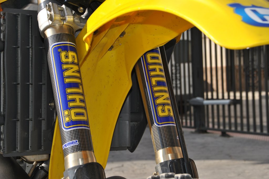

    Днес правих пробата на мотора и и сложих тоива онова зада се започне с обслужването на мотора и за да знам кое как е и има ли некви проблеми.Като цяло мотора ми хареса доста като за годините си и едно съжалявам ,че новите мотори не излизат така серийно с толкова полезни неща по тях без да е нужно после да ги купуваш.Мотора е с подобрени амортисьори и всичко вътре е Олинс,тествани и с много добри отзиви за сега.Мотора се кара много лесно и мога да кажа че не е нито рязък нито пък труден за каране.Теглото е доста под това на Хусаберга и прави удоволствие да го караш.Не ми харесва това че съединитела е със жило ,но и този проблем ще го премахнем.Другото което ми хареса е висичината на мотора с 6 сантиметра е по нисък от Хусаберга и без да се пипат амортисьорите,даже има и ключ за палене серийно корто ми хареса също много.Ето и някой детайл да се види кое що как е
    вече тестван

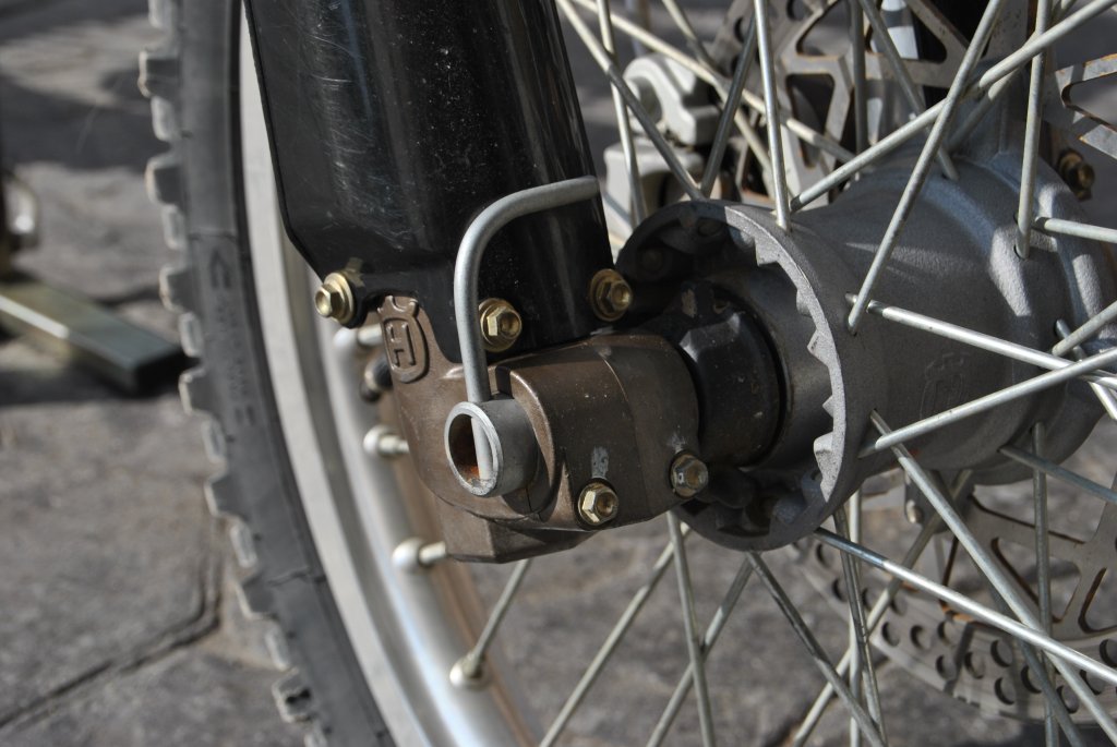

    приспособление за бързо издтрпване на предната ос,идва серийно.

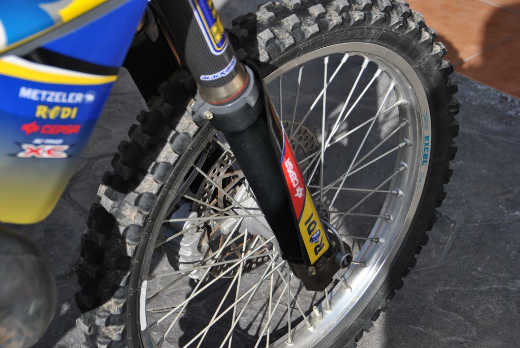

    сложих и предпазители на предницата

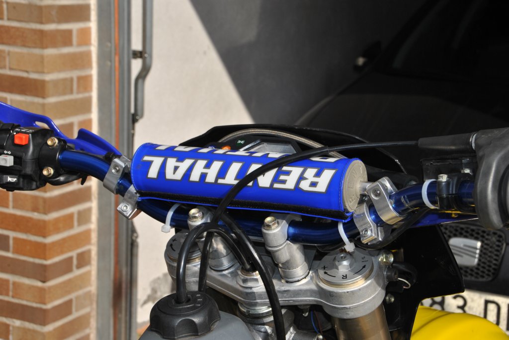

    предпазител на кормилото

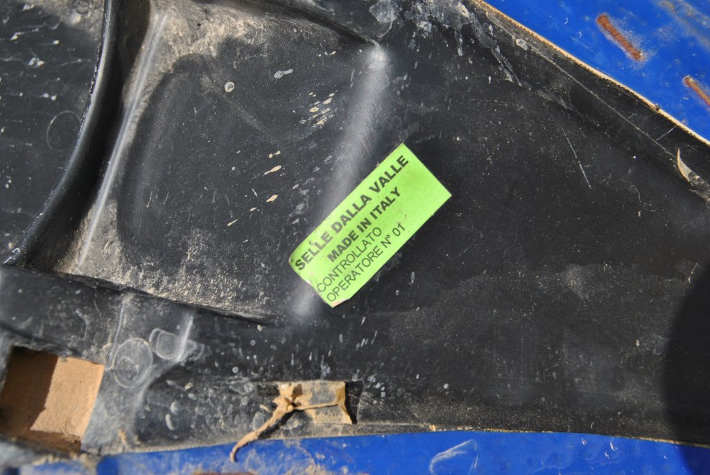

    седалката е на реномираната италианска фирма,също серийно

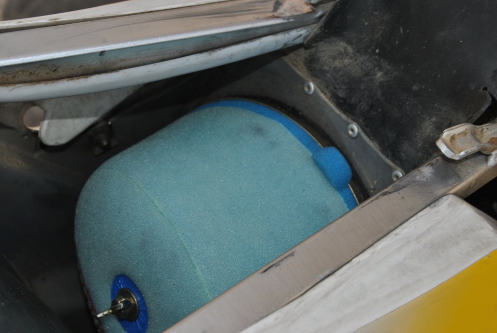

    нов въздушен филтър

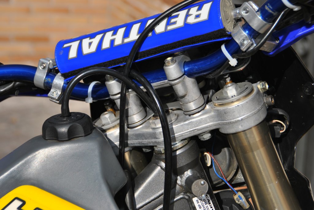

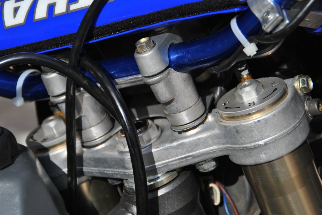

    сложих и повдигачи на кормилото и под тях се намират гумените тампони които са като демпфери ,пак серийно идват.

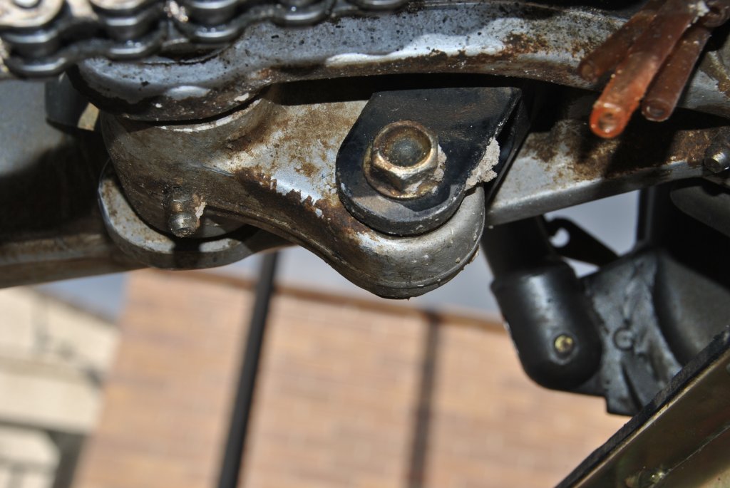

    линковете на задното окачване са с гресьорки,и това е серийно
    обърнете внимание на широчината на мотоциклета,и това било преди 10 години.Заключението ми е че сега моторите се правят само за пари и Пауар каталозите са друга бездънна касичка за хора като нас

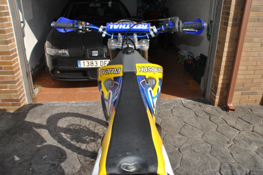

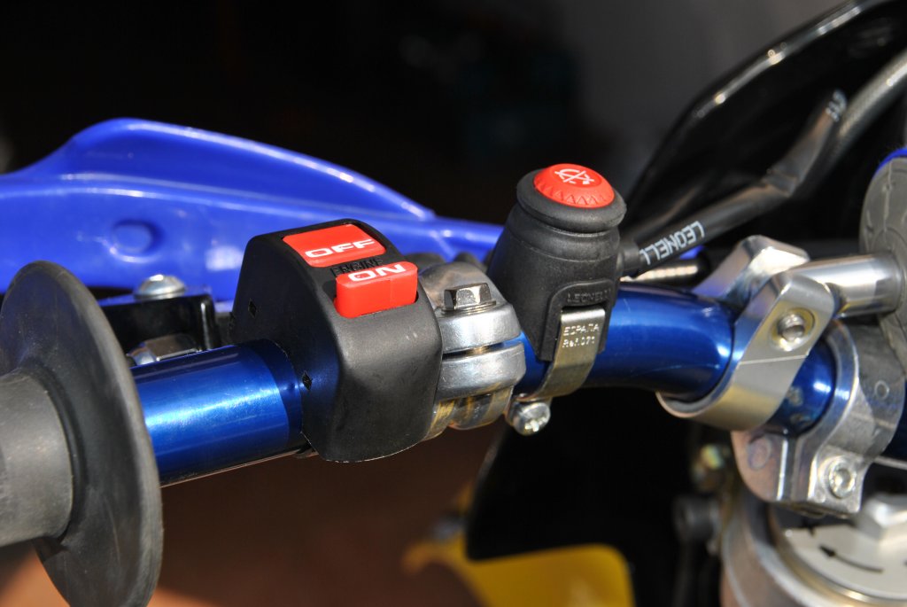

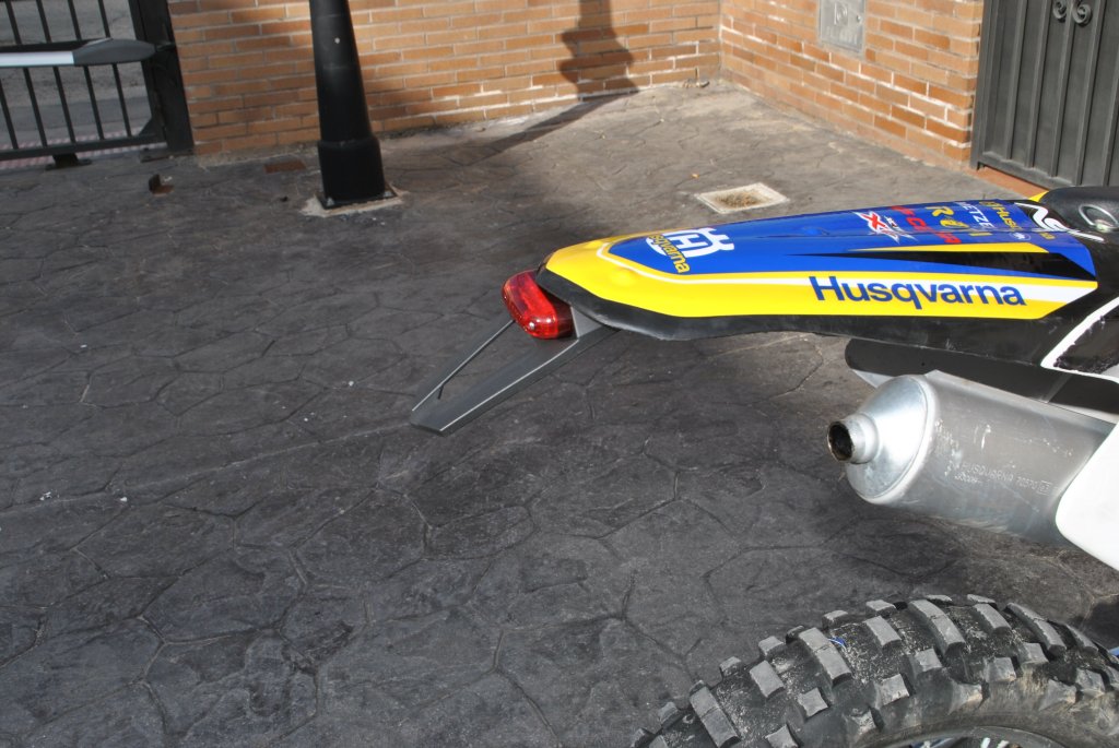

              Продължавам с репортажа за Хускварната.Ето още някое друго подобрение по мотора

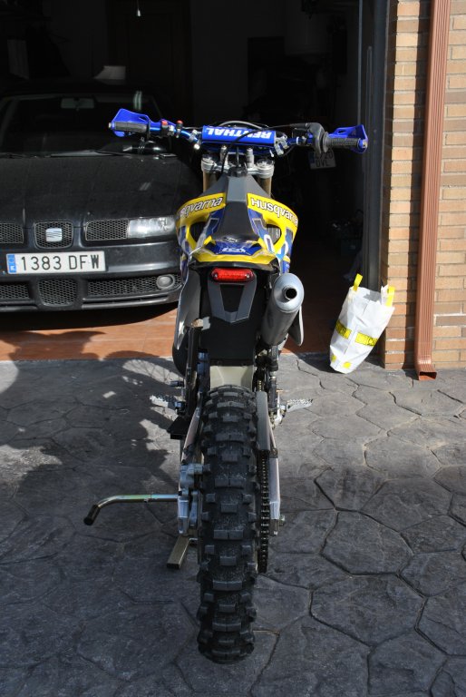

              смених задната опашка и стопа с много по малък
              сложих неопренови предпазители на предницата
              нова декорация на мотора

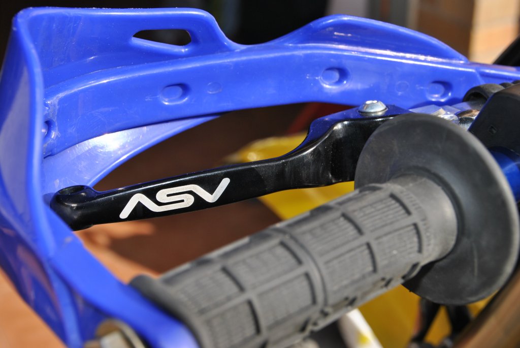

              ръкохватка на съединителя Флекс

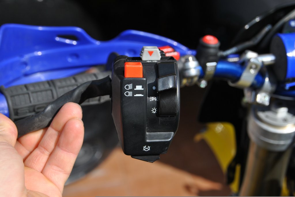

              елиминирах целия пакет за мигачи ,клаксон,и пр .
              монтирах,опростени ключета за фар и аварийно спиране на двигателя
              така изглежда мотора отзад с малкия стоп
              неса толкова лоши тези мотори а
