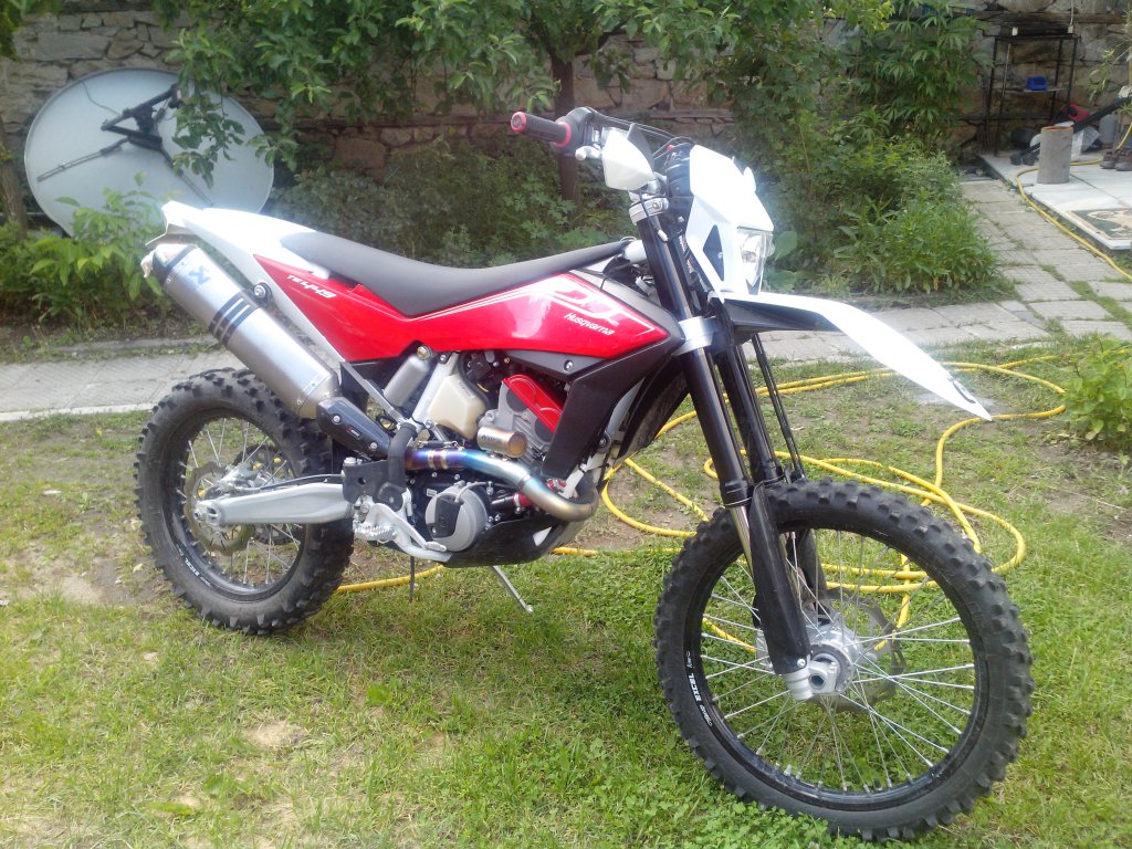

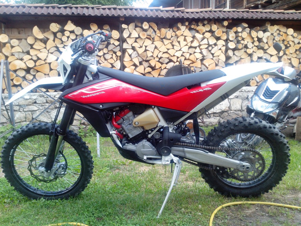

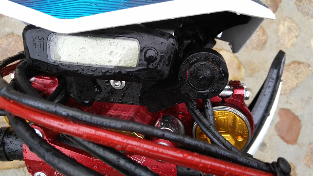

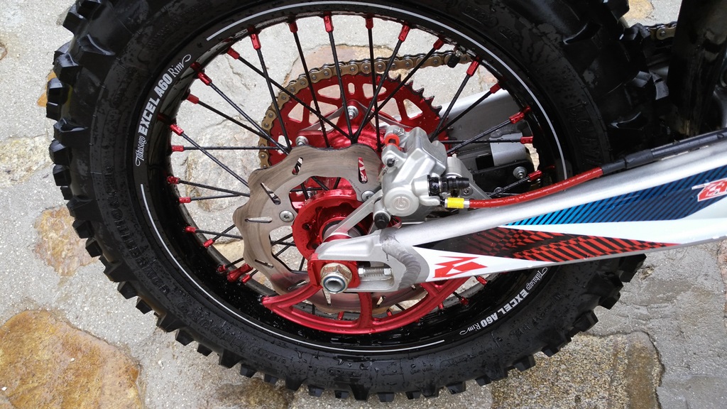

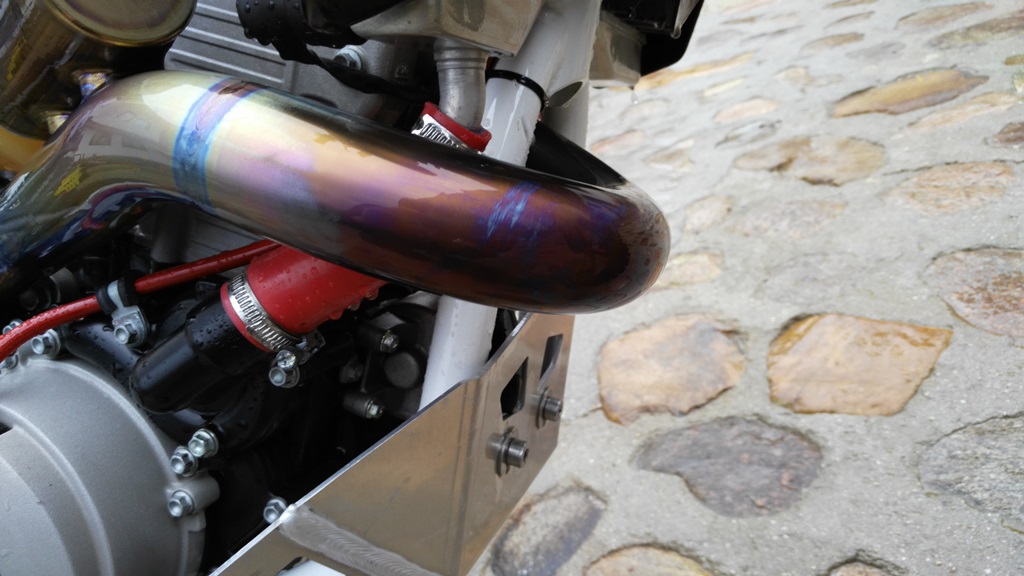

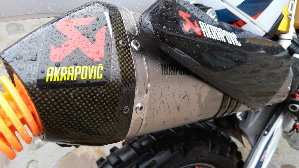

    Като за начало, ето снимка на мотора преди да влезе в действие ''бъгавата'' ми глава.....
    На снимките е със сменени само асуспух и маркучи за охлаждане, но поради каква причина, ще пиша в последствие.

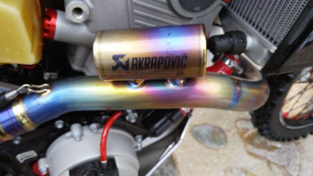

          Първо:работа на мотора. Много добре балансирана работа и доставяне на мощност, когато трябва. За разлика от чистия крос, тук инжекциона е с две дроселови клапи, едната се задвижва от ръчката на газта, докато другата се задвижва от стъпков мотор. Целта на втория дросел а да направи по-мазна и по-блага работата на мотора за да удобен за ендуро каране. Задължително трябва да се флашне компа на инжекциона с последния мап и да се сложи отворена генерация. Макар, че мап-а е направен за Акрапович изпускателна система, няма проблем да се сложи каквато и да е отворена генерация, но да е за модела.
          Ще вметна, че преди да сменя софтуера на компа и да сменя генерацията, все едно карах 250сс мотор. Разликата със сменен софт и ауспух е наистина умопомрачителна.
          Софтуер трябва да се смени задължително, за да се избегне греене на двигателя. Оригиналния е софт е покрива Евро-4, плюс катализатор в ауспуха и работа по Ламбда сонда...просто няма начин да не грее. Ако се понапъне из некое баирче може би дори и да прегрее.

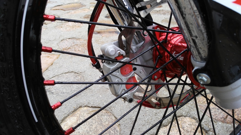

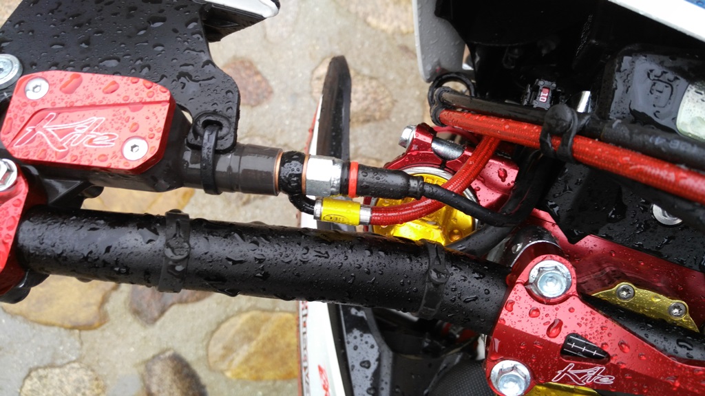

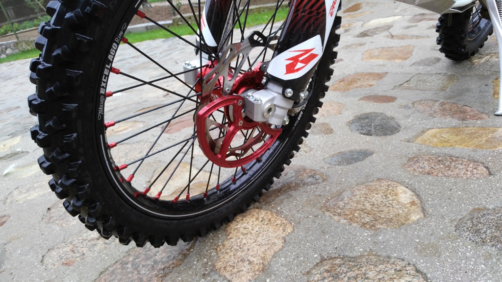

          Спирачки:
          Спирачните апарат са Brembo, аз не ги харесвам изобщо. Колкото и да са прехвалени, трябва да се преправят малко. Дисковете са на Braking и са ОК.
          Смених спирачна течност, спирачни маркучи и накладки, модификация на спирачните помпи и спирачните апарати, за да направя спирането наред.

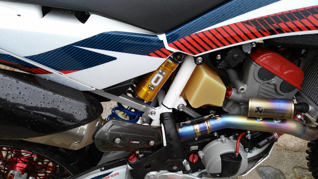

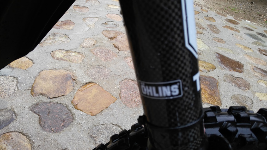

          Окачване:
          Окачването е на Kayaba и е добре известно, защото се слага на множество мотори. Обаче, не е направен правилен валвинг а и не са сложени подходящите пружини. Аз смених всичко с окачване на Ohlins, не че Kayabata не можеше да се настрои, просто бях си навил на пръста да сложа Ohlins.

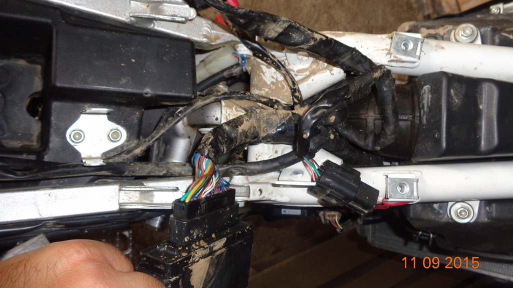

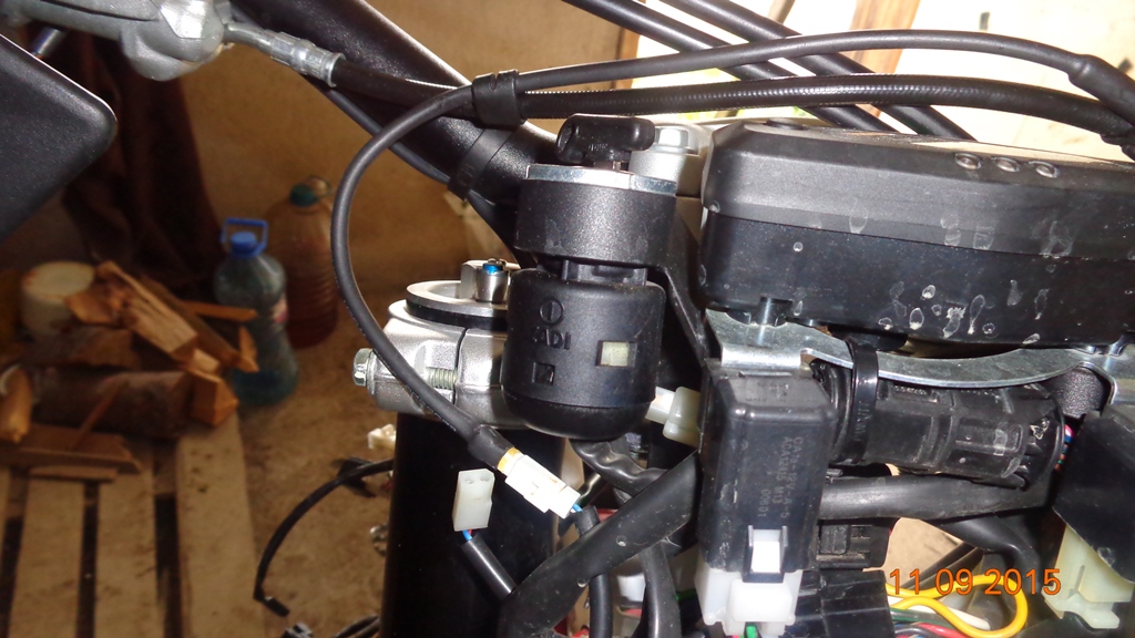

            Такааа...
            Инжекциона е Японски на Keihin, както на повечето съвременни подобни машини. Тук в подробности няма да влизам, само ще отбележа, че копма подържа два вида режима за работа на двигателя.

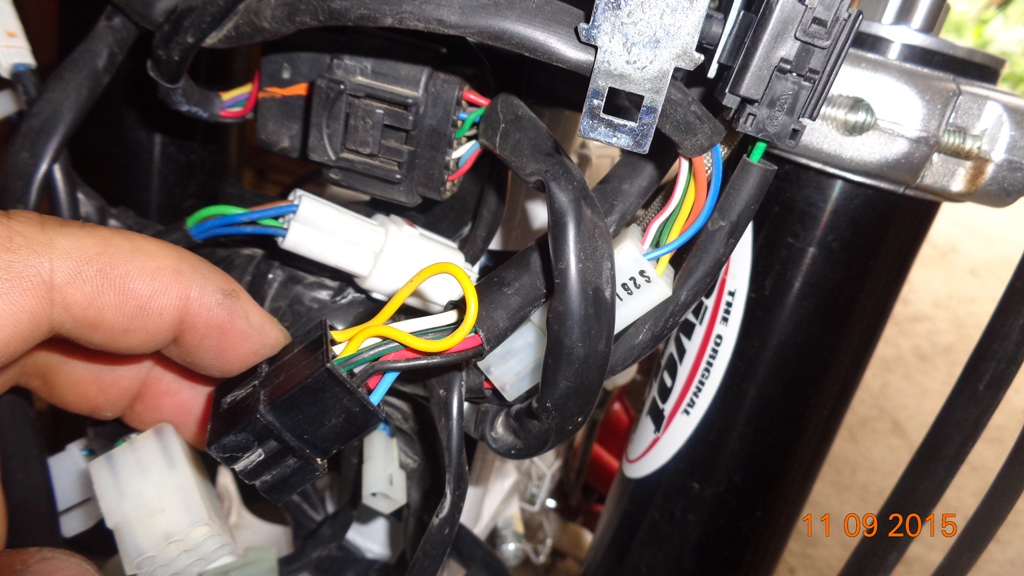

            Мотоциклета се приозвежда 2011-2013, като от 2012 има няколко промени, повечето козметични. Като промяна за отстраняване на заводски проблем е липсата на контактен ключ в моделите от 2012.

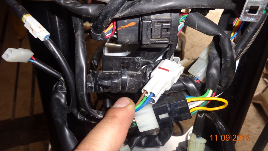

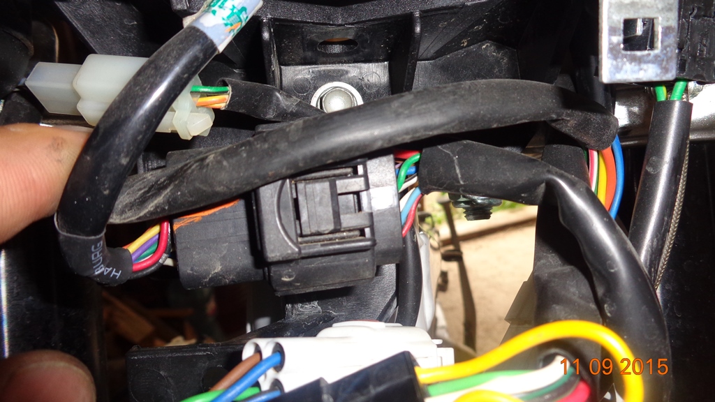

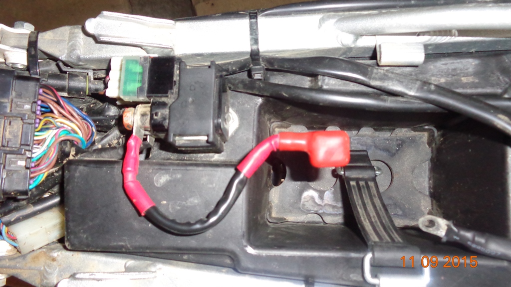

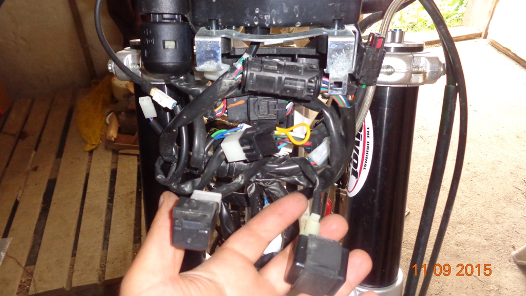

            Понеже моя е 2011 модел, доста време изгубих докато установя защо следващите модели са с липса на контактен ключ а и заводския проблем, който отстраняват с тази промяна. Ето в какво се състои: Палиш машината караш, каквото караш, гасиш от контактния ключ и при следващото стартиране компа влиза в авариен режим с надпис FAIL на таблото. То не писах на специалисти по форуми в USA и къде ли не. Писах на Хускварна дилъри, къде ли не, за този проблем, но понеже КТМ ги купи и почнаха да продават КТМ с Хускварна лого, техническа помощ от никъде не дойде. Писаха ми само от съответните форуми, че си карат така със светещ FAIL и че на моделите от 2012 този проблем май го нямало. Установих, че екуто се ресетва след откачване на акумулатора и всичко е Ок до следващото гасене от контактния ключ. Накрая, като неволята не дойде, се заех сам да ровя по машината.
            Като за начало сравнявах схемите на ел инсталациите на 2011 и 2012 моделите. Захранванията на пиновете на ECU по схемите и на двата модела беше абсолютно еднакво, всички сензори и т.н., абсолютно еднакви. Тогава купих оригинална диагностика и след тест с нея нищо на яве. Всичко тестове казваха, че е ок, но екуто продължаваше да влиза в авариен режим. Накрая започнах по ел схемите, кабел по-кабел и пин по-пин да проверявам и след около седмица работа, точно преди да си прегриза вените...voila. Оказа се, че ел схемата не отговаря на истината за модел 2011. Причината поради, която екуто влиза в авариен режим е следната. При моделите с контактен ключ, същия прекъсва само едно от трите захранвания на екуто, докато при моделите от 2012 без такъв, двигателя се гаси само от бутона на кормилото (както всички останали мотори), но не се прекъсва никое от трите захранвания. Последва преработка на инсталацията (около един ден работа) за да стане като модел 2012 а и да стане по добра от оригиналната. За целта трябва да се купят ключ-шалтер от 2012 модела, който се монтира на помпата на съединителя, да се пренаредят пиновете на едно от релетата подаващо захранване към екуто и премахване на няколко кабела от старата инсталация.
            След тази интервенция, всичко си дойде на място. Няма аварийни режими и т.н. Незнайно за мен остава, как никой от никъде не го правил това. Писах във Хускварна форум в USA, обяснявайки им цялата интервенция след като си оправих инсталацията и се радваха, като малки деца. Чак не ми се вярва аз да съм открил топлата вода....
            Последно редактирано от tchoumpov; 07-01-17, 21:17.
            MX "KRT".....MX KRECUL RACING TEAM....
              От: HUSQVARNA TE449/TE511

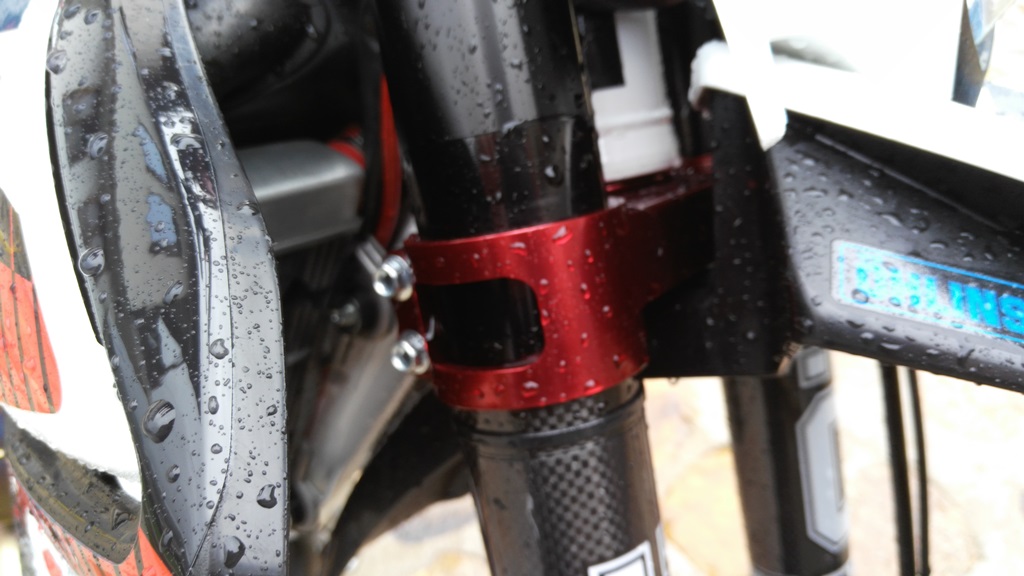

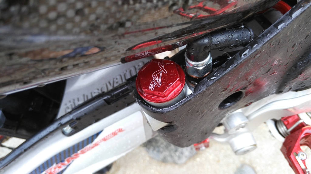

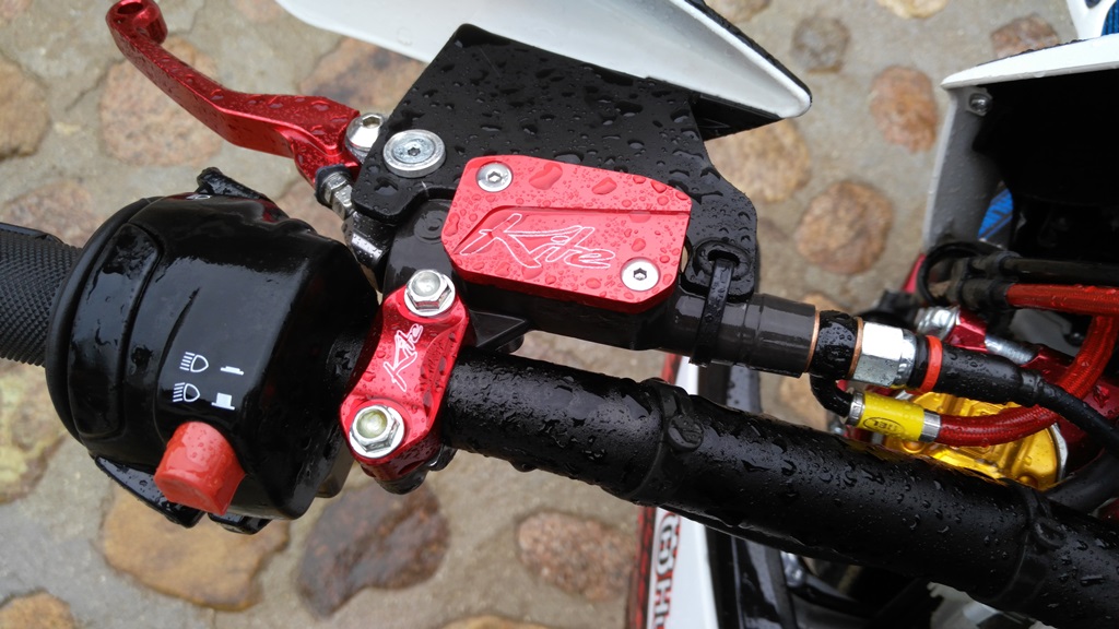

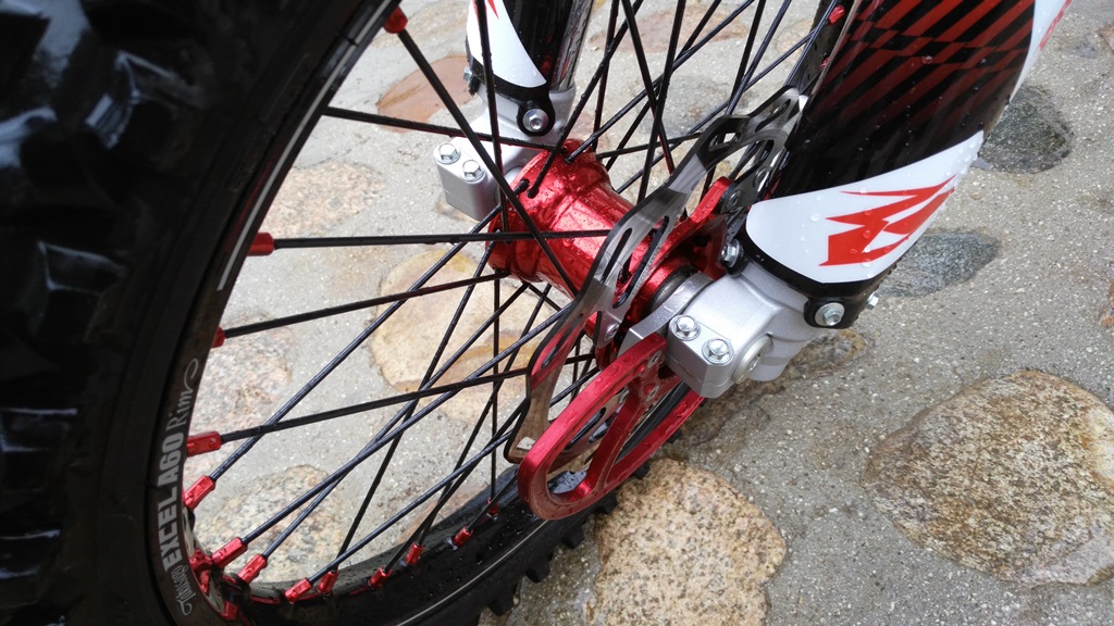

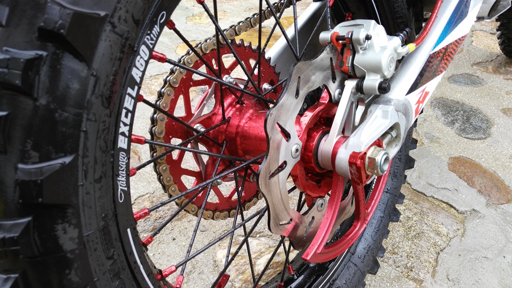

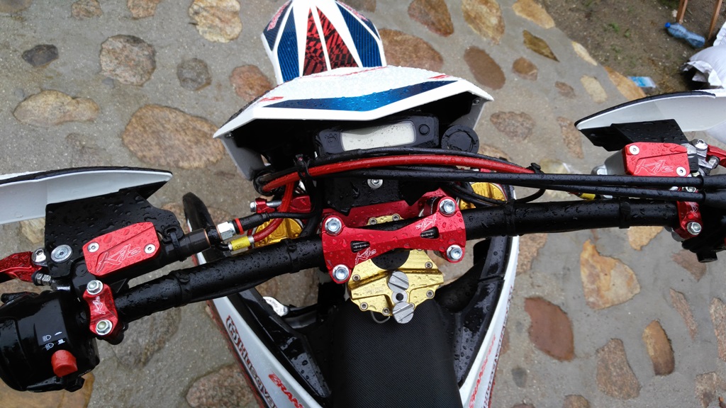

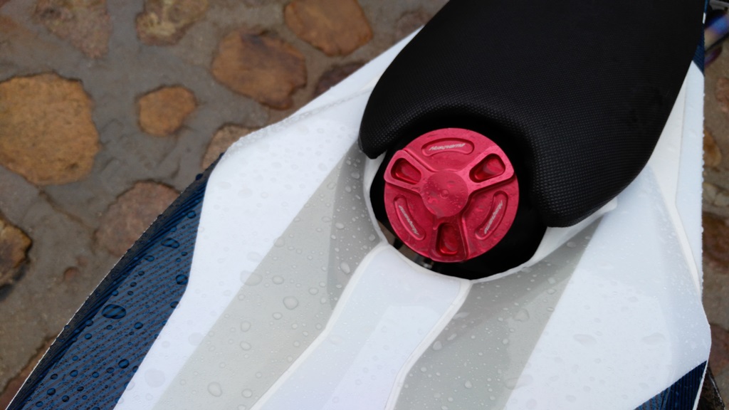

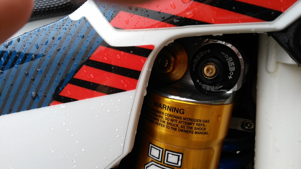

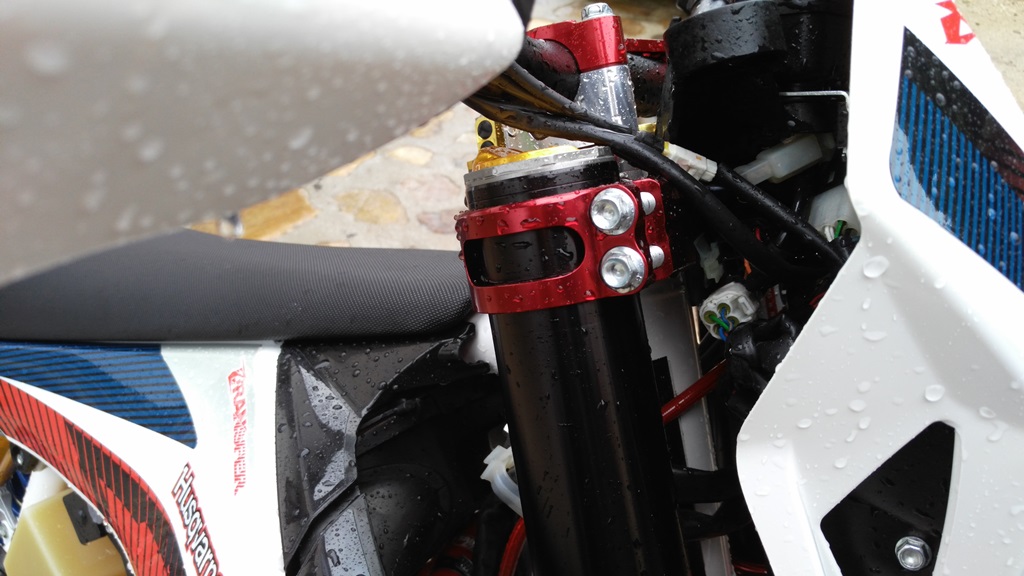

              ето малко снимки от одисеята

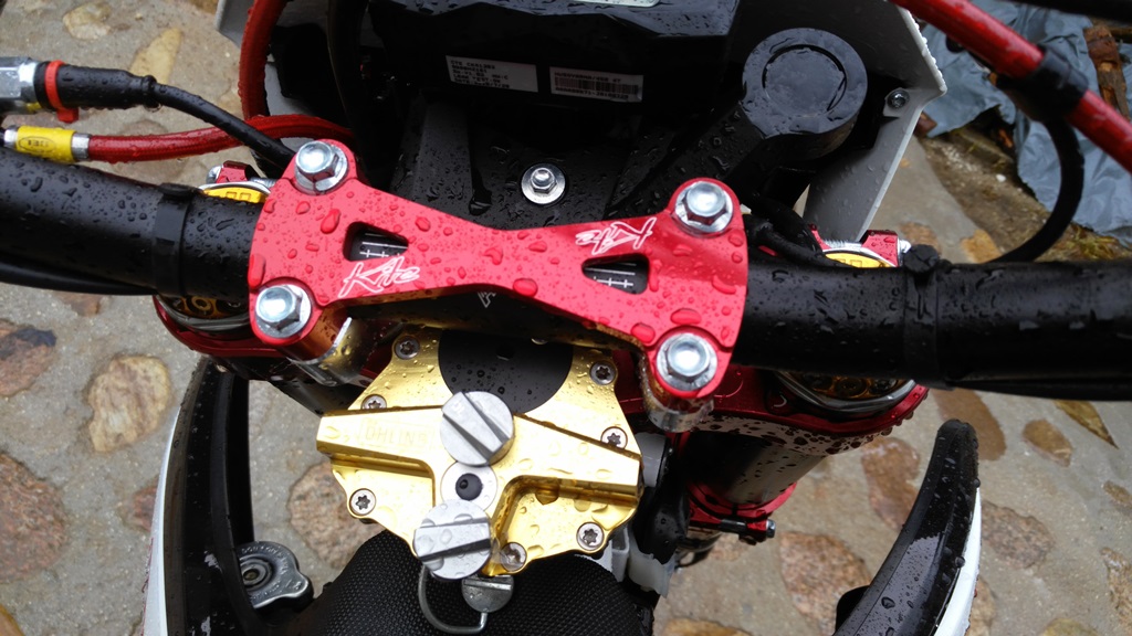

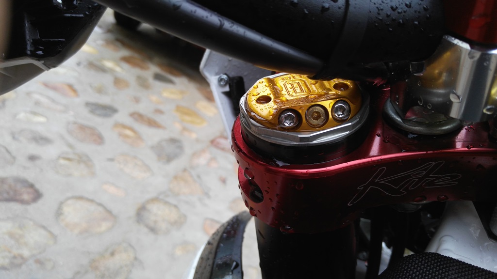

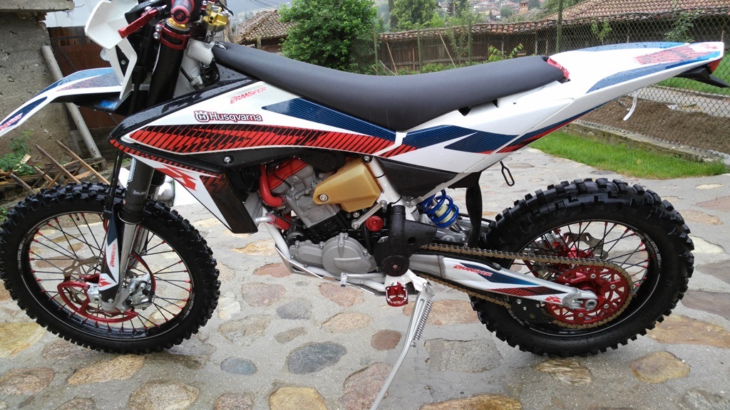

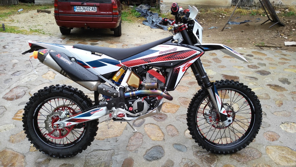

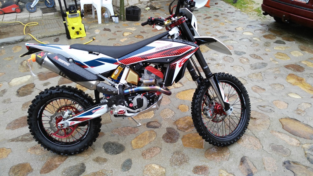

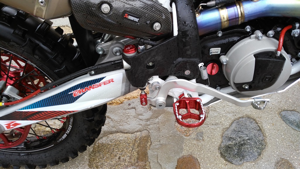

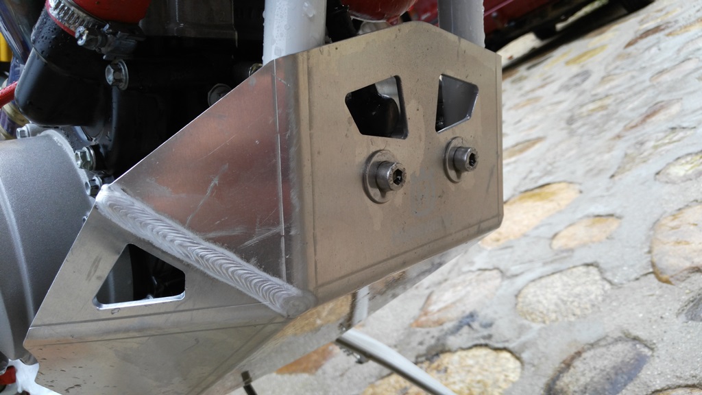

                    Завършен вид след около година работа....
                    Последно редактирано от tchoumpov; 08-10-17, 21:35.
