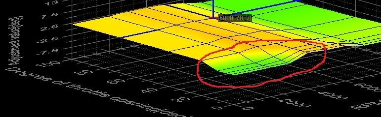

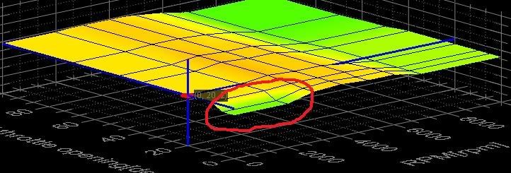

                          С малко знания и подходящото оборудване, машината става съвсем послушна във всеки един режим. Мойте оплаквания бяха по отношение на контрола върху газта ,предимно в зоната 2-15% отваряне на дроселовата клапа (проблем,дължащ се на МОЯТА липса на навик,умения и възможности). Инжекциона прави нещата " да се случват без забавяне, в точната пропорция"..е точно това, съчетано с ненавременното, случайно и неясно колкото подаване на газ, кара двигателя на прави "неща", за който аз не съм подготвен или не съм очаквал в дадения момент...."whiskey throttle" общо казано....та това "случване" става все по-често,когато човек е изморен,неконцентриран или просто отвеян и мисли за всичко друго , но не и за това, което прави в момента......Е тая комбинация ,с подобен мотоциклет, не е БАШ много подходяща !
                          Този проблем го реших с по-често каране и промяна на "мап"-а...Имам няколко готови карти за ЕКУ, които слагам според очаквания от мен терен. Като добавим и наличието на превключвател (върху кормилото) за режимите на ЕКУ, ситуацията се "овладява" значително по-лесно....Да уточня, че този превключвател не сменя различните карти, а просто дава допълнителен офсет от +/- 10% на заредената в ЕКУ основна карта....Тези 10%,съчетани с мощния и еластичен двигател дават достатъчно широк диапазон от лесни за промяна настроики.....При 350 ЕХС това не се усеща в подобна степен.
                          на двете снимки се вижда разликата: По-широката червена зона е за доста пресечен терен, почва със слабо сцепление,страничен наклон,шума и т.н...Газта не е много чувствителна и позволява прецизен контрол върху двигателя,при рязко подаване на газ (над 15 градуса отворена клапа) ситуацията се променя
