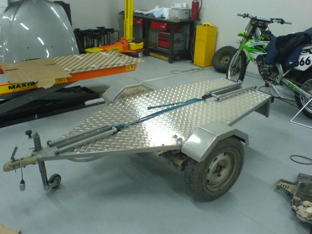

    Много съм доволен от човека дето ми направи ремаркето- той си го беше направил за него си де...
    Веско се казва. 0878613353 Колега ни е. Някои от форума го знаят...Едно Кавазаки 4т крос има. От Костенец е, но живее и бачка в София.
    Много го бива и е много точен. Бяхме се разбрали да ми сложи и теглич на колата и ми пратиха по куриер някакъв дето въобще не беше за мойта кола, пък и даже ударен и сплескан беше. Той го разряза на части, изправи го, завари го на ново и ми го монтира на ново за 2 часа. стана по-добре от оригиналния и въобще всичко ми направи както си трябва без да се пазариме.
    Мойто е за един или два мотора, тежи 180 кила без тях. има си всичко-ламела за качване, токове и светлини, трето колело дето се навива, осигуровка да си го заключвам, кутия за инструменти с катинарче, моста е от пежо 205 с лети джанти. Релсите за моторите се махат лесно и става за превоз на други работи. Няма нужда от категория за него. Даже по-натам ще ми го направи да мога да си возя и шосейката с него.
    Днес отивам в КАТ за регистрация. Вчера мина технотеста.
    Излезе ми 850 лв. и 150 за технотеста = 1000лв., но той ме предупреди, че го е правил преди поскъпването на материалите.

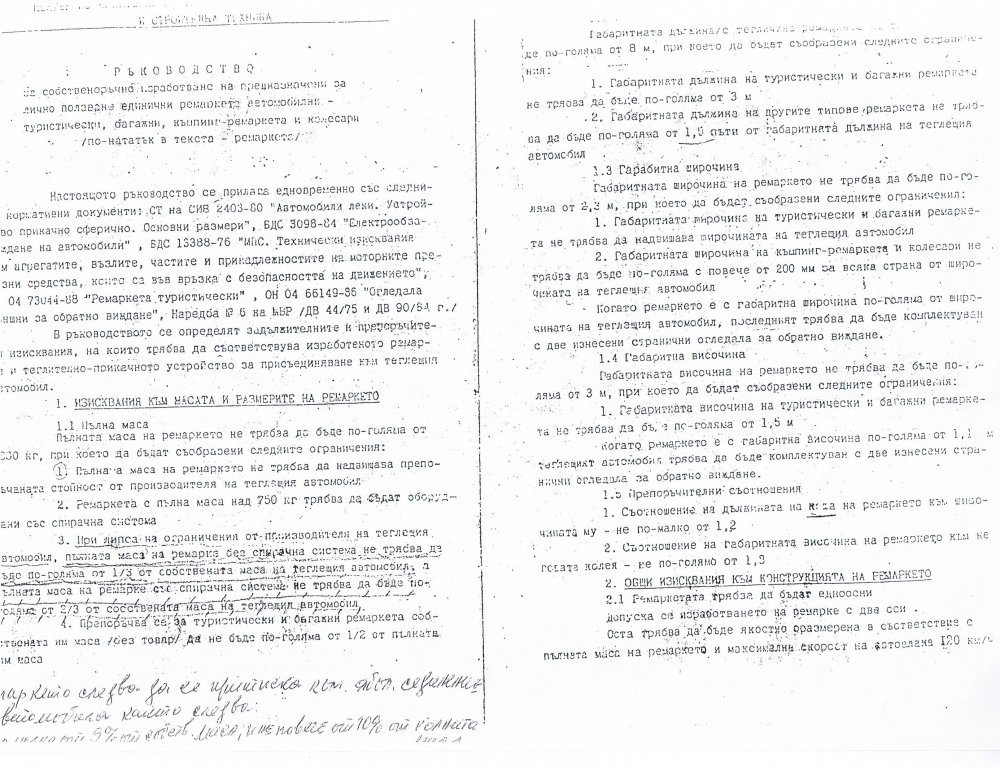

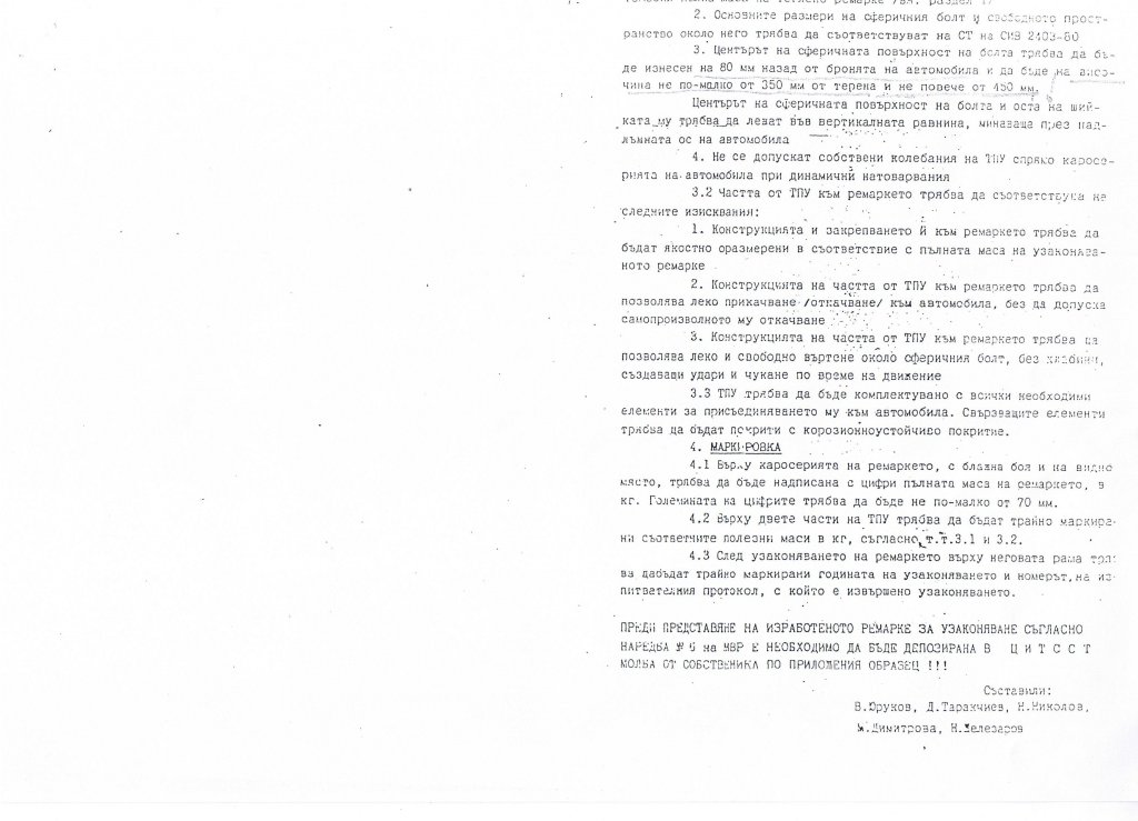

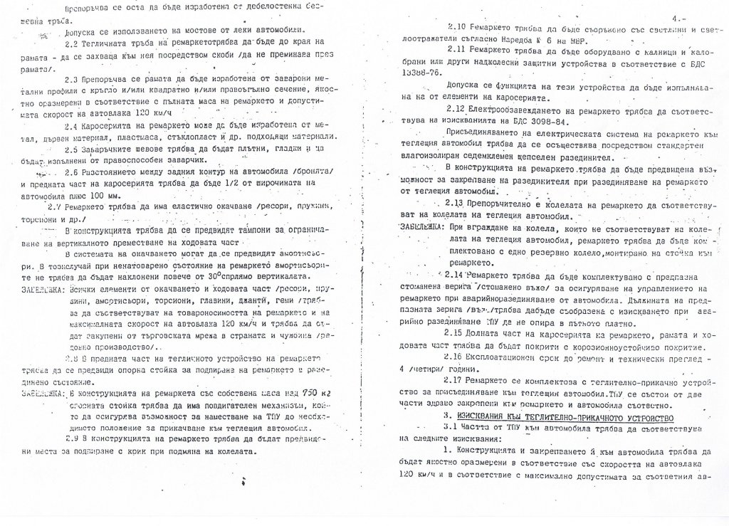

          Когато отиде човек в Технотест и каже, че ще си прави ремарке му дават 3-4 листа с изисквания.
          Едно от тях е добавено ръкописно най-отдолу и гласи, че когато ремаркето е без товар, натиска върху ябълката трябва да е равен на 5% от масата на ремаркето. Моето тежи 180 и трябва да натиска ябълката на теглича с 9 кила. Когато е натоварено със съобразения за него товар трябва да натиска теглича с не повече от 9 %, но дали от цялата маса не съм сигурен, защото днес дадох изискванията на един мераклия.

              Първо имайте предвид, че тези инструкции касаят ремаркета до 750кг общо тегло
              9% на 400 не е бая, а е нищо
              На моя теглич на 190ката пише максимален натиск 160кг.
              Това ще рече, че тези 9% са идеални като натиск. Работата на тези 9% е просто да придържат теглича на ремаркето в един лек и постоянен натиск към ябълката, ако го няма този натиск връзката става нестабилна и рискова, особено при неравности по пътя
              Точно затова е много важно разположението на товара при такива ремаркета Никога не трябва да дърпа обратно - ябълката нагоре, а и никога не трябва да притиска силно надолу задницата на колата, тогава композицията става нестабилна

                  Това последното е на моя човек Веско, за който писах по-нагоре , -вижда се мотора му 666. Той вече има регистрация тук, ама май още не е съвсем в час с форума : )) ludko май каза, че се е регнал.

                    Днес минах през ТЕХНОТЕСТ и взех списъка с изискванията за ремаркета. Чете се бързо, има няколко "ограничения", но всичко ми се струва логично. Качеството е лошо, но явно са го преснимали 100 пъти преди да попадне у мен...

                      Благодарности на VeselinV за документите на технотест.

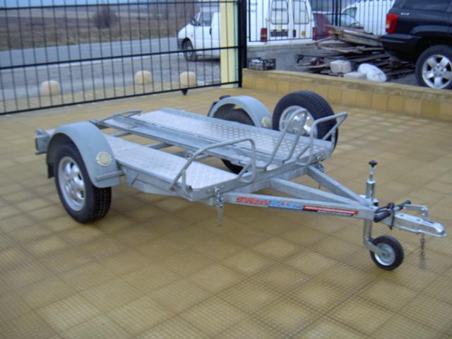

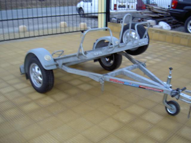

                            До: Къде може да се намери ремарке/платформа за мотор?
                            Първоначално публикуван от itskata_92 Преглед на мнение
                            Ето една обява от мобилен за ремърке,но малко висока ми се вижда цената. http://www.mobile.bg/51238078534823308
                            Да ти кажа, много пъти мотора ми е бил на това ремарке и доста добро. Все пак е за 4 мотора

                                Прочети по-нагоре. Има различни мнения как да си го правиш или преправяш - дали да се регистрира като туристическо или като платформа и т.н. Няколко поса по-горе Ники Димов е сканирал изискванията - погледни ги и си направи сметка. Иначе Технотест се намира в София, на стария път от Дружба за летището, от кръговото надясно. Има табели.
                                Там всъщност, доколкото знам не правят тестове, а само проверяват дали ремаркето отговаря на изискванията, което е по-скоро "дали отговаря на размерите и пропорциите", както са дадени в този документ. След като вземеш "сертификат" от там отиваш директно в КАТ.
