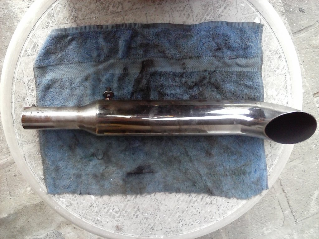

    Здравейте

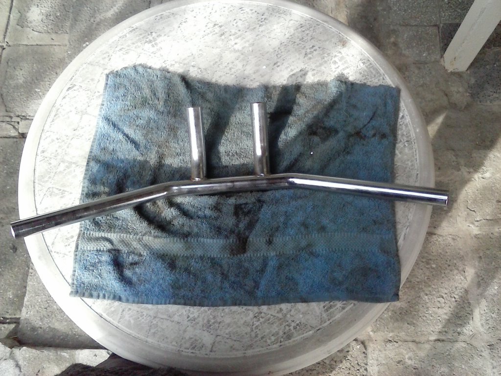

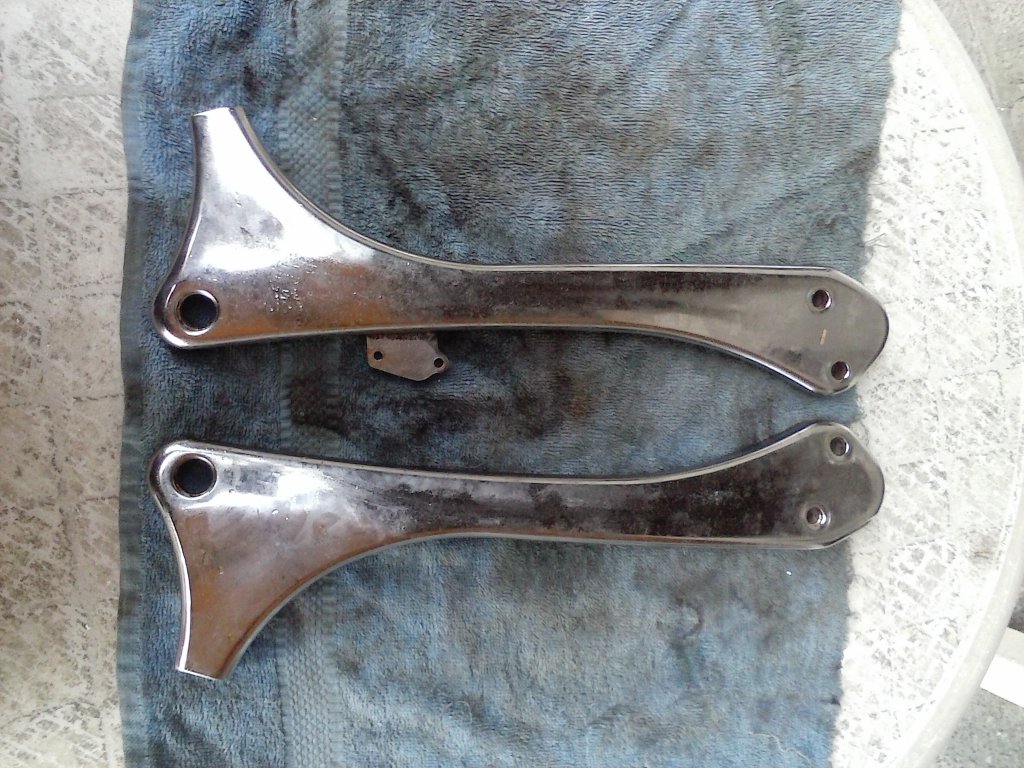

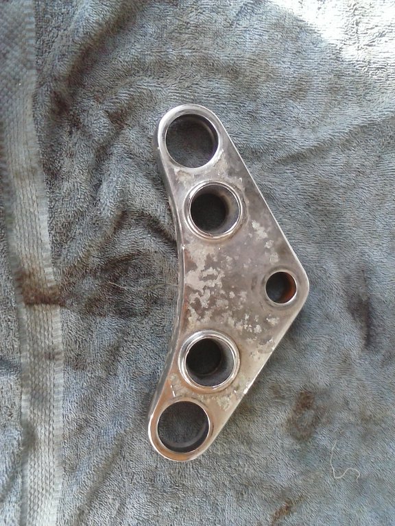

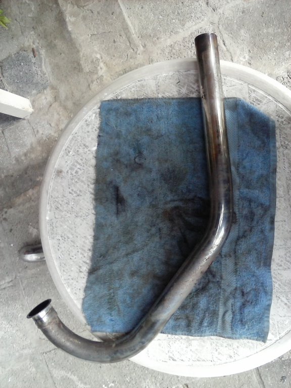

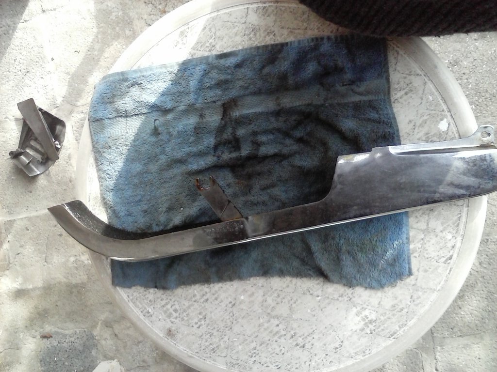

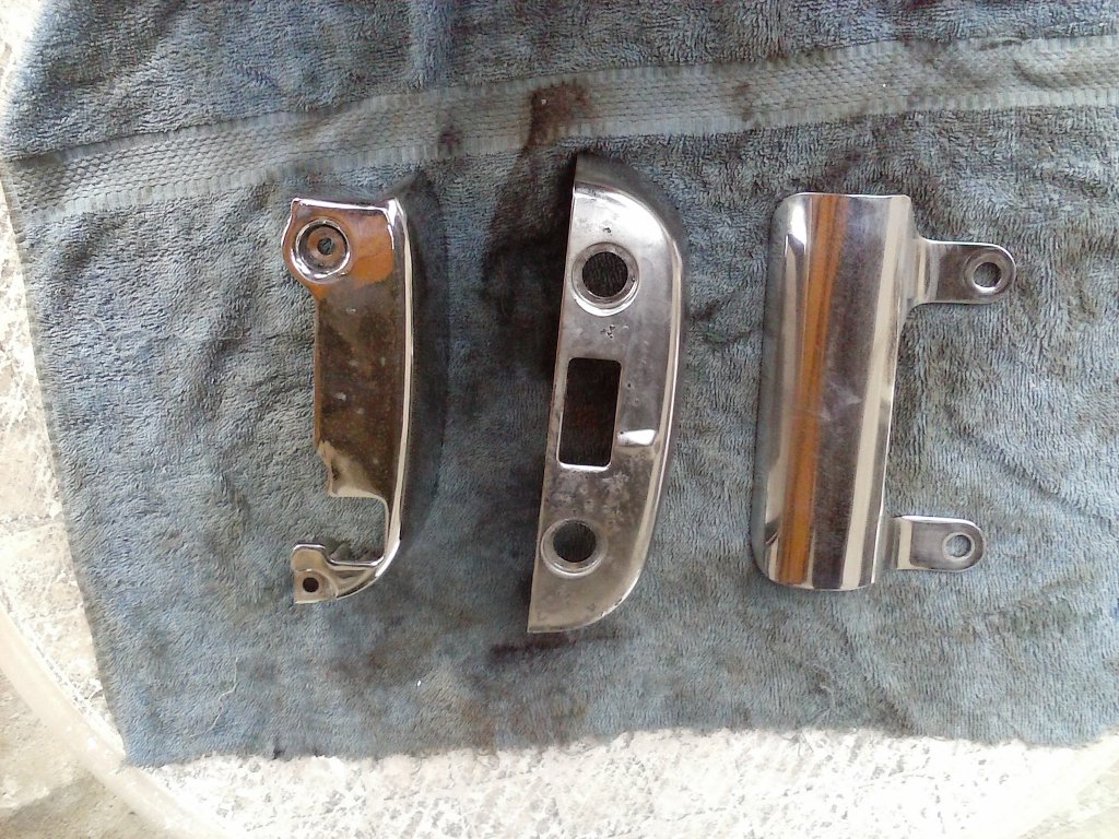

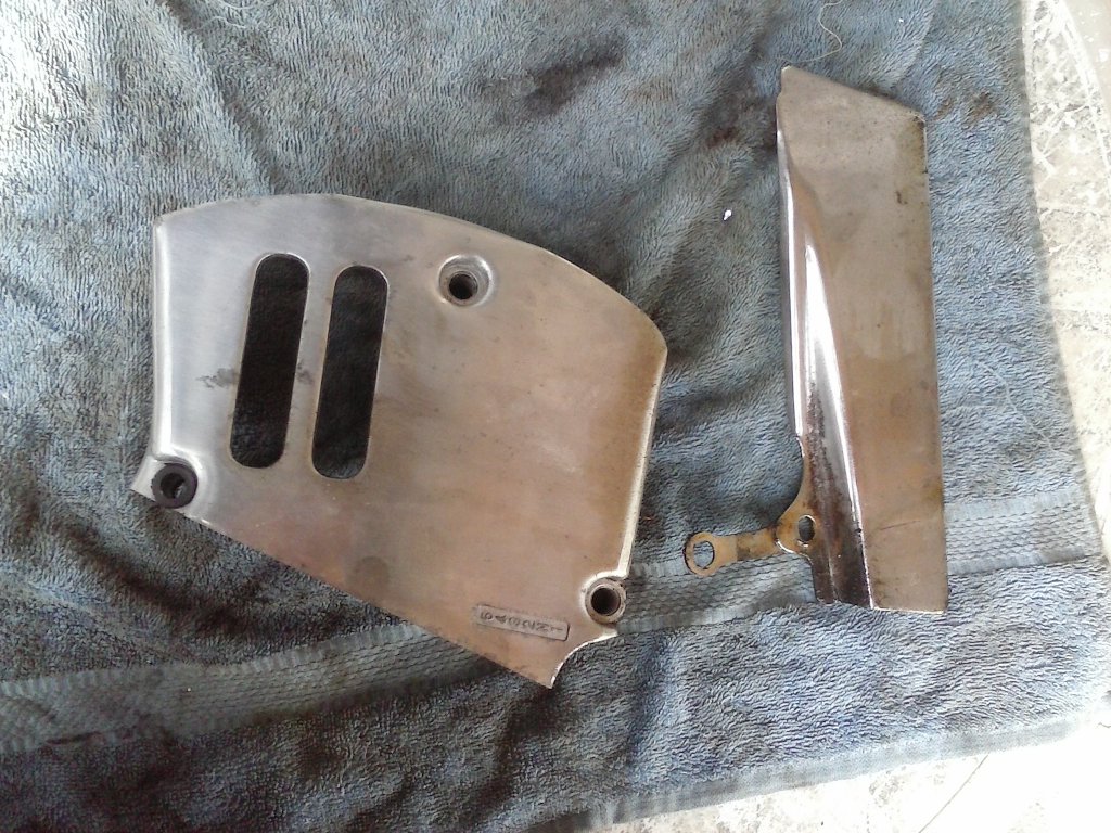

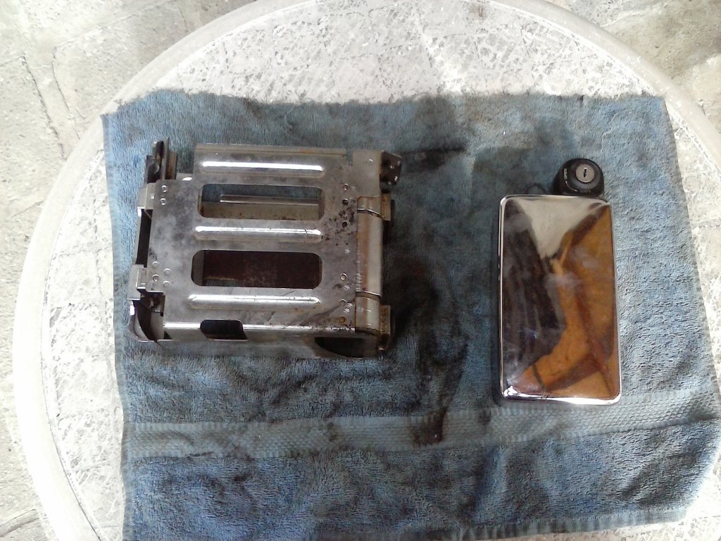

    Моля ако някои знае къде могат да се никелират малко мото части да даде информация .Разглобих Suzikito и трябва малко да се лъсне.Натиснете снимката за да я уголемите
ID:6072560Натиснете снимката за да я уголемите
ID:6072559Натиснете снимката за да я уголемите
ID:6072561Натиснете снимката за да я уголемите
ID:6072562Натиснете снимката за да я уголемите
ID:6072563Натиснете снимката за да я уголемите

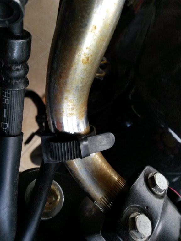

    Всичко е неръждавейка и е на малки язвички опитах със пасти и шкурки ама не става.Натиснете снимката за да я уголемите
ID:6072565Натиснете снимката за да я уголемите
ID:6072566Натиснете снимката за да я уголемите

    Никела жълтее леко.Тези детайли трябва да се хромират.Има място в София,на ул.Кукуш,където правят такава галванизация.
    0885 477 440 "Чибуратор-тЕАм"
      От: никелиране
      Първоначално публикуван от ninja_1 Преглед на мнение
      Но доста хора не са доволни от тях.
        От: никелиране
        Да аз също разпитах за там но не получих добри отзиви

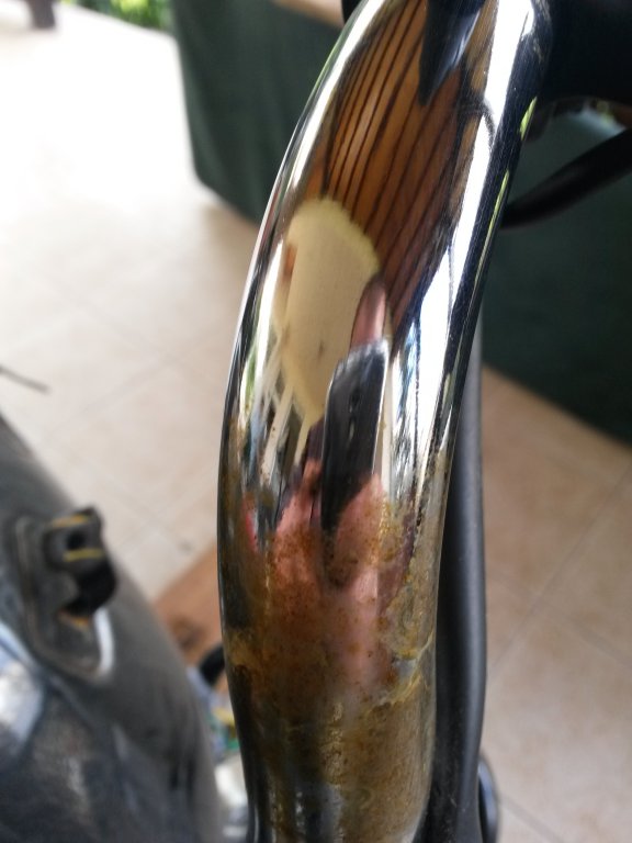

              Така и така вече си се решил да нанасяш ново покритие, що не пробваш първо с това:
Име:2014-03-28 12.55.18.jpg
              Води се препарат за почисване на стъклокерамични плотове и иноксови повърхности. При мен свърши чудеса от храброст:
              Преди:
Име:2014-03-28 12.54.51.jpg
              По време на:
Име:2014-03-28 12.38.38.jpg

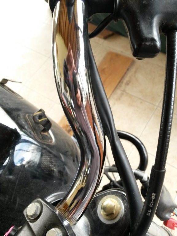

              И крайния резултат:
Име:2014-03-28 12.54.57.jpg
              Всичкото това е постигнато с някакъв стар пуловер за парцал и търкане на ръка. Отне около час.

                    на 7-ми км има никелиране - за хромиране не съм сигурен... Повърхностите трябва да са идеално гладки.
                      От: никелиране
                      Първо се никелира и после се хромира, щото иначе, след кратко време, става онова жълтото дето някой спомена по-горе,
                      а покритието се наслагва по повърхността без значение каква е формата, ама ше се отплеснем от съществото на темата.
                      На колегата му трябва галванизиране, пък как и с какво, ще го доуточнява с галваниците.
                      P.S. Колега, не може да няма галваници и някъде по-близо до теб.

                            Колега, тоя "майстор" да не би да ги простира вместо да ги никелира, та му трябва "позволяващо" време ?!
                            Намери някоя фирма, в твоят район, дето се занимава с галванизация, и за няколко дни си готов.
                              От: никелиране
                              Ако са неръждавейка, мога да ги полирам и да си възвърнат предишния блясък.
                              Но ми се струва, че са хромирани. Пак могат да се полират, но ще има малки дефекти, които може да ти бодат очите, понеже само ти ще ги знаеш и виждаш.
                              Хромирането е доста скъп процес, цената е 10лв/дм2.
