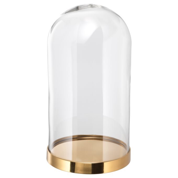

                  Взех си едно препарирано животинче. Изглежда добре, но не знам дали изобщо са го обработвали. Пълен е с дъвесина и като мина някой месец вътре се загнездиха някакви насекоми. Изриват дървесината навън. Така ги видях. Засега съм го напръскал с отрова за насекоми и май реших проблема, но мисля да му взема и някаква защита. Стъклен похлупак ми изглежда доста добре.
                  Въпросите са ми - има ли с какво да го обработя допълнително и достатъчно ли ще е да запечатам херметично похлупака за да го защитя?
                  Натиснете снимката за да я уголемите  Име:2.jpg Прегледи:0 Размер:19.6 КБ ID:6555688
                  Последно редактирано от silverfox; 03-02-20, 12:55.
                    Ако е запечатан херметично-няма как да влезе каквото и да било, та ще е защитено, освен, ако не са снесли вече яйцата си вътре.
                    Но за мен ефекта от подобна скулптура се губи, ако е под стъкло.
                      Преди да го запушиш херметично, може да го напълниш с аргон. Няма кислород = няма гадини. И понеже е инертен, на всичкото отгоре ще го съхранява още по-добре (липса на оксидация).
                      Ако вътре нещо поникне, трябва да е анаеробно, а не се сещам за такива, дето биха вирели при точно тия условия.
                        Свързах се със студио за препариране и утре заминава при тях. Ще си седи без похлупак
