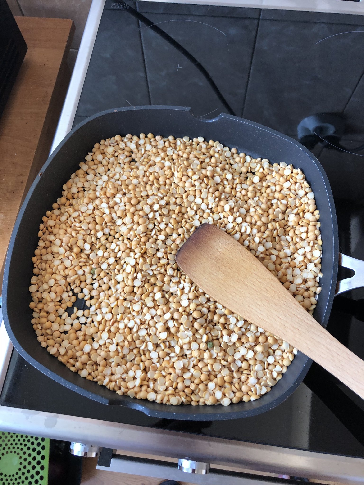

        1.Грах-на силен огън, при постоянно бъркане, да не загори

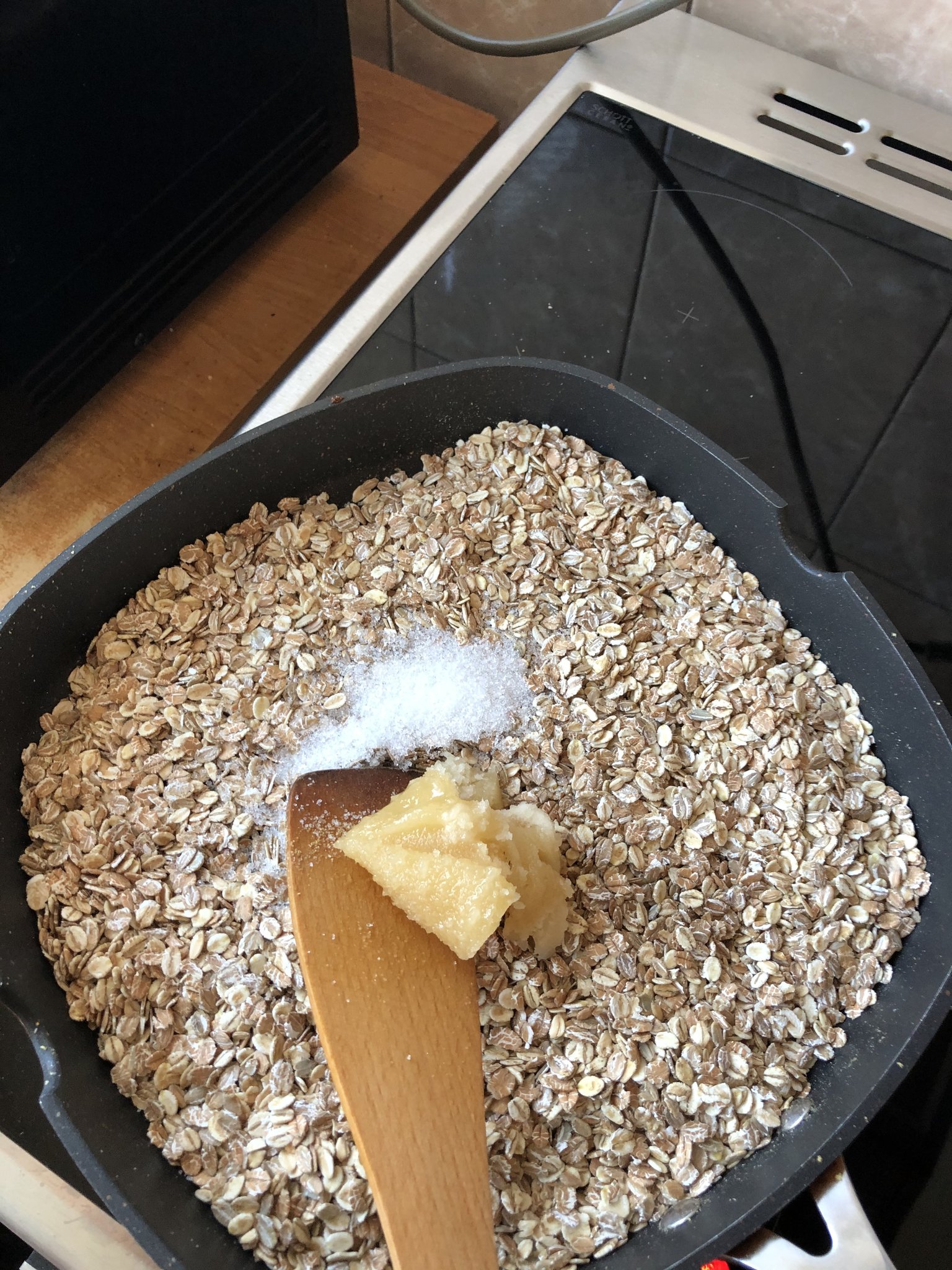

        2.Овесени ядки-след като се запекат добавяте лъжичка захар и лъжичка мед, до карамелизиране.

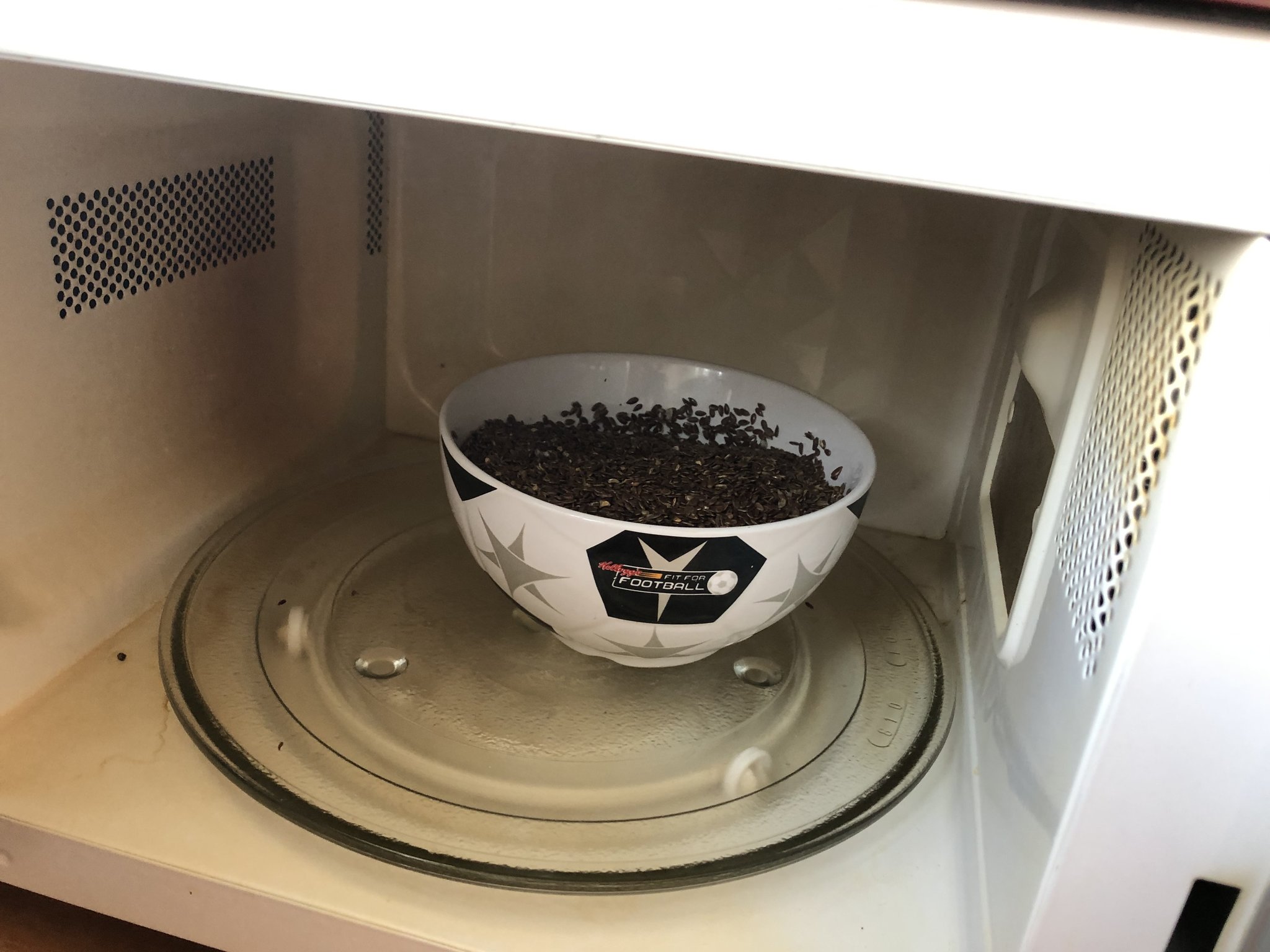

          4. Ленено семе- в моята микровълнова става за 7 мин, разбъркване през минута.

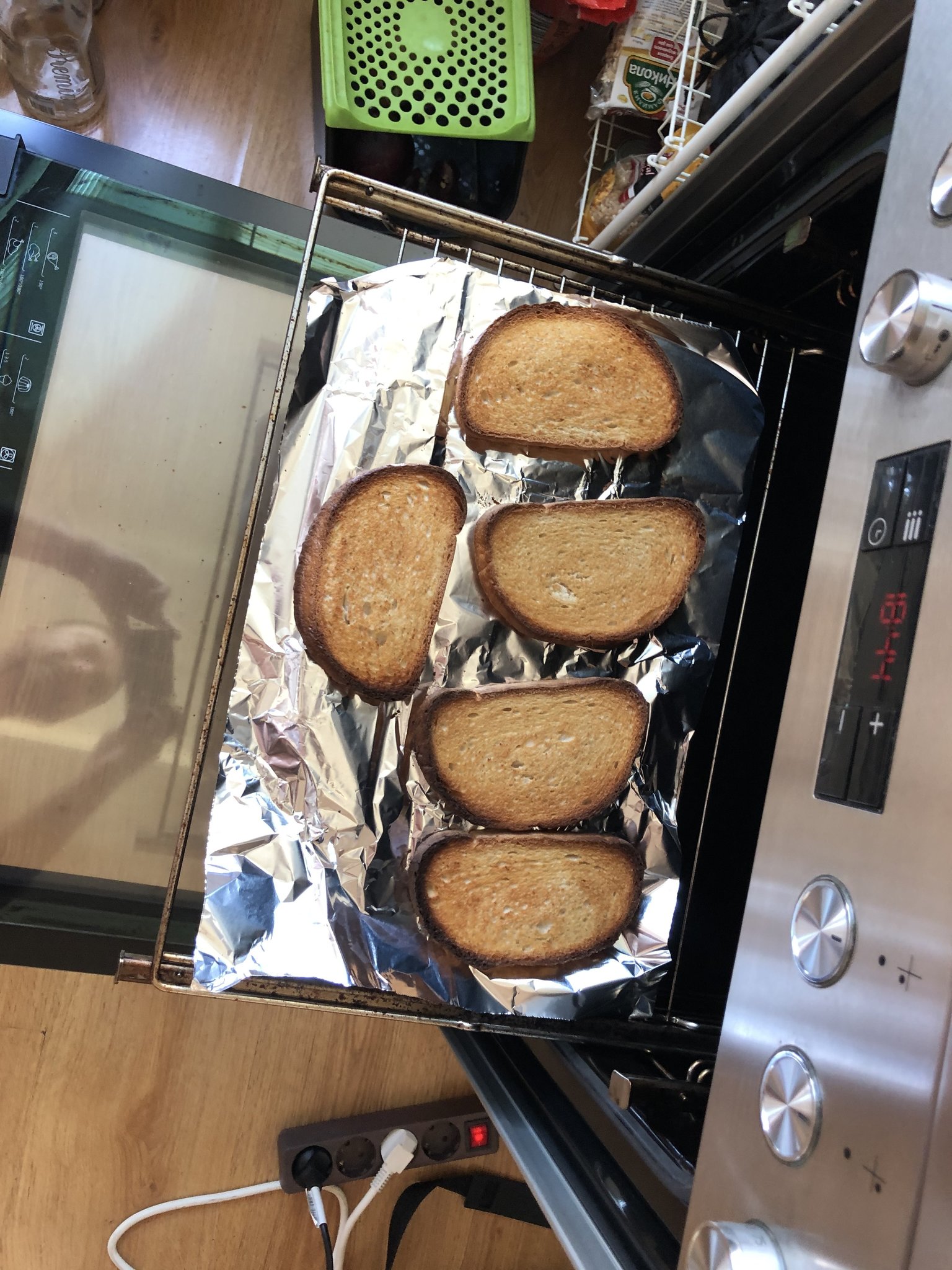

          5.Галета-като нямам, ще си направя от хляб.

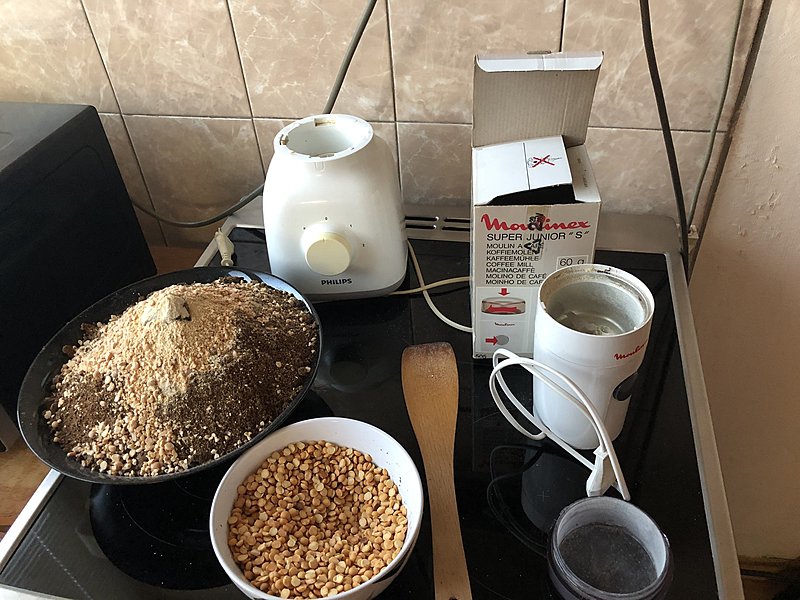

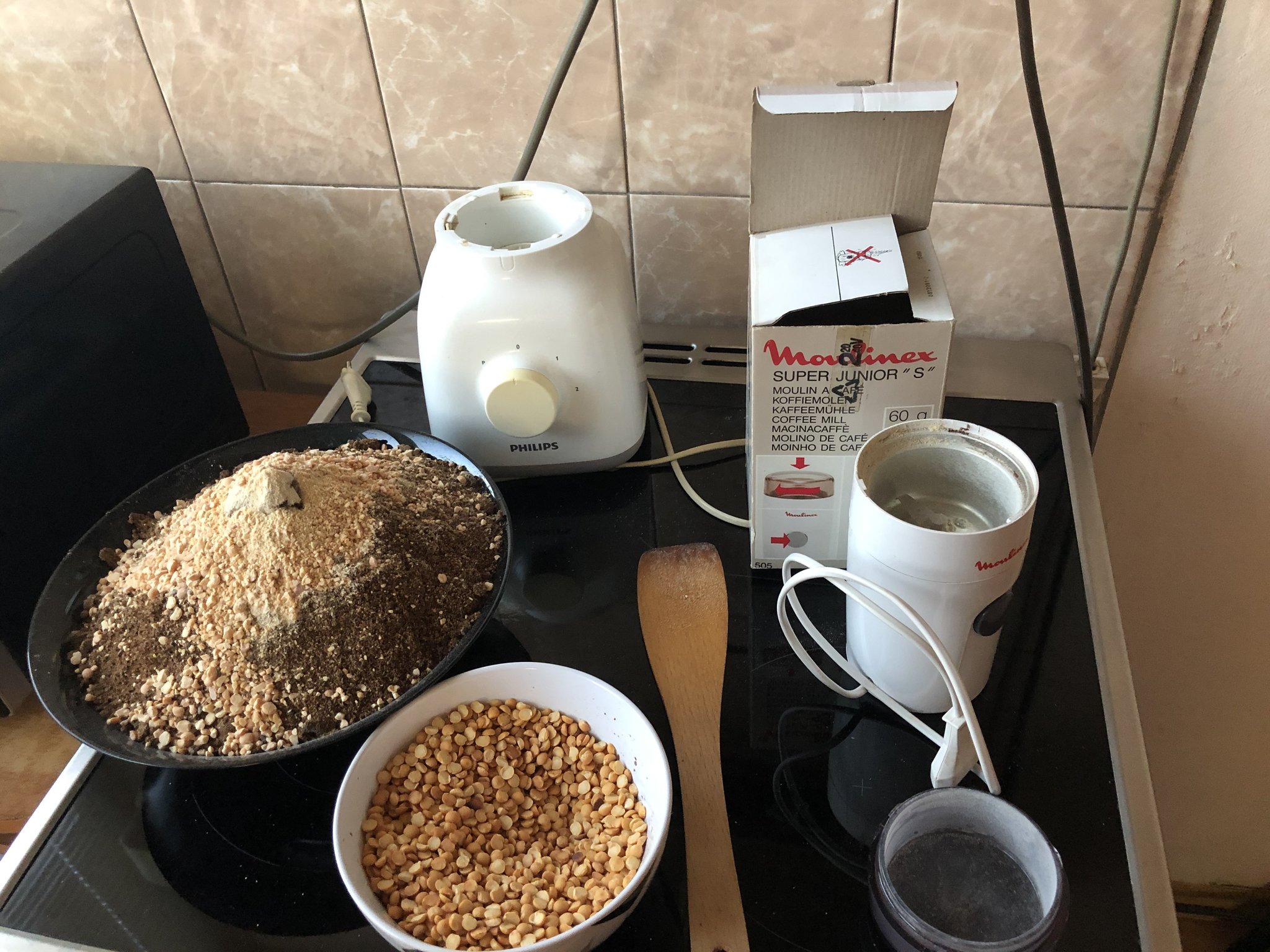

              6.Всичко минава през блендъра, без граха, който минава през кафемелачката (но да останат и по-едри частици) .Граха е твърд и може да счупи блендъра. ВАЖНО !!! Не ползвайте уредеите на жена си,че може и да ви бие. След вас е ,,Кербала", така че почистете.
