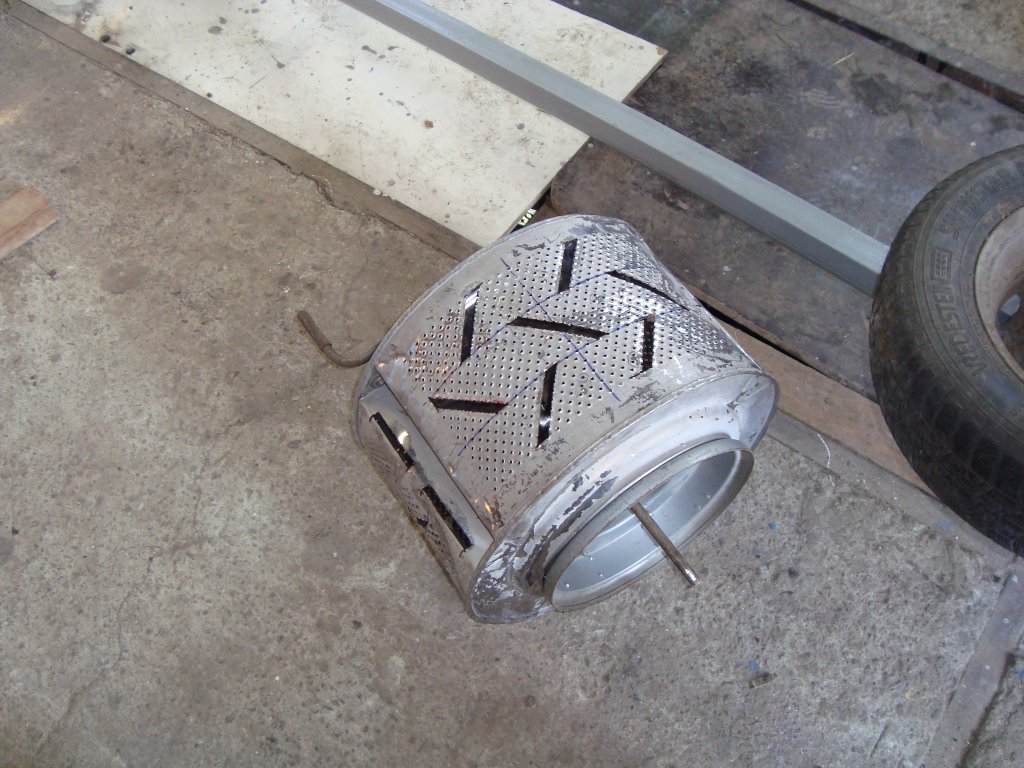

Пробиване на отвор от едната страна..

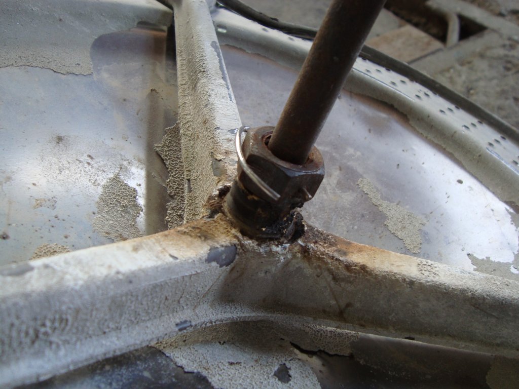

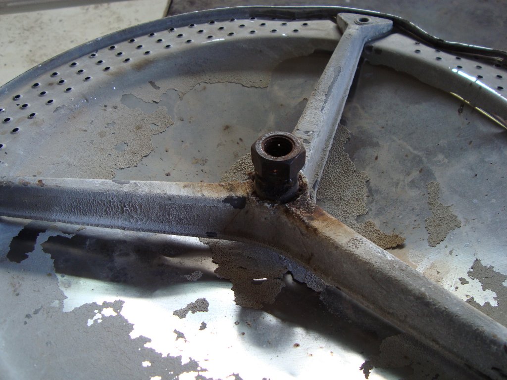

Заварям гайка с която ще предавам въртеливо движение..

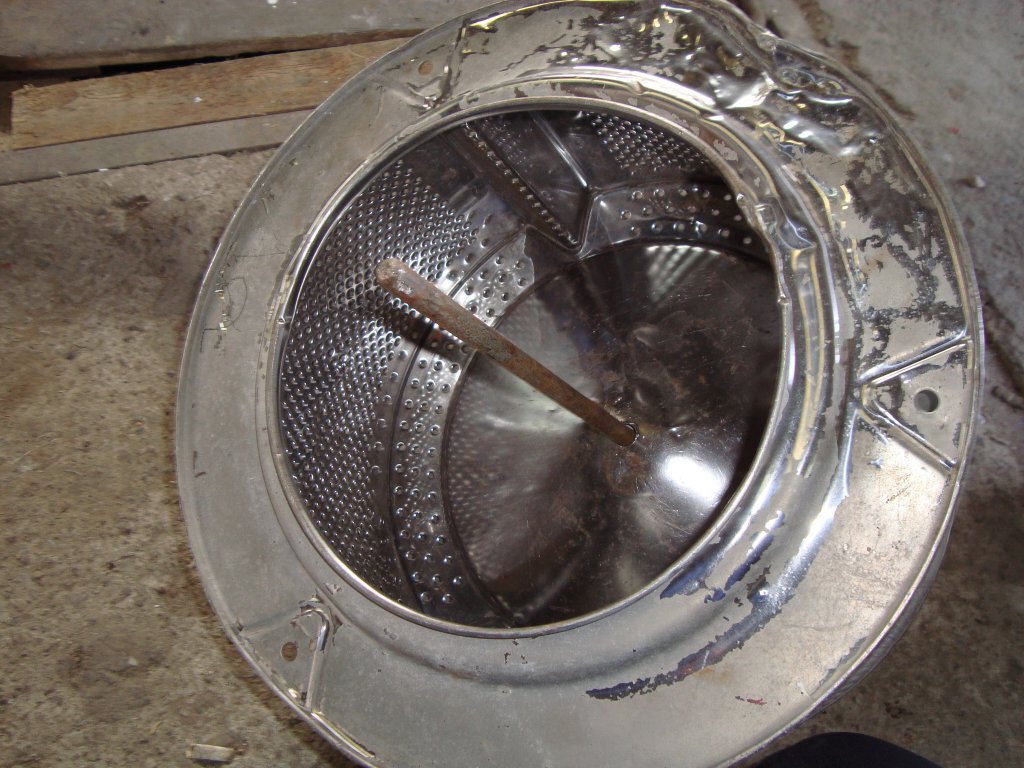

Импровизиран шплент..
Така изглежда от другата страна..

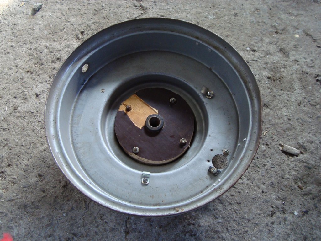

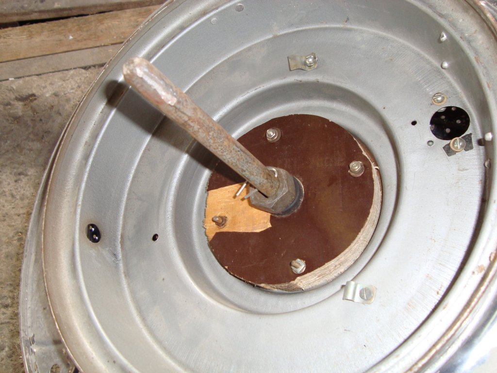

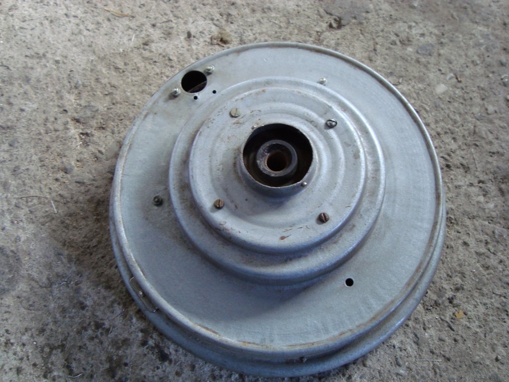

Стар капак , май беше от прахосмукачка..
Затварям с подвижна гайка и шплент.

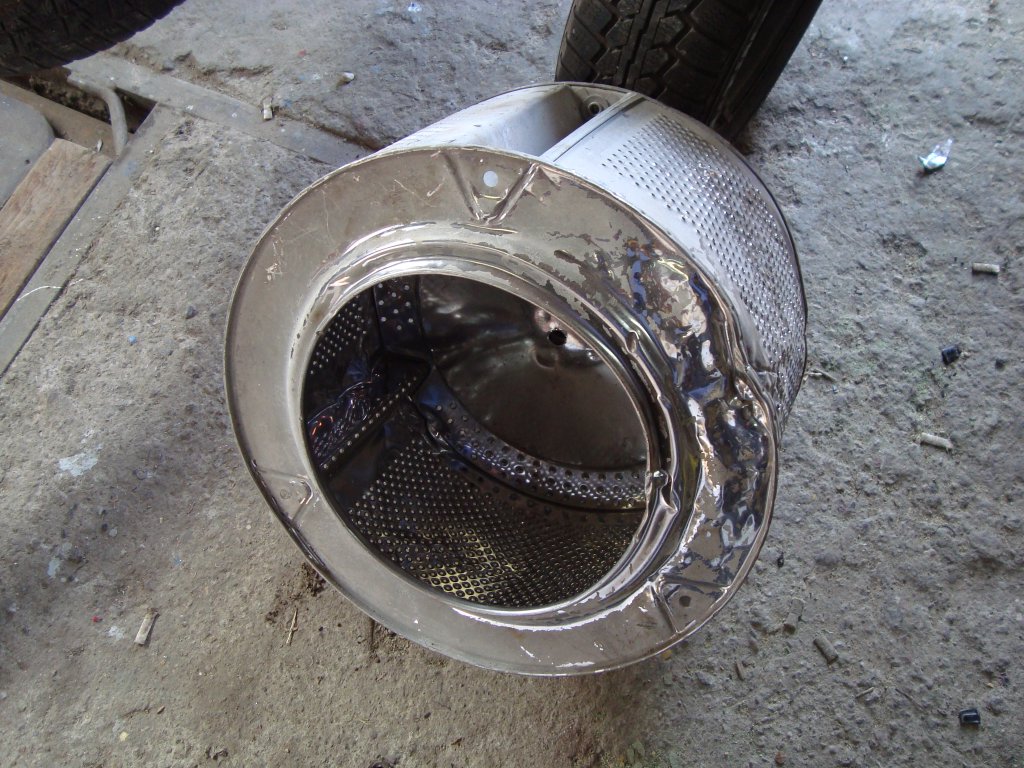

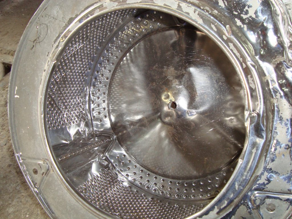

Преди..

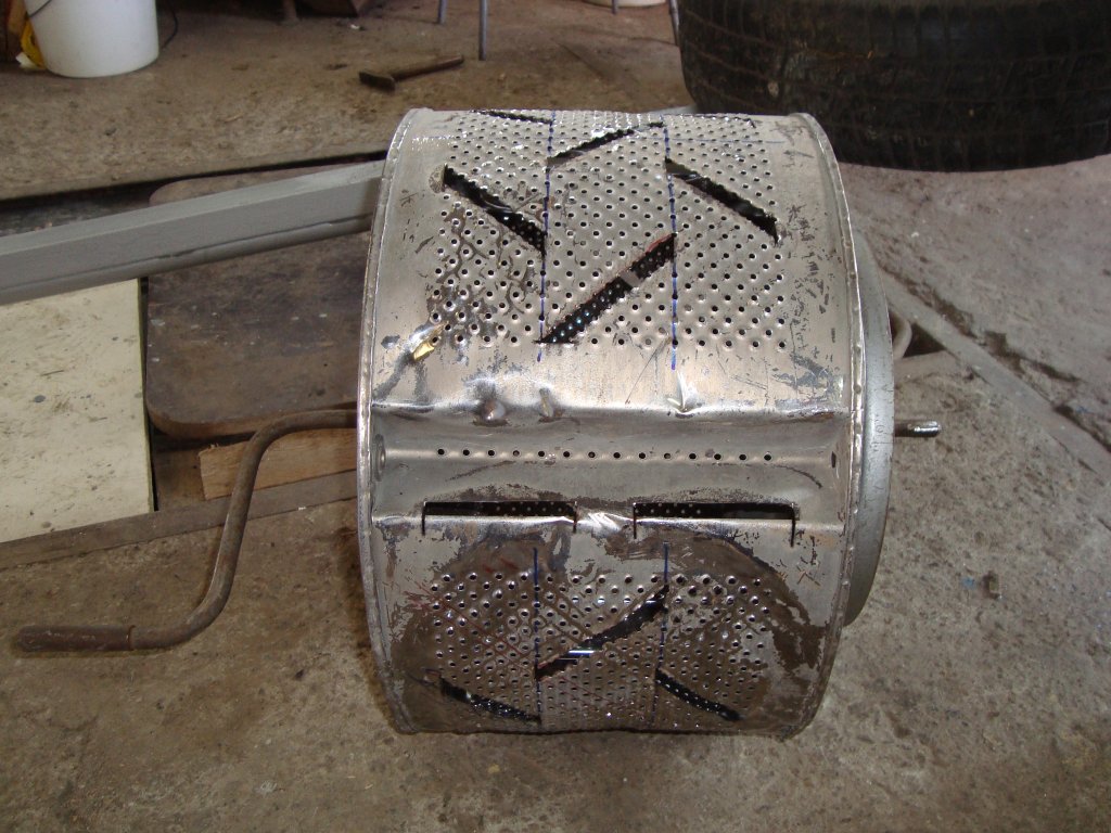

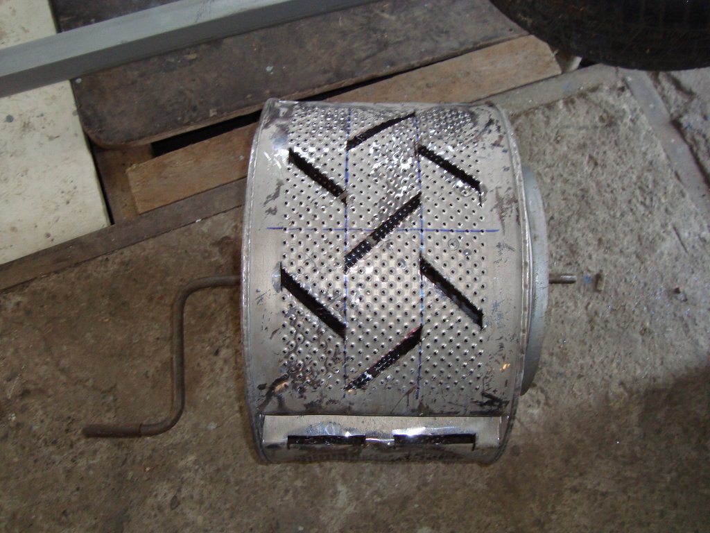

Шарка "Пирели"
, за сортиране на мидите и за изхвърляне на налепите..

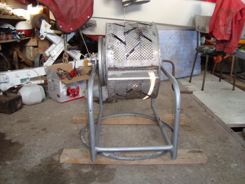

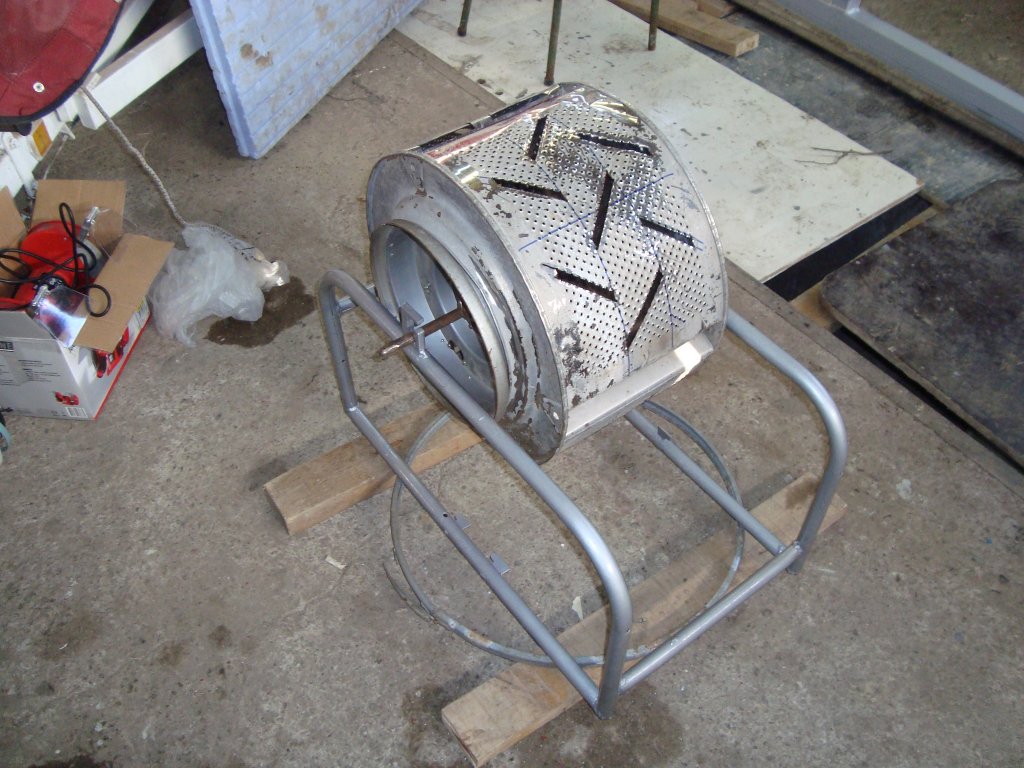

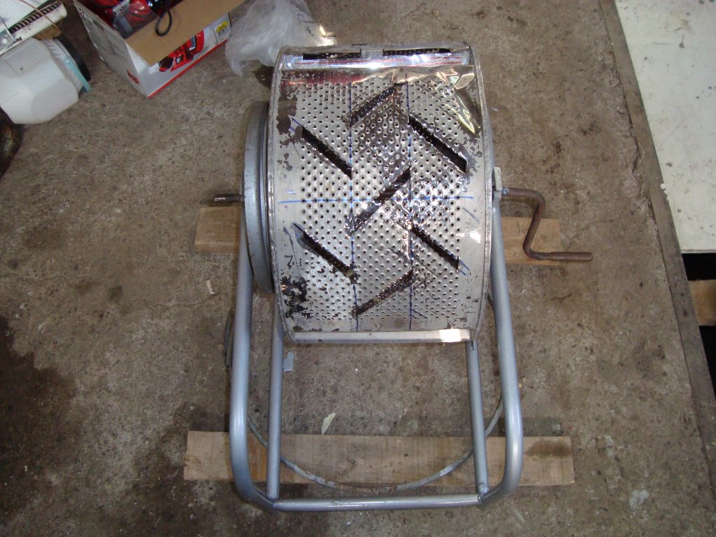

Така , с това идеята ми е да се въртят определено количество миди затворени в барабана и търкайки се една в друга и в корпуса да се самопочистват.Целия барабан трябва да е потопен във водата поне на 1/3 за да се мият добре мидите.

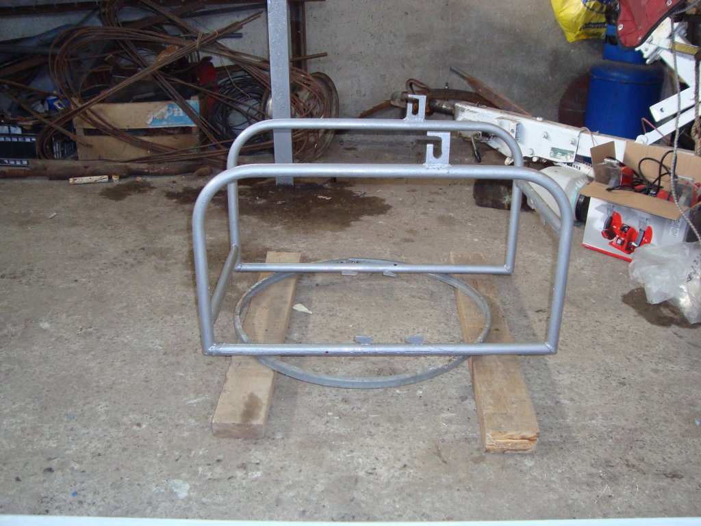

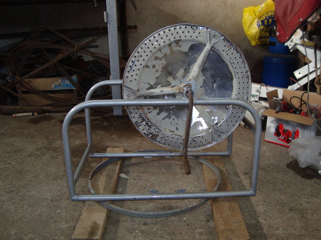

Остава само стойката , но тя е в проект
, понеже искам да е компактна и лека.Май ще прежаля някой стар стол с метална рамка..но винаги съм отворен за идеи.
Преди..
Шарка "Пирели"
