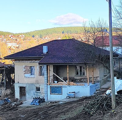

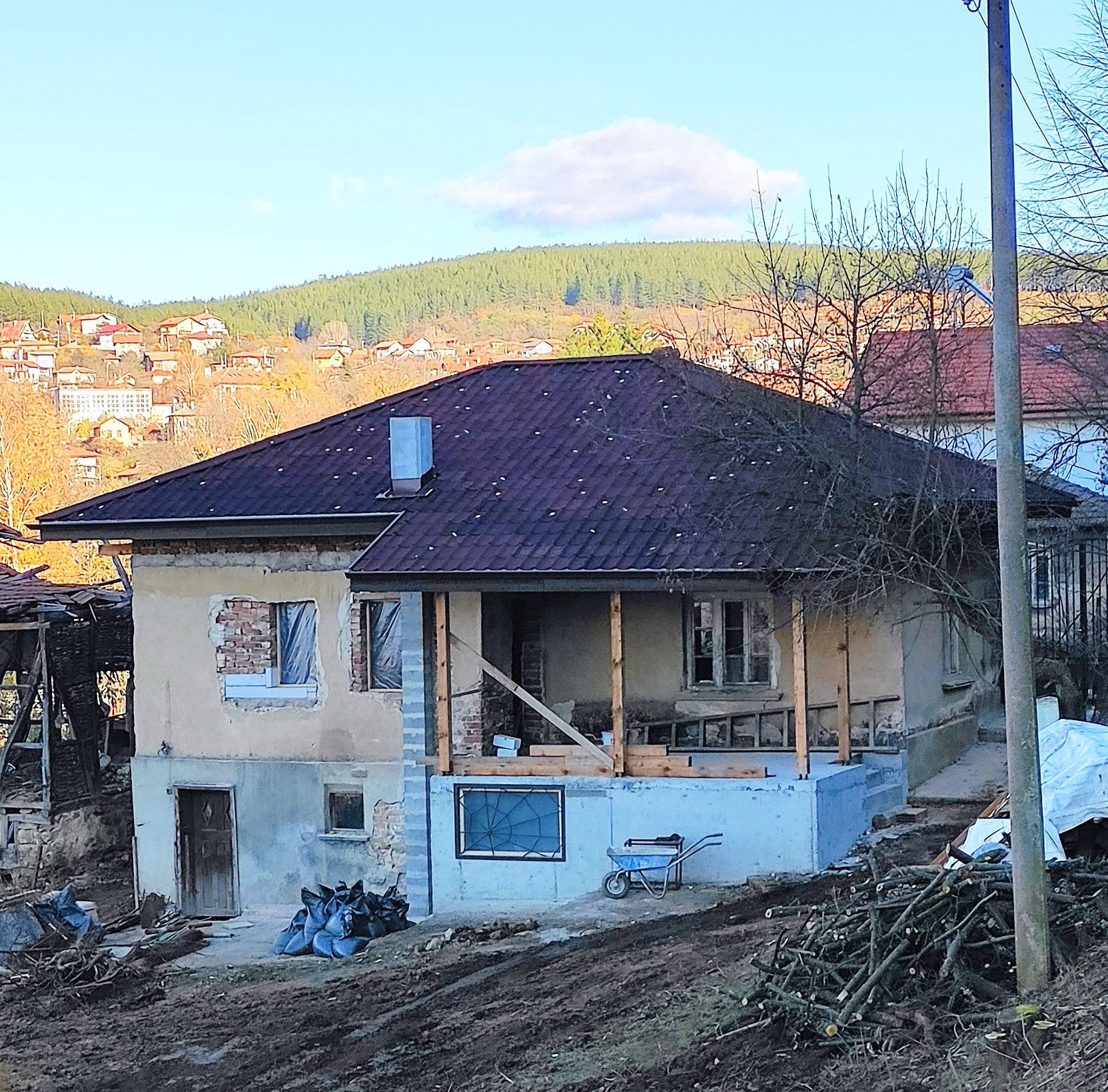

    Търся човек да окабели новата ми стара селска къща, която се намира на 40км. от Сф. Само окабеляване, без връзване на контакти, ключове, лампи и т.н.
    Материалите ги осигурявам аз.
    Ако има желаещ, да се обозначи тук, на л.с. или на 088871881шест

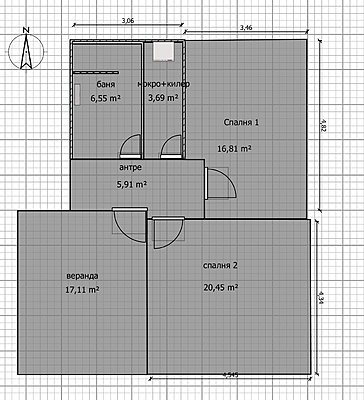

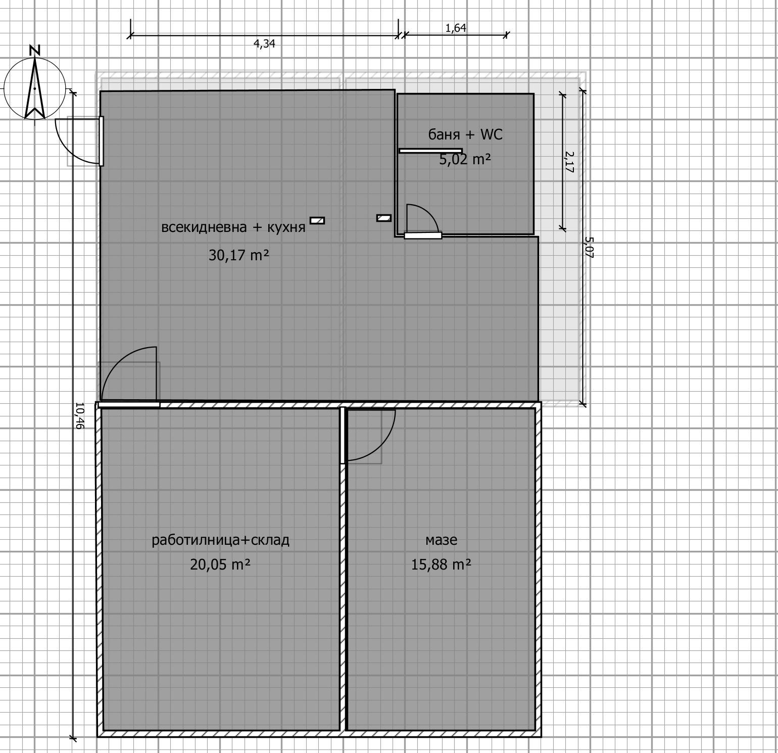

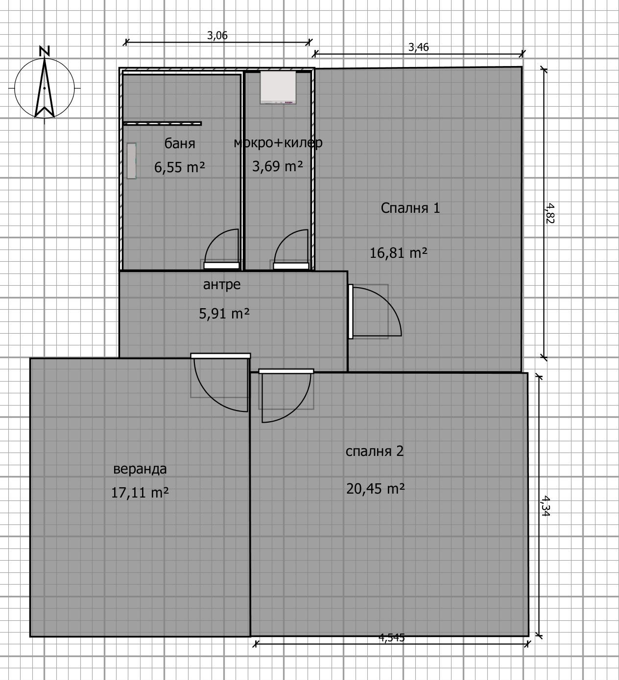

      Ще кача примерни схеми на двата етажа. Аз ги броя около 40 точки за силнотоковото, за слаботоковото не знам.
      не гледай, че се разминават стените и вертикалите, това е само на рисунката.
