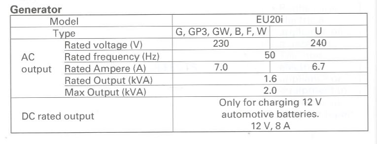

Пиша още веднъж не да се заяждам, а защото се допускат грешки. Може, разбира се, аз да бъркам.
Ето спецификацията на EU20i
Ако виджам и разбирам добре - ватове няма, а волт-ампери. Работната мощност е 1600 VA, а тъй като мнооого се съмнявам основното потребление да бъдат печки "Лъч" ще трябва да се гледа cos(ф) на консуматорите.
Ако държа на генератора и най-вече на уредите, които се закачат на него, аз не бих го товарил с повече от 1300W.
