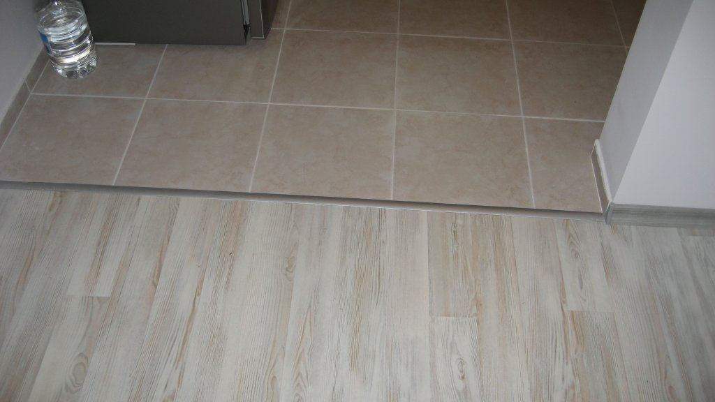

          У нас също са на едно място хол и кухня и сложих в хола ламиниран паркет, а в кухнята теракот, разделени с лайсна :

              Съчетаването гранитогрес/теракота с ламината не е толкова лесно, колкото изглежда. По проектите все ги пишат така, но ако трябва да го правя за себе си ще си помисля. Дори и да сложиш гранитогрес/теракота под мивката нищо не ти гарантира при едно наводнение/теч къде ще избие водата и докъде ще достигне. Както казват колегите - трябва майстора да е добър, за да се получи на едно ниво теракота и ламината защото лайсната не може да обере 1-2 сантиметра разлика. Да не говорим ако не е равна замазката по някаква причина...
