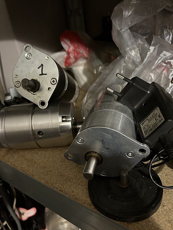

              Степени имат купешките. Мислех сам да си правя, ама ако намеря днес нещо смислено, хич няма да се занимавам. Иначе си поръчах това: https://www.aliexpress.com/item/1005...3e531802V1FBWv

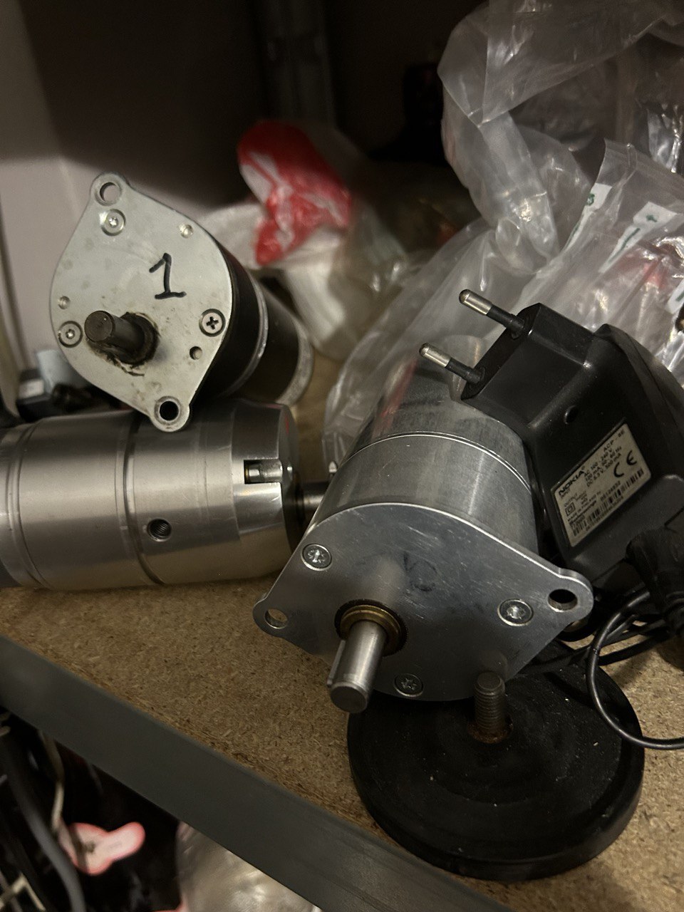

              А имам няколко такива:

                ...Мислех сам да си правя, ама ако намеря днес нещо смислено, хич няма да се занимавам. Иначе си поръчах това: https://www.aliexpress.com/item/1005...3e531802V1FBWv...
                С това ще управляваш вентилатора? Хм, иновативно и нетрадиционно...
                Любопитен съм да споделиш какъв е резултата...
                И коментаторите...
                  Tова е за управление на стъпкови мотори. Резултатът ще е отрицателен.

                    Защо?

                    Принципът на работа е различен. Управлението, изводите, работните напрежения са различни

                    Различен от какво? Управлението е за стъпкови мотори. Това на снимката са стъпкови мотори с редуктори, 24V. По машините с които си играя в свободното от глупости време има по 30-40 такива. Имам някаква бегла представа.
                  Знам какъв ще е. Но все пак е интересно да разбера какво е станало. Може да се е появила нова електрика или механика. Знае ли човек...
                  Не трябва да бъдем тесногръди и предубедени...
