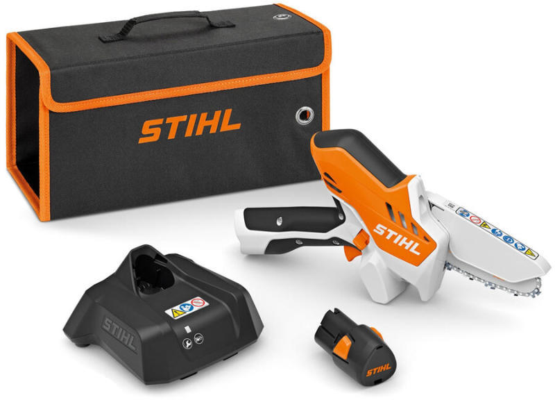

Имам на Щил, много е добър но и цената е добра, 330 лева... Батерията държи около 30 мин и се зарежда за 40. Гледах и тези с листовия нож, обаче ме притесняваше, че се движи само напред и назад и може би ще играе ако не захапе добре клона и се отказах и взех такъв с верига.

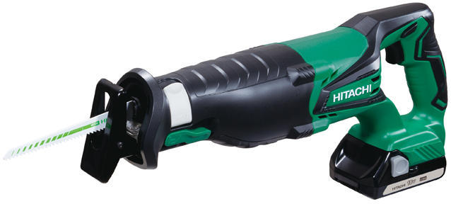

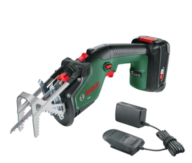

Имам от двата вида акумулаторни саблени триони, първия на Бош който има специална приставка за клони, много е удобен да режеш с една ръка заради приставката и че е по-къс и по-лек, другия е по-удобен да режеш дъски, тръби и т.н., става и за клони но не можеш да го държиш с една ръка, затова имам и от двата вида, верижния съм рязал за проба, удобен е ако трябва да се завреш под много гъст храсталак тип джунгла, за да режеш почти под всякакъв ъгъл но засега не съм изпитвал нужда да имам и него.Първоначално публикуван от mishkata_mp Преглед на мнениеКолебая се между сабления трион и верижния, затова искам да чуя кой от кое е по доволен.
Този тип е идеален за клони:
А този тип пък е идеален да режеш тръби, дъски и т.н., не е удобен да работиш с една ръка за клони, силата му е другаде:

Ако държиш да вземеш верижен, препоръчвам ти на Щил, като задължително си вземи при възможност още 1-2 батерии и ще имаш 1 час сигурни да работиш спокойно, резервна верига и специална тънка пиличка за заточване на веригата:

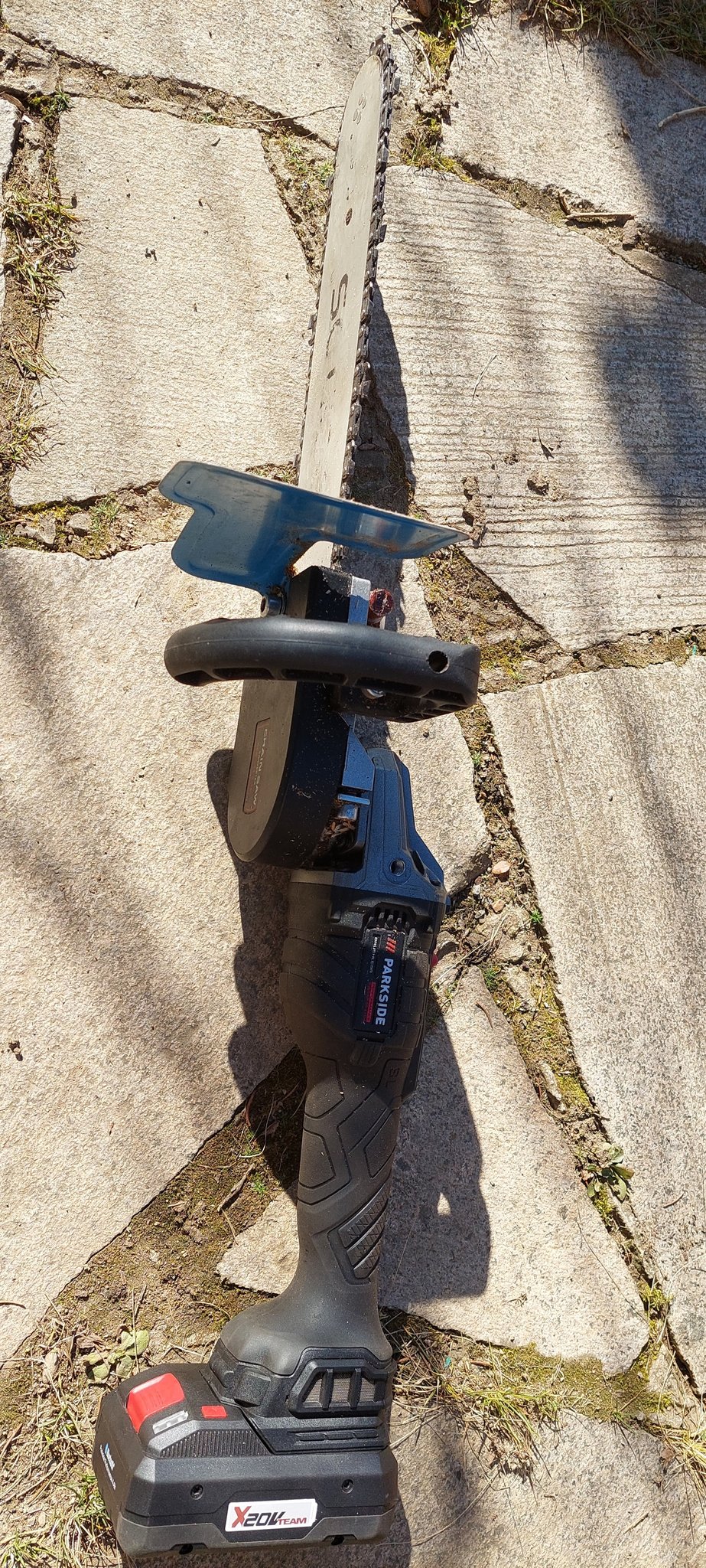

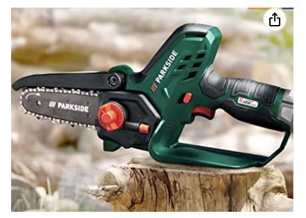

Имам двата саблени и верижния на parkside . Големия саблен не може да се ползва за клони с една ръка, малкия има приставка като показаната, реже до 7-8 см Ф, верижния реже много по бързо и доста по дебели клони, идеален е за кастрене , особено на високи дърветаПървоначално публикуван от mishkata_mp Преглед на мнениеКолебая се между сабления трион и верижния, затова искам да чуя кой от кое е по доволен.

Като пуснат малкото верижно трионче със сигурност ще го купя.Grand Cherokee 3.0 CRD 2006 г.
