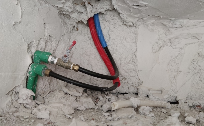

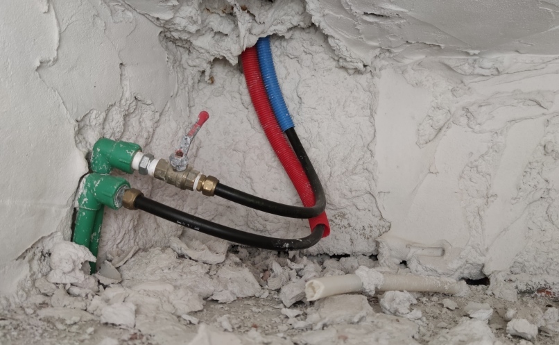

    Боря се с една къща. Топлата вода би трябвало да идва от слънчев колектор на покрива. Твърди се, че работи, но не е останал никой, който знае как е направено и как се използва.
    Бойлерът е купешки. Нищо особено, поне толкова се вижда отдалече.
    Височината е 3 етажа, капандура няма и достъпът до покрива е само през външна стълба. Живее ми се и нямам намерение да се катеря (поне засега).
    Отдолу откривам само две тръби, които водят към покрива (червена и синя). На синята (трябва да е студената) има затворен кран. При това положение, на топлите кранове в къщата няма никой.
    Предполагам - ако отворя този кран и някой от топлите на чешмите, системата ще се напълни, и дай-боже ще заработи?
    Въпросът ми е - Как се експлоатира това чудо?
    - Някакви правила при пълнене има ли?
    - Зимата трябва ли да е източено?
    - През топлото време, ако не се ползва примерно месец, трябва ли да го източвам? Има ли му нещо, ако стои пълно и не се използва?
    - Как се източва? Би трябвало да има обратен клапан някъде. Примерно, ако спра водата в къщата и отворя крановете на чешмите, дали ще се изпразни?
    Натиснете снимката за да я уголемите  Име:SolarBoiler.jpg Прегледи:0 Размер:180.4 КБ ID:6863668

    Това, което съм виждал аз, е бойлер със серпентина, в която влиза флуида от колектора, който ти е топлоносител. Трябва да имаш кранове за водата и кранове за флуида. Тия тръби за към покрива трябва да са на флуида, като го отвориш и да затопли серпентината на бойлера. От мен толкова.

      т.е. Предполага се, че горе няма много вода, а само малко в топлообменника.
      Топлоносителя вероятно е незамръзващ. Ако има за него кранове, те са някъде на покрива.

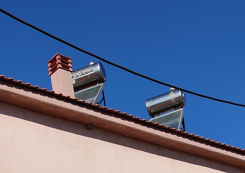

    Колектор има ли на покрива или се загрява директно въпросният бойлер?
      Намерих снимка. Единя от двата е.
Прегледи:1585

        Според мен синята тръба качва студената вода в бойлера, а червената връща топлата в тръбите (топлите) на къщата. От снимката се предполага, че бойлерът е източен и синият кран е спрян, за да не се пълни, съответно няма как да тече и от топлите кранове на чешмите.Панелът се пълни с незамръзваща течност, която циркулира на самотек и загрява бойлера. Отделно в него би трябвало да има и нагревател. Ето една такава система, от която да се добие представа:https://lodts.org/product/%D1%82%D0%...-sl-cl-215-ir/ За съжаление няма да се размине без качване ако панелът не е пълен.
      Колегата Картечар ти е описал какъв е бойлера, за да не се катериш рисково намери някоя вишка или телехендър с дълга стрела и се качи да огледаш в какво състояние е бойлера. Не ти пречи да пуснеш крана на студената вода и ще видиш дали ще се загрее водата в бойлера.Аз съм с такъв бойлер, но моя е с тръби отворена система.Ползвам го от март до средата на октомври поне.

        Бих добавил: след напълване на бойлера и обезвъздушаване на системата затвори всички кранове на чешмите и тоалетните казанчета и наблюдавай водомера. Ако за поне час не мръдне, това гарантира, че бойлерът не тече. Ако пък след това и започне да се затопля водата, значи и панелът е пълен!
      Благодаря за отговорите. Горе долу ми се изясни.
      За водомера е добра идея, но първо трябва да отстраня всичките видими течове
      3 години не е обитавано и има последствия. Надявам се да не ми се наложи да се качвам на покрива. Най-малкото, за да не начупя керемидите и да си докарам още една беля.
      А скапания кран са го наврели в дълбока ниша под тавана. Трябва си стълба и дълги ръце, иначе няма стигане. Явно не е предвидено да се спира често.
        Има леко развитие. Разгадах системата. Топла вода има в изобилие и идва веднага щом му пусна студената.
        Обаче има и теч от покрива. Не е река, но капе доста.
        Принципно, тия неща доколко са ремонто-пригодни?
        Дали може да се подмени нещо, или единствен вариант е цяло ново устройство?
          Явно няма да ти се размине качване на покрива.Много вероятно е да прелива при пълнене, ако не затваря добре входа.Ако няма ел вентил, както предполагам, системата на входа е като на тоалетно казанче.Затваря се с гумичка и понякога почва да пропуска и препълва бойлера.

            Дано да е това, бих се качил или ще викна "майстор".
            Притесненията са да няма нещо прогнило безвъзвратно. Тогава ще трябва техника, сваляне на старото, качване на новото ...
            Взел съм един дрон с камера. Ще се опитам да огледам, когато е възможно.

            На снимката се вижда, че е текло редовно от десния бойлер. Или предпазния клапан не държи на налягането, или има някакво боклуче, което пречи. Доколкото се вижда, тече кална или ръждива вода.

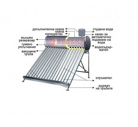

          Примерна схема - евентуално тече от нещото наречено допълнителна клапа
          Натиснете снимката за да я уголемите  Име:Untitled.jpg Прегледи:0 Размер:56.8 КБ ID:6871574
          Из "Златния телец"
            Този вариант на соларна система е отворен тип.
            налягането на водопровода пълни бойлера горе и с поплавък се контролира нивото на водата.
            А топлата вода по гравитачен път се подава към системата в къщата.
            Най вероятно поплавъка е причина , най -често се събират боклуци на гуменото уплътнение на самото пълнещо устройство и то не може да затвори достатъчно плътно и водата прелива по малко от преливния отвор.
            Има голяма вероятност да се оправи само с елементарно разглобяване и почистване на самия поплавък.
            Но трябва да се качи някой горе.

              При мене топлата вода идва моментално. Няма "пълнене" и "чакане" да загрее. Та предполагам, че е затворена система със серпантина.
              А това, дето е отгоре, трябва да е преливник за агента. Ако заври, да има къде да излезе.

              Не е затворена система.
              При тази система точно така си идва водата веднага като отвориш крана.
              Той бойлера е пълен с вода постоянно и те се загрява от вакумните тръби когато има слънце, като пуснеш топлата вода и вече загрятата вода веднага потича към крана а от пълнещото устройство в бойлера постъпва студена вода от ВИК мрежата за да се стопли.
              Всички слънчеви системи на които бойлера е на покрива са отворен тип.
            В тези системи агента е фреон някакъв и той е в самите вакумни тръби.
            Този преливник както вече обясних е за постъпващата вода от ВИК мрежата.
            Когато поплавъка се повреди и прелива да има къде да се освободи налягането на мрежата, за да не се повреди самия бойлер понеже не е сметнат да работи под налягане.

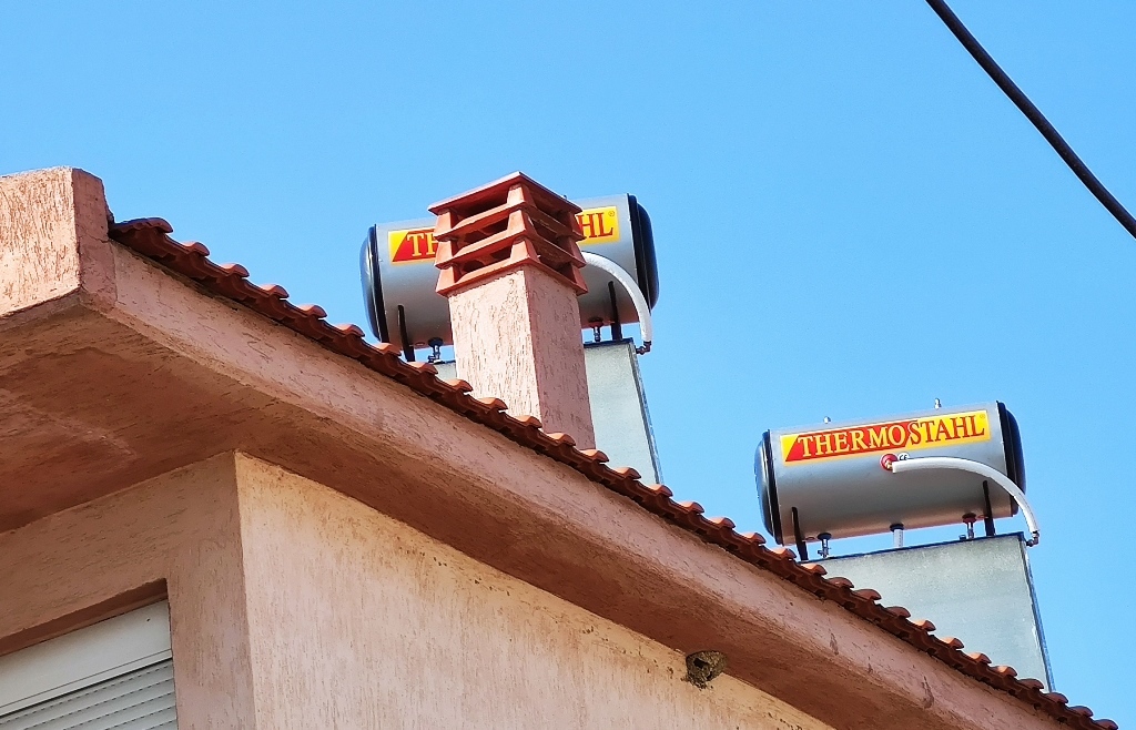

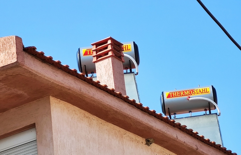

              Бойлера е сменен. Оказа се, че това нещо не подлежи на рамонт (или поне не си струва да се ремонтира след 18 години експлоатация).
              Ето ги новите: (не съм ги плащал аз, нямам представа какво струва подмяната)
Прегледи:1157
              При слънчев ден водата е гореща, не може да се пипне и държи така 24 часа до следващото слънце.
              При 2-3 последователни, силно облачни дни, температурата стига до "хладка", но още става за капане.
              И да си отговоря на въпросите:
              - Няма "правила" при пълнене. Просто трябва да му се подаде студена вода. То няма и "пълнене", защото горе вода почти няма;
              - Зимата може и да не се източва. Тръбите са гъвкави и топлоизолирани, а слънцето все пак поддържа някаква положителна температура на течностите там.
              - Не е нужно да се източва.
              Оня кран, дето съм показал на снимката в началото, на практика е излишен. Тук е бил сложен в последствие, за да се шунтира единият бойлер.

                Късно видях темата,но принципно е вярно ,че ремонта на топлообменика не е оправдан.
                Система която е смъкната работи и през зимата .Няма обратно топлоотдаване от водата в бойлера към топлоносителя.
                До преди 30г. се произвеждаха в ТПК "Родина" гр. Лозница. Бойлерите се правеха по поръчка във Варна,а топлообмените панели в ТПКто.
                Иновации имаше в защитното стъкло,"боята" върху панелите и топлоносителя, който се запечатваше в алуминиевите панели с аргонова заварка -етер .
