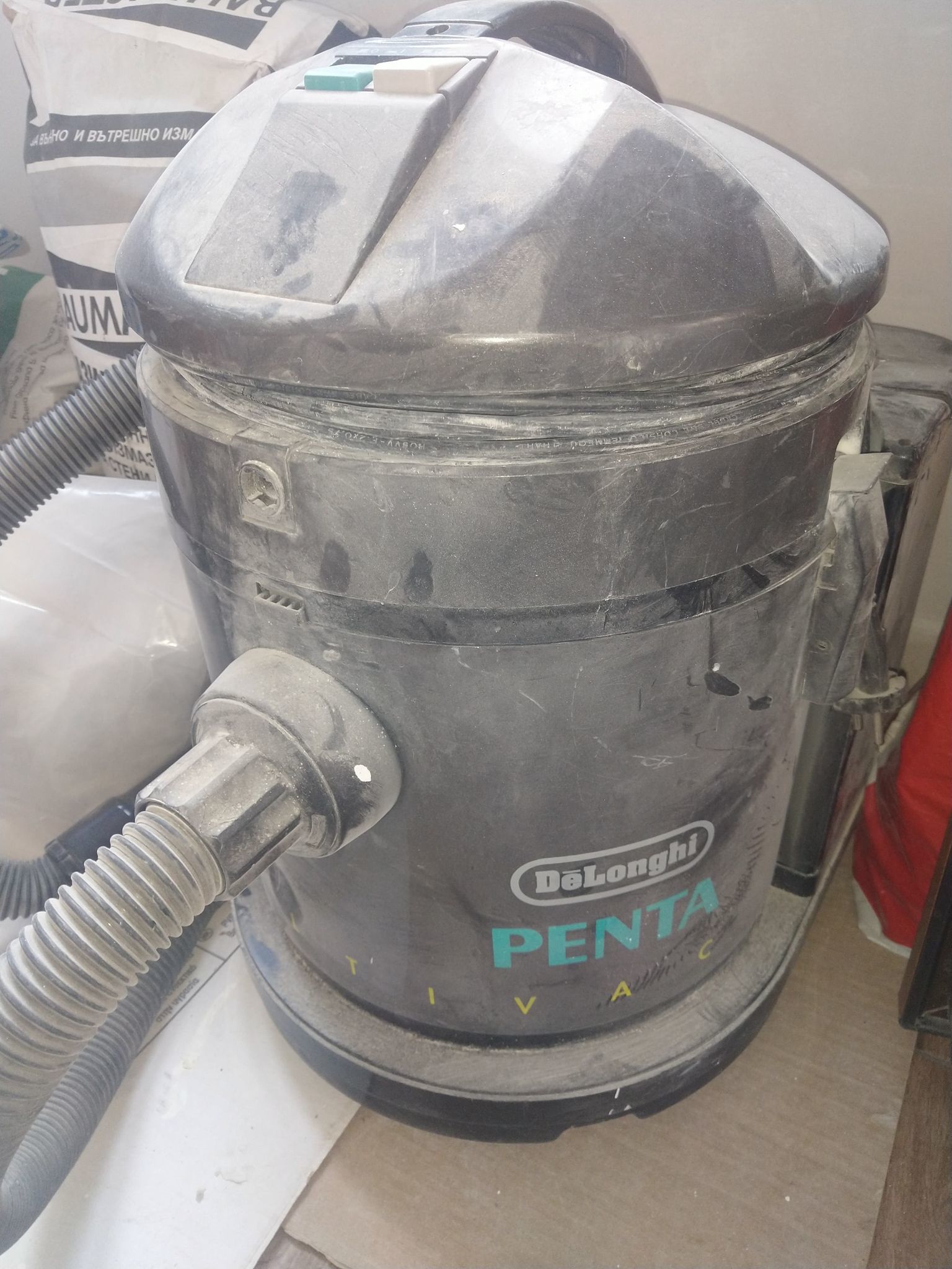

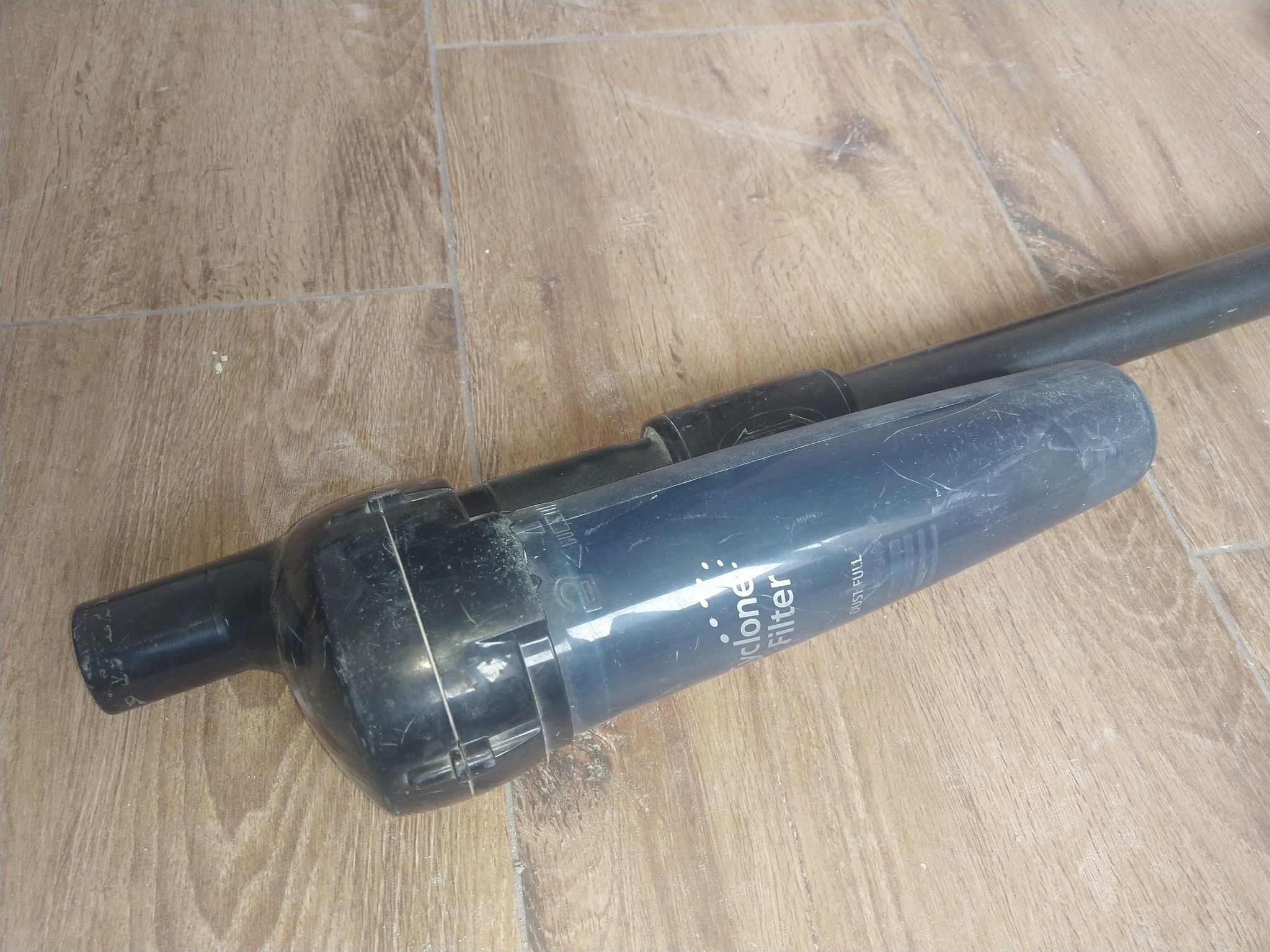

                        Понастоящем ползвам една Пента на Делонги и една джиджавка, която по спомен е от Самсунг. Върши доста прилична работа като мини циклон. Дотолкова, че на Делонгито торбичката я сменям много рядко, а събирам и прах от шкурене. Мисля да го ползвам и това, въпреки кофата. Все по-малко прах ще стига до прахосмукачката. А и тя е без торбичка и циклонът може да се мие.
                        Ето това:
