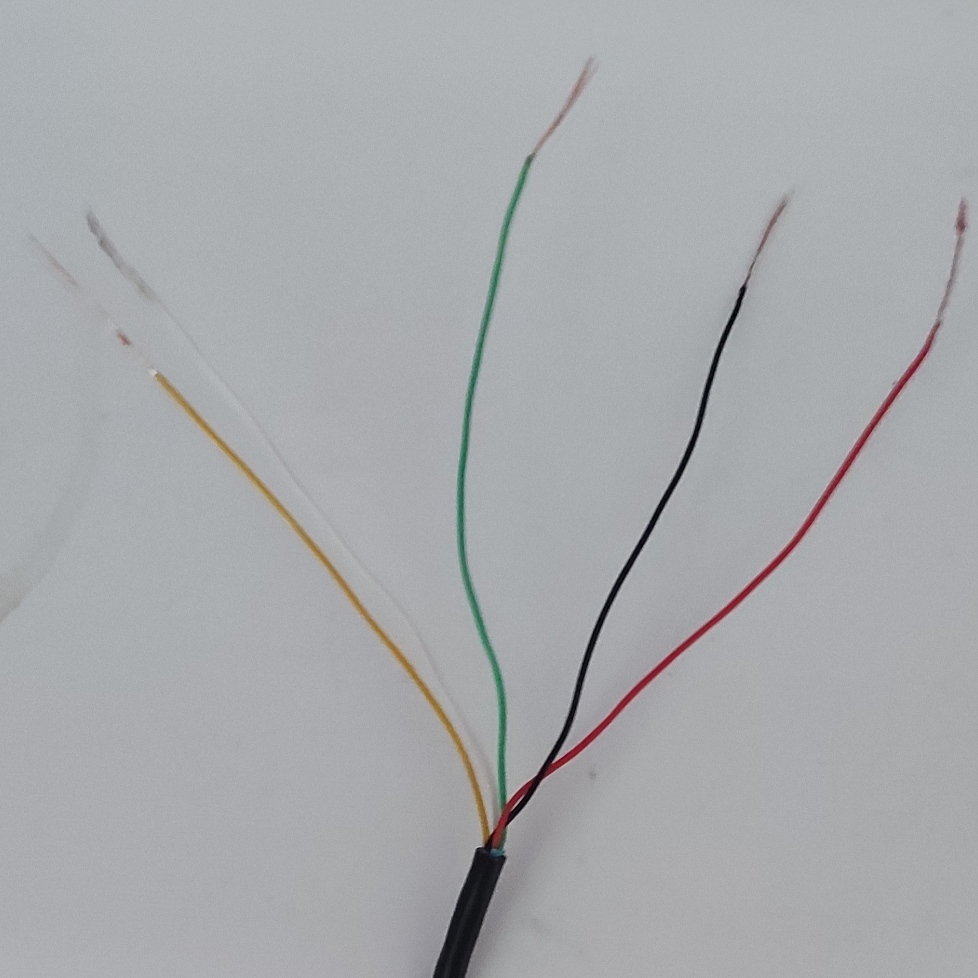

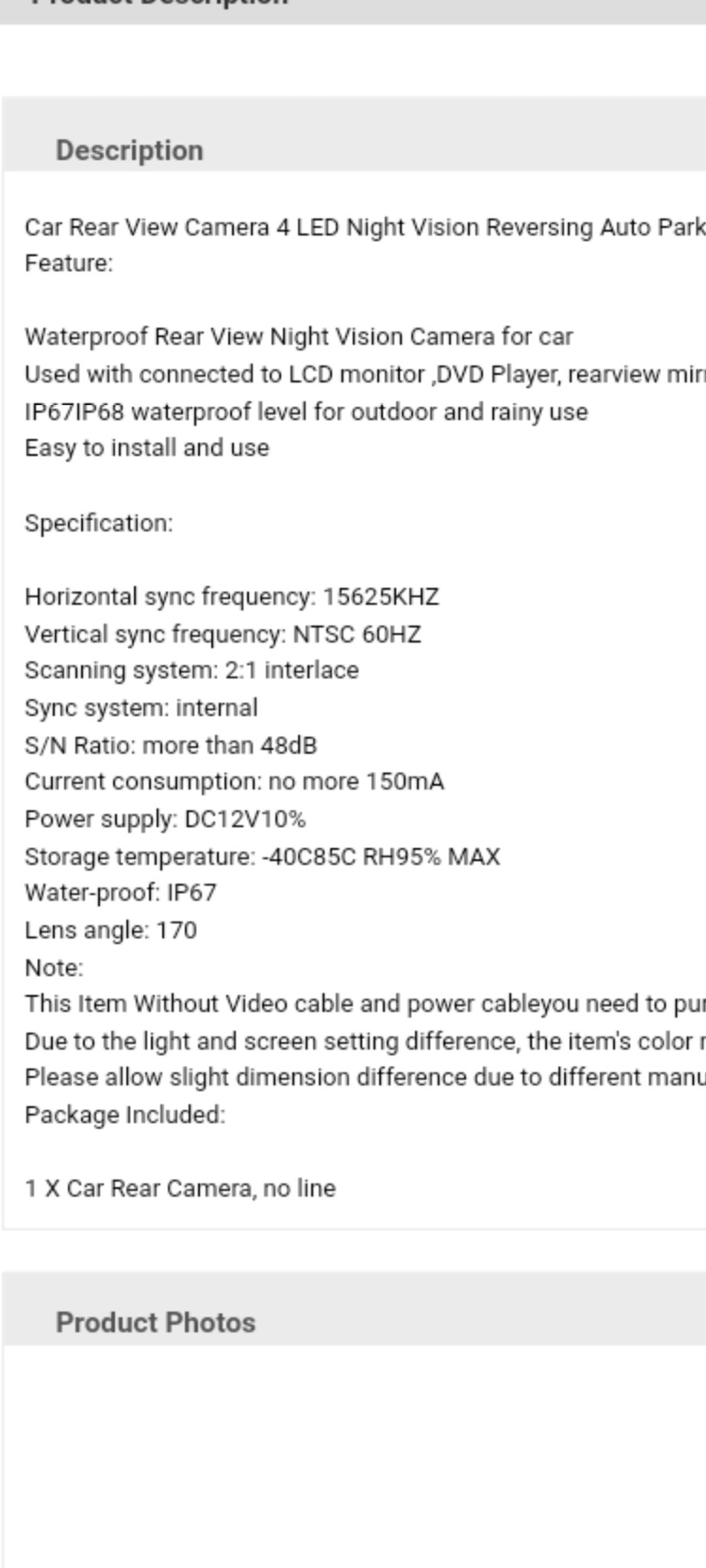

    Здравейте, как да подкарам камерата ? Китаеца ми я е пратил без кабела с купулнзите. Понеже не намирам такъв кабел, срязах този на камерата. Та това са кабелите вътре. Три са ясни - червен и черен - захранване, жълт и бял трябва да са видеото ,но зеленият за какво е ?
    Вързах я в нас на телевизора за проба ( червен + черен -, жълт и бял на видео чинч) но няма картина на телевизора.

      Петия по принцип се връзва за задната светлина или датчика за задна. Трябва да знае кога си на задна. Някои камери захранваш директно от + на задната светлина и друго им не трябва.
      [SIGPIC][/SIGPIC]
        Принципно освен червения + вързах за проба и зеления кажем към + на 12 волтов адаптер ,но пак няма картина
          Червен + черен -
          Бял маса оплетка жълт видео сигнал ,зелен лед подсветка ако има.
          Сигнала за задна няма общо с камерата.Ако камерата е AHD сигнал на тв няма да видиш.Закачи я на осцилослоп

            Значи правилно съм я вързал ,но явно е AHD тогава. Странно, че като подам плюс лед подсветката не се пуска.

              п.п Ако по жълтия си пускал + ,има голяма вероятност да е брак.По принцип подсветката си е отделна схема с отделно управление и ползва само общ + с камерата ,в твоя случай дори управление няма ,понеже е автомобилна камера ,има вероятност по зеленения да чака
              ( - минус)
              Преди месец сложих мултимедия в пикапа,на неговата камера мутимедията пуска + едновременно към камерата и подсветката.

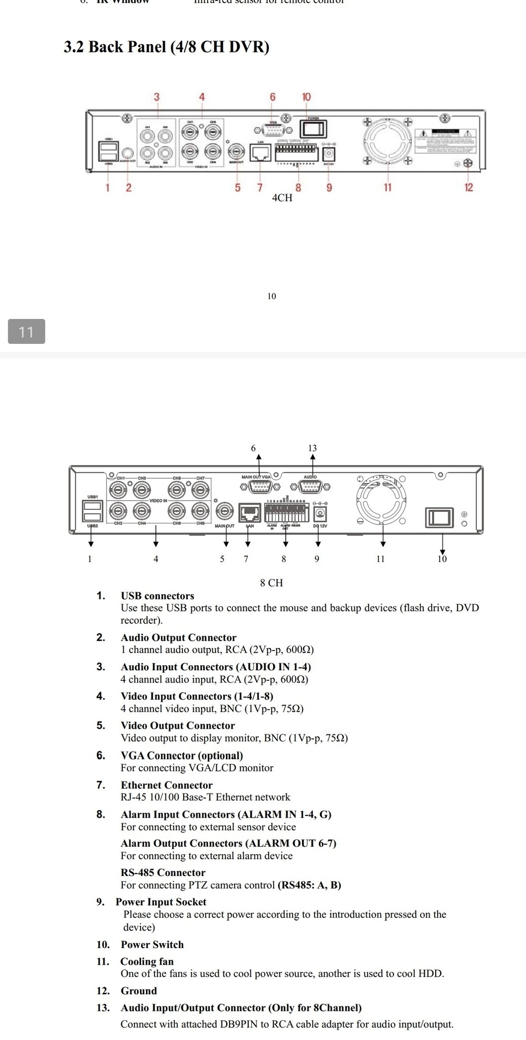

                По жълтия не съм пускал +, но по зеления пробвах и + и -. Имам DVR ако я вържа към него ще покаже ли камерата ? Доста е старичък, така че камерите са му май аналогови. Това е

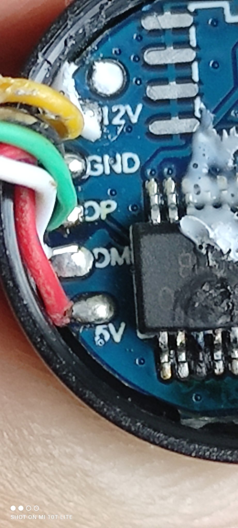

                    А, сигурно ли е, че камерата се захранва с 12 волта. Щото има едно камери, дето се предлагат с огледало за обратно виждане и работят на 5 волта, които се подават от самото огледало. Ако, е така, камерката и в този случай е брак.

                      Уж е на 12.
                      Но и на DVR-a не вади сигнал, така че явно е нещо дефектна
                        Тъпия китаец ме е подвел,че е на 12 волта. Червения кажел е вързан на 5 волта , съответна камерата е брак . Жълтия с го вързали на 12.... Бати малоумниците
