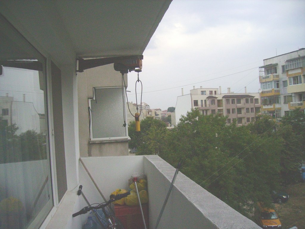

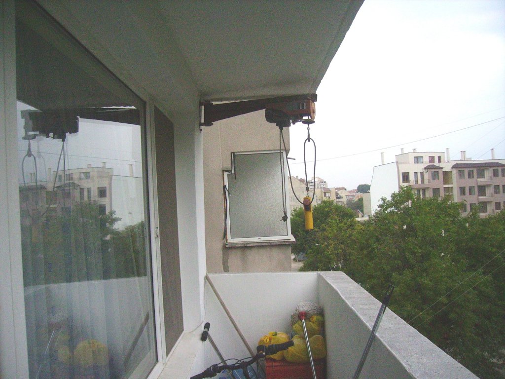

            Ето как съм закрепил телфера.Конзолата е на шарнир към стената(завъта се на 180 градуса), кето ми позволява да сускам товара директно на пода на терасата(каса за хляб пълна с дърва).
            Между другото жена ми качва дървата, а аз само ги товаря долу.

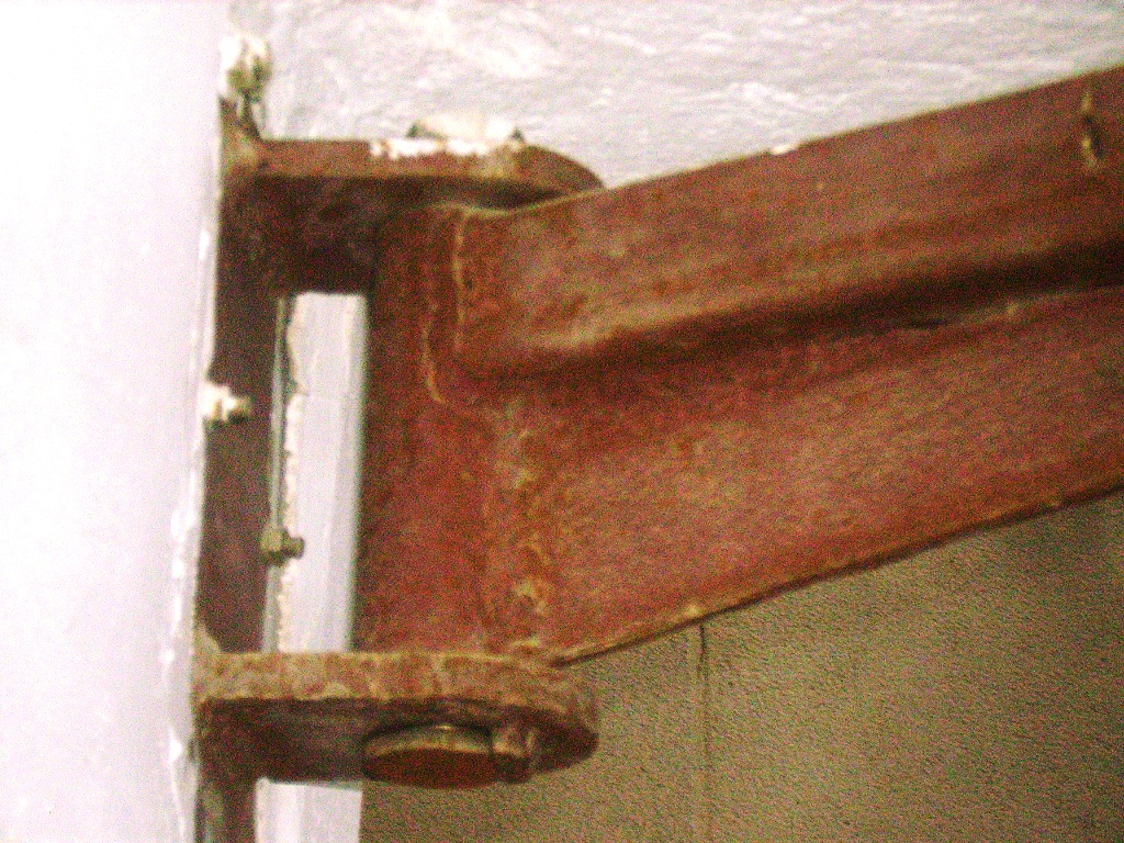

              Това е шарнира.

                супер идейно ) и аз мислех нещо такова, за да не се мъчат старците да откачат кофата, ами направо да я пускат на терасата като прехвърли парапета
                имам още един въпрос:
                има ли някакъв фискатор или рамото се движи свободно? и ако е свободно няма ли опасност да се извърти настрани в процеса на вдигане?
                    Ами нямам точно фиксатор.Би трябвало да измисля нещо, но от 4г. ползвам едно колче, което заклинвам м-у парапета и конзолата.

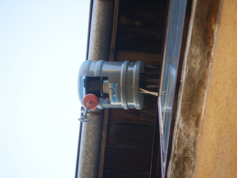

                          Закрепването ми е от дебелостенна 3 метрова двуцолова тръба която влиза в един таван и там е укрепена щото мястото където я сложих бе трудно достъпно. Интересна ми е идеята да я пазиш от атмосферни влияния като я сложих в голяма ботилка за вода.

                            а това с тубата за вода е доста идейно, браво.
