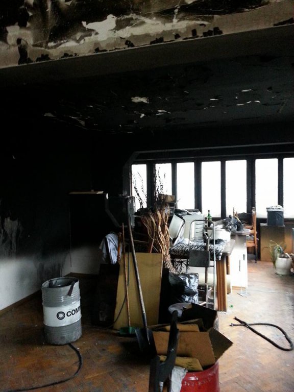

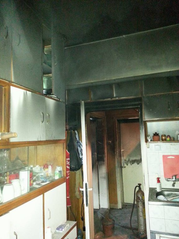

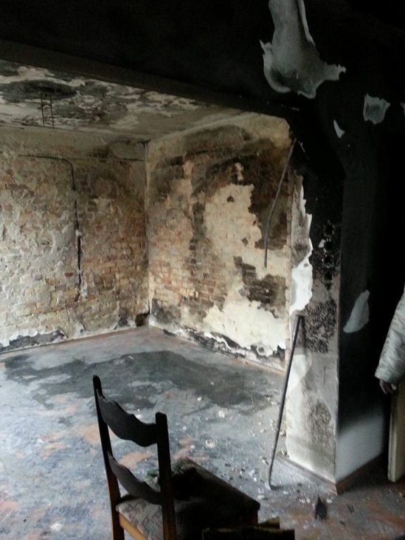

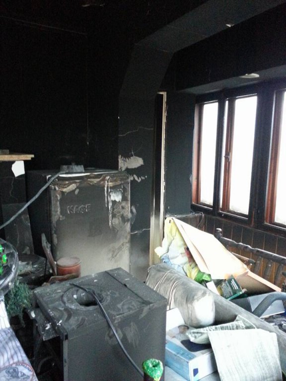

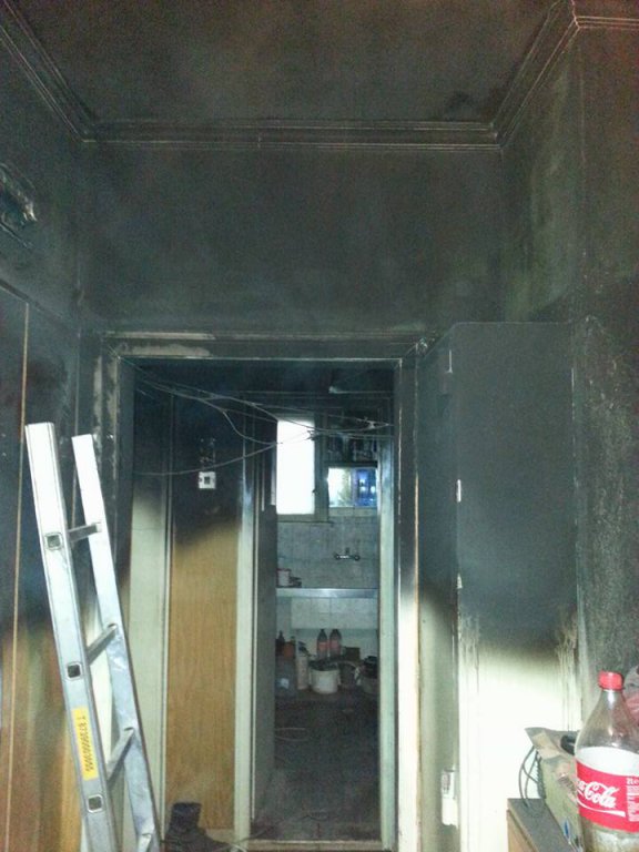

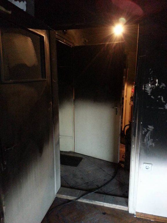

                              Позволявам си да кача снимки от профила на Таргата от фейс-а.
ID:5742453Натиснете снимката за да я уголемите
ID:5742454Натиснете снимката за да я уголемите
ID:5742455Натиснете снимката за да я уголемите
ID:5742456Натиснете снимката за да я уголемите
ID:5742457Натиснете снимката за да я уголемите
ID:5742458Натиснете снимката за да я уголемите
