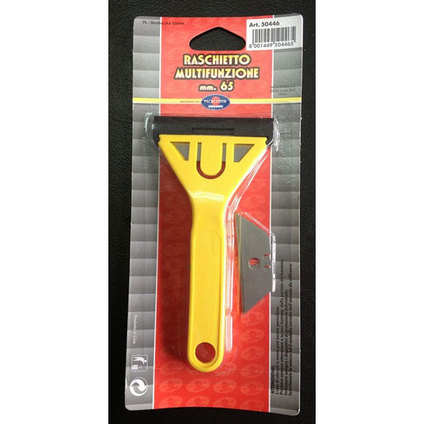

            Със същата марка съм и аз, винаги е опушвала стъклото. Според мен има нещо недомислено в конструкцията на горивната камера и водната риза. След доста търкане с различни препарати, гъбички и телове за съдове, реших проблема с една "стъргалка за винетки", май така и казват по железариите, струва левче.
