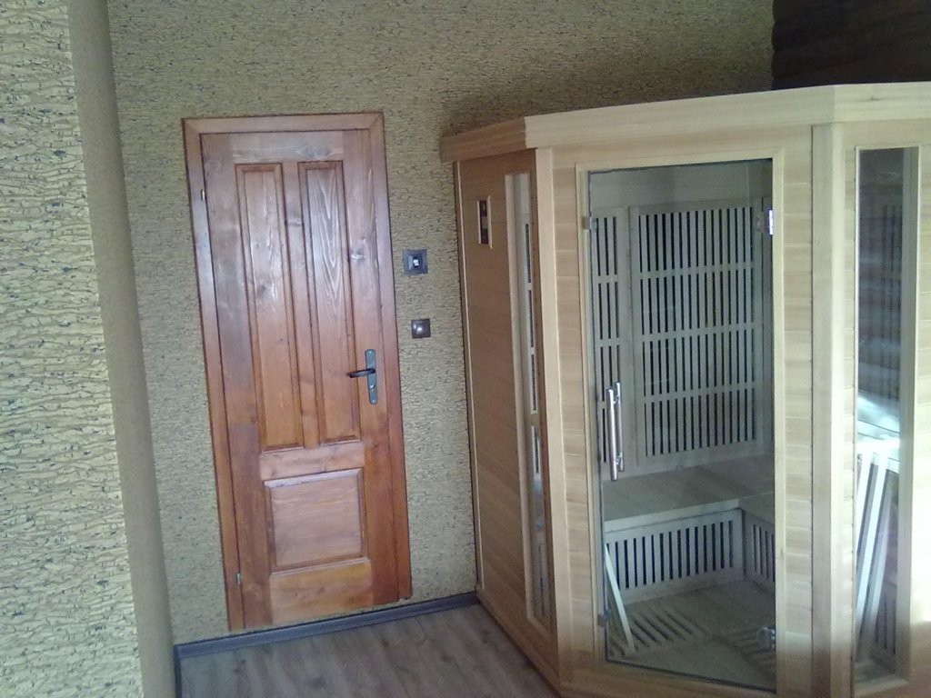

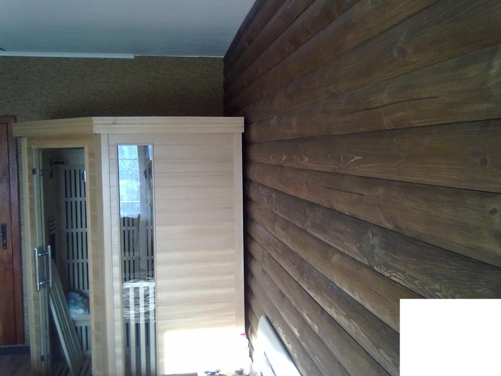

                      Жегата при сух въздух се понася много по-лесно, отколкото при влажен. И затова жегата в пустинята се понася сравнително по-добре, отколкото на брега на морето например. Това не е мое "откритие", а общоизвестен факт. Е и малко лични впечаления. Например за по година във Фериана и Табарка (Тунис). Относно руската баня, нямам понятие колко градуса се подържат, въпреки че през последните години съм бил в няколко "истински" руски бани на брега на Нарва и Чудското езеро. Но наистина, когато се плисне вода върху камъните, имам чувството, че ще ми изгорят и се разкъсат белите дробове. След "обработката" с вениките се чуствуваш превъзходно! Задължително условие е обаче е да се пазят с ръце топките.
                      Понеже и аз нямам време и средства за сауна в двора, пък и поради голямата енергоемкост и инертност на класическите печки, за мен реших въпроса с инфачервена сауна. Консумира 2400Wt и за 15-20 мин. са достигнати максимално заложените 65 градуса. Е има и индианска хитрост да ги вдигнеш и повече, но не се лъжете по емпиричните стойности. Усещането е за доста по-висока температура. И затова поради понапредналата ми възраст и леки проблеми с кръвното, за мен си я нагласям на 60 и стоя не повече от 30 мин.. Жената влиза половин час преди мен. Има и недостатък - не мога напълно да се излегна в нея, защото независимо че се води четириместна е 180 см., а аз съм 200.
