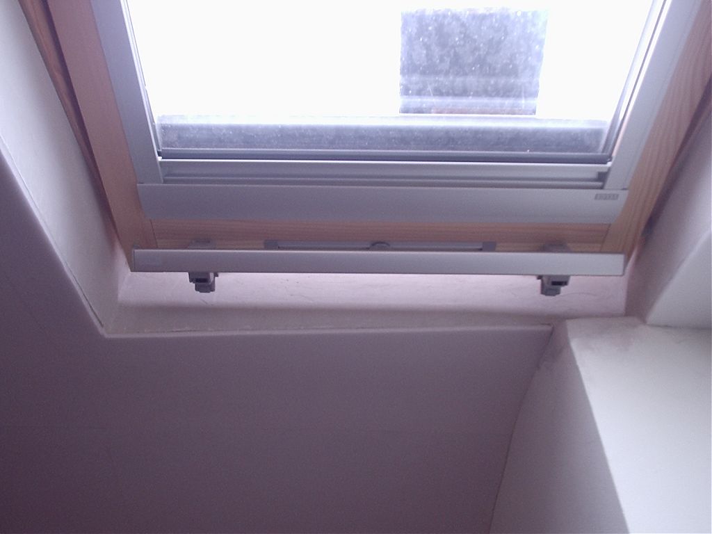

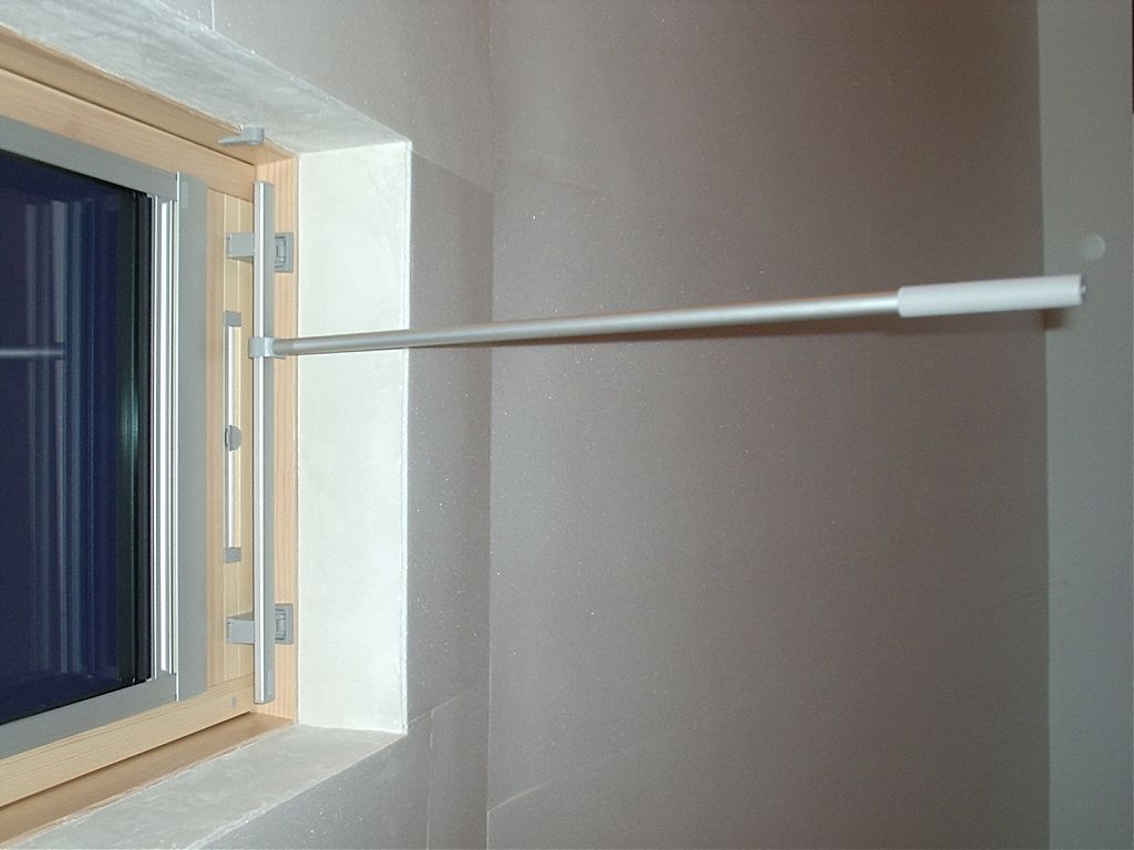

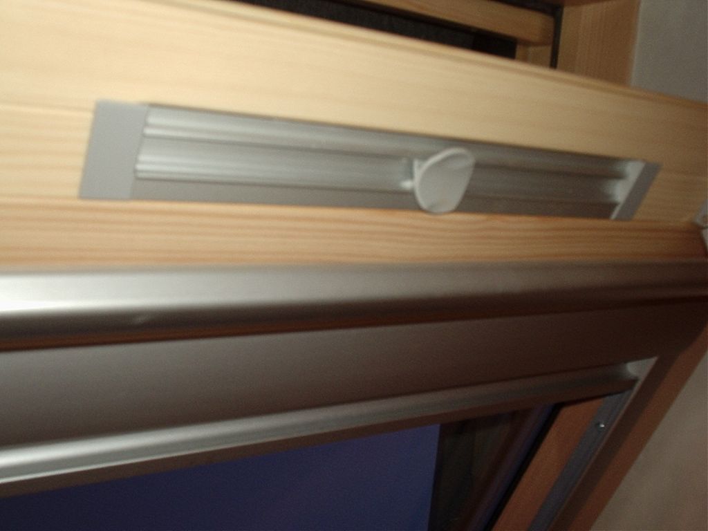

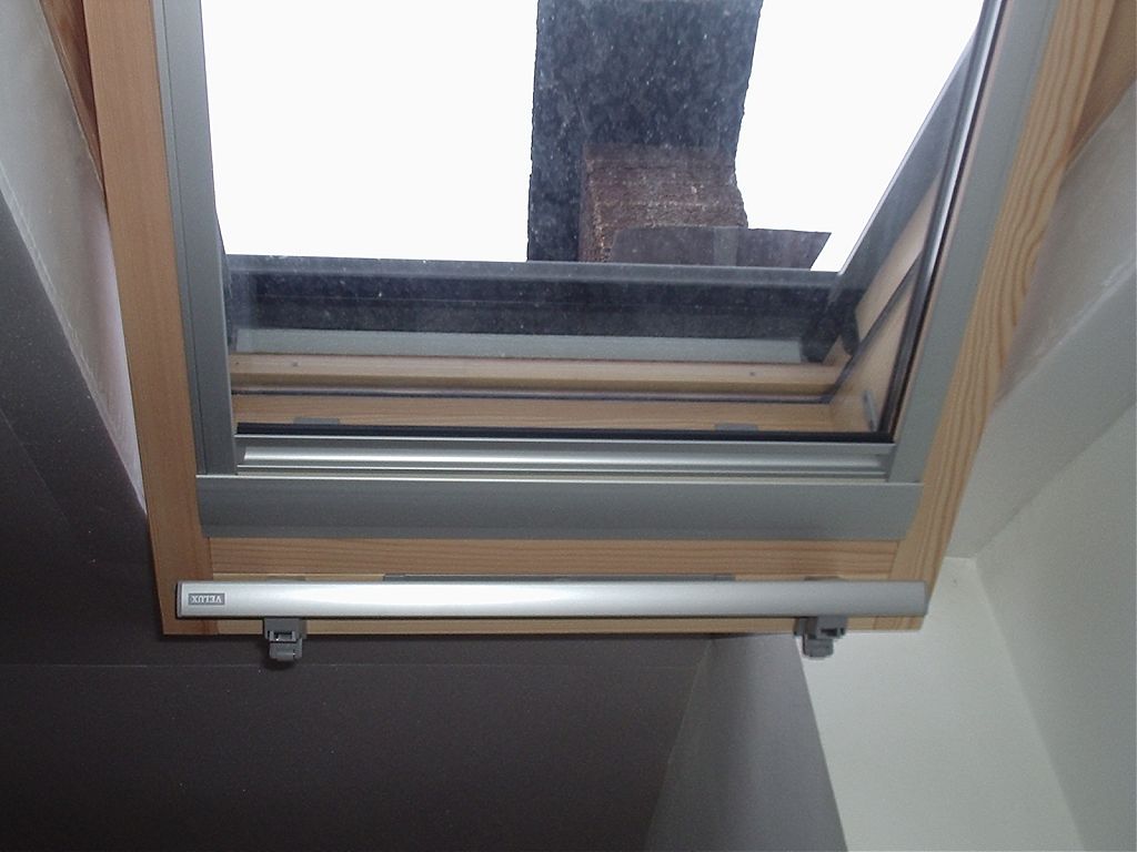

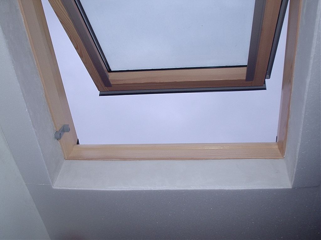

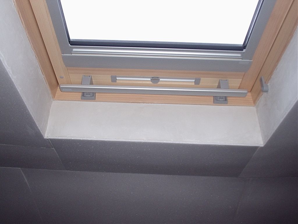

      Това са обещаните снимки.

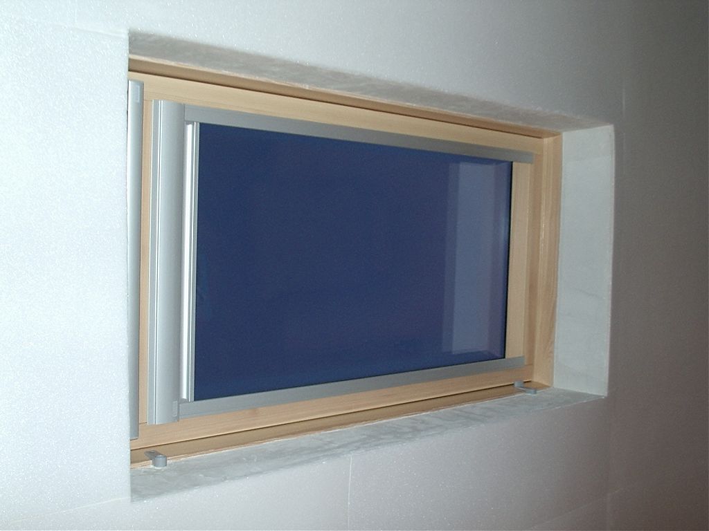

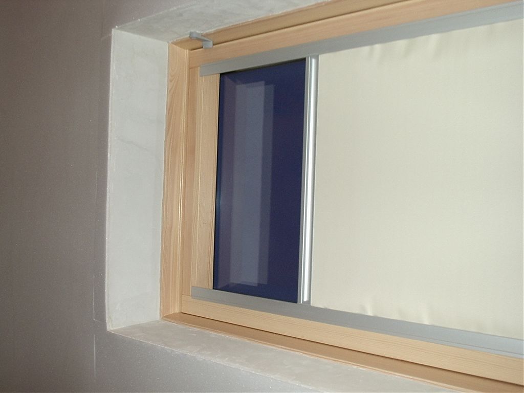

      Ясно се вижда и вентилационният отвор на една от снимките(онова тясното отворче над продълговатата дръжка). Също затъмнителната щора, която се поръчва допълнително. Има още два избора за щори. Пръчката която съм снимал да виси също е допълнително оборудване. От Велукс предлагат и електрическо управление на отварянето и затварянето с дистанционно управление.
      Като допълнение към каталожната цена на самия прозорец се добавя - цената на обшивката, щората(кито са няколко вида както споменах), пръчката за отваряне и затваряне, ако прозореца е на по-високо, както и някои други неща. Обшивката е два вида - за плоски и за релефни покривни материали.
      Искам да отбележа някои неща за щорите. За мен те са изключително важни. През горещите дни на практика може да спрете слънчевите лъчи и да запазите по-хладна температура в помещението. А затъмнителната щора(с каквито съм и аз) не пропуска въобще светлина когато се пусне до край. Просто помещението става тъмно все едно няма такъв прозорец. Дори съм излизал на тъмно да погледна от вън дали пропускат и малко светлина, но йок, по нищо неможе да се разбере, че има прозорец на покрива до такава степен уплатняват.

          ........а на Жоро за снимките ще кажа, че който е " обръщал прозорците след мотажа не го е направил правилно. Долната част трябва да е вертикална, а горе хоризонтална. Идеята е въздуха да обдухва целия прозорец и да няма конденз.

              .....Долната част трябва да е вертикална, а горе хоризонтална. Идеята е въздуха да обдухва целия прозорец и да няма конденз.
              Колега, този съвет и аз съм го прочел от проспектите на фирмата. Но по ред съображения не го направих.
              Вече една зима ги ползвам и нямам оплаквания, дори от капка конденз.

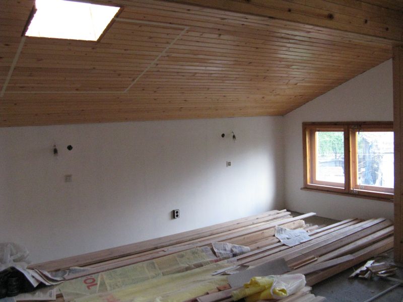

                      нямам отвори засега. Ще ги правя като избера размера на прозореца. Сложноста идва от това, че "усвоявам" балкон към детска стая. Тя е подпокривна и ската на покрива се движи към балкона. Като го затворя , предното ниво ще стане около 160 високо. Имайки предвид стрехи и това, че нормалния прозорец ще дойде ниско, осветлението на стаята ще е недостатъчно. А и става доста дълга / 7 метра/ , а с прозорец само отпред.
                      Затова ме интересува проблема със светлината. Иначе съм доста добре запознат с прозорците и монтажа им.

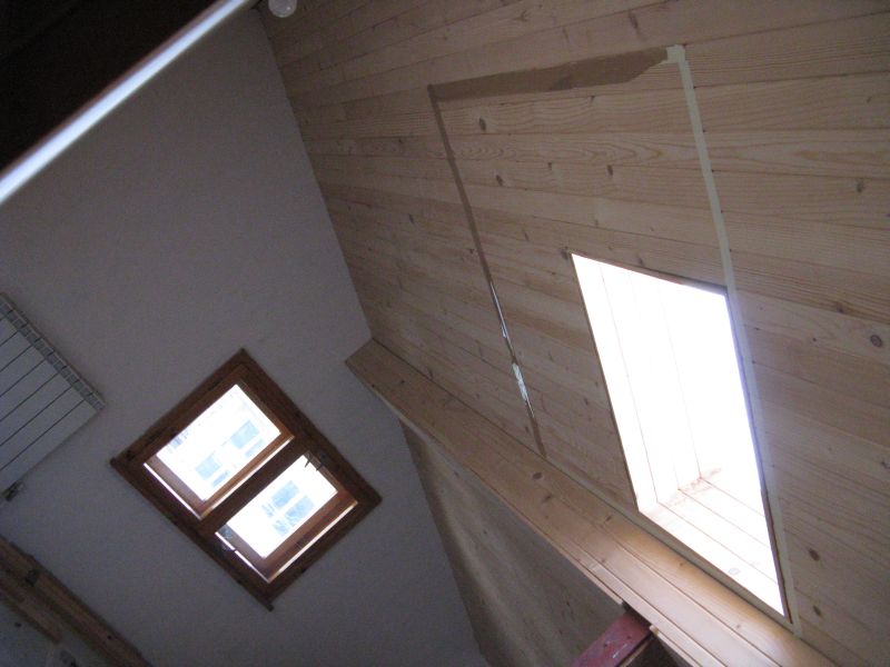

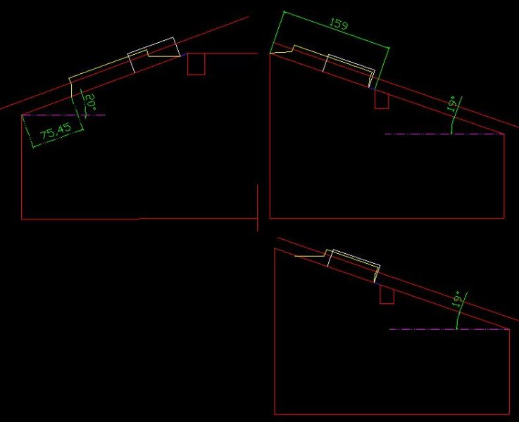

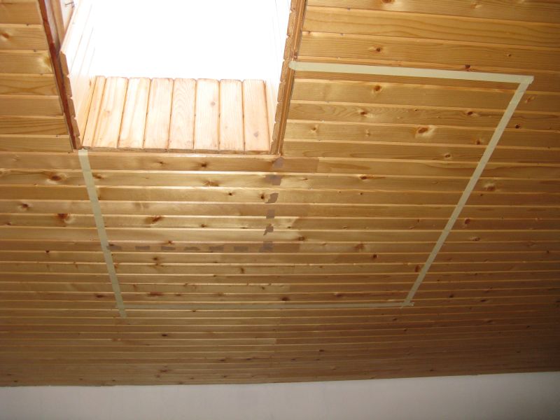

                            Днес се разкарах до офиса на Велукс, но за жалост имаха само две мостри на големи прозорци. Хубавото е, че гаранцията важи и с личен монтаж стига да е направен по-предписанията на Велукс. При мен е по-сложно тъй като съм наковал финишната дървена ламперия, ще има изместване на прозорците от съществуващите в момента отвори за да бъдат изпълнени предписанията за хоризонтална горна и вертикална долна част и допълнително подрязване на гредичките отстрани. Ако ми вземат по 120 лв/прозорец ще черпя. Но силно се съмнявам, работата е неудобна и не знам дали ще се наемат.
