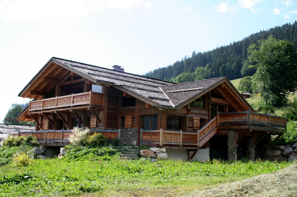

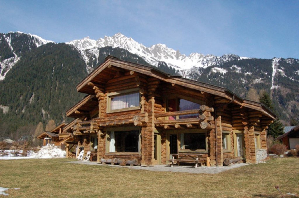

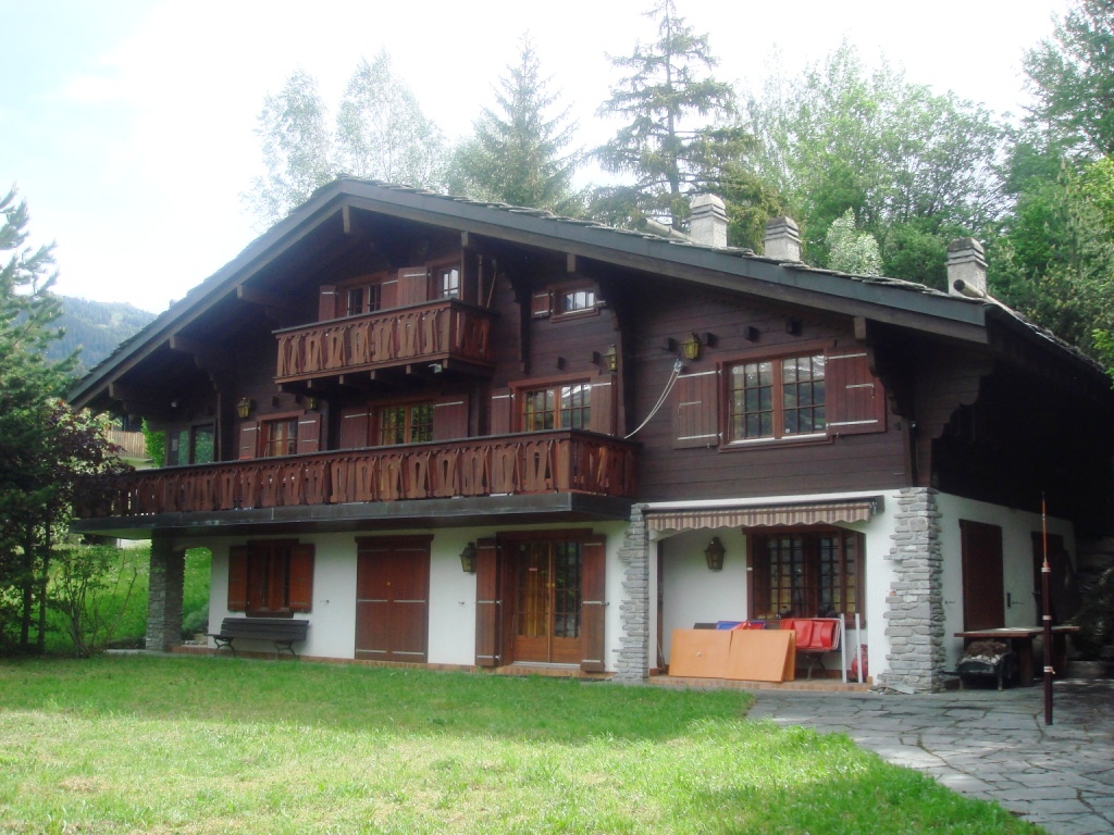

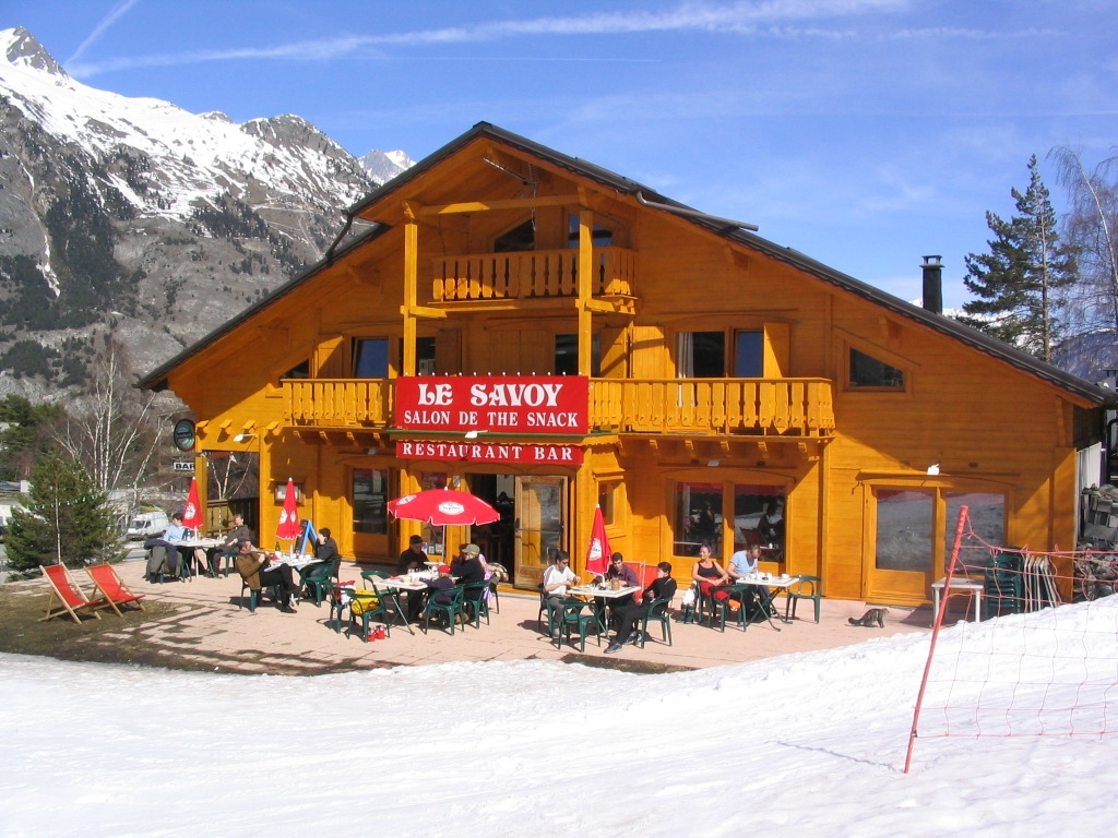

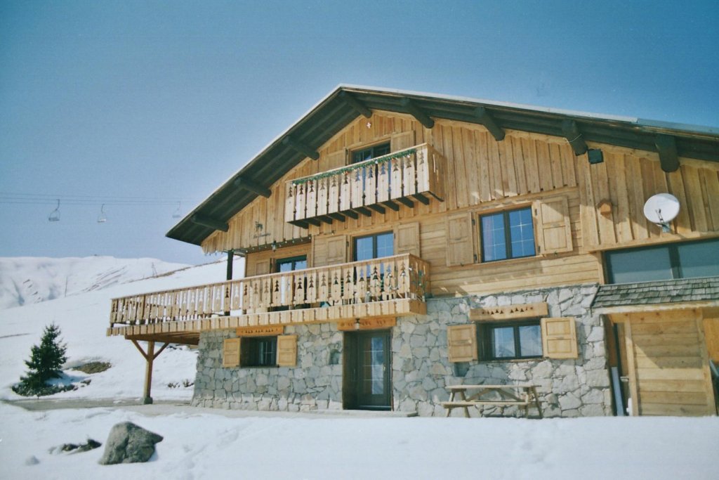

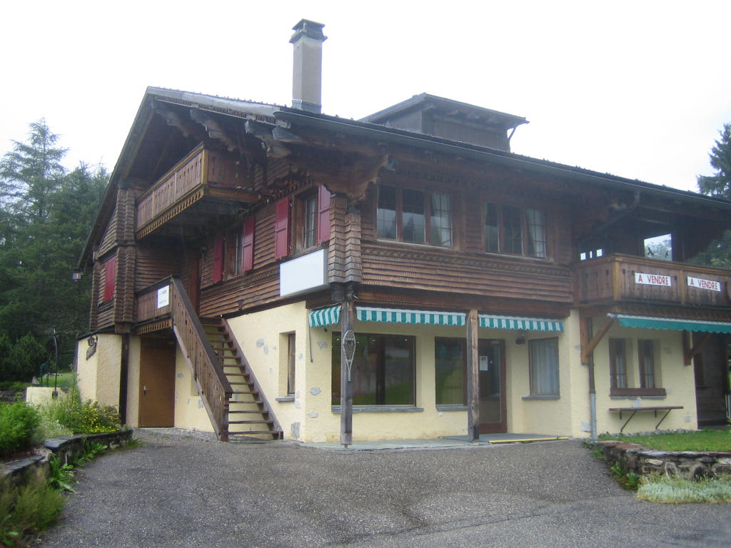

        Браво на колегата! Изпревари ме, признавам си. Мислех аз да пусна тая тема. Моята детска мечта - дървена къща в планината, вечер пред огнището, кучето, пушката, джипа ......... Ох, размечтах се .... Аз къщата вече си я купих, ама не е в планината и не е дървена. А както бях писал в една друга тема тук във Франция има буквално цели селища от такива дървени къщички. Има и големи хотели пак от дърво. Има и на по няколкостотин години и са в чудесно състояние. Честно казано в нашия район няма да ги видите, но долу в Алпите е малка приказка. Така като се замисля може би най-хубавото нещо от ТИР-аджийския ми живот, което ми остана, е това, че се нагледах на красоти и планини.

          Колега, този проблем отдааааааааааааавна е решен много простичко и евтино, повярвай ми! Както вече писах по-горе, ако идеш в Алпите, било Франция, Швейцария и т.н. ще видиш вековни дървени постройки в състояние като нови . Излишно е да споменавам в планините какви са виелици, снегове, дъждове и други такива хубави работи.
          А и животеца е кратък, не мислиш ли?

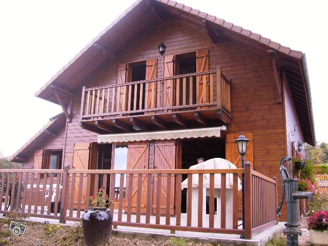

                Тук на 50 км. от мен имам един познат, свърза се с някаква украинска фирма, която строи такива дървени къщи тип руски до ключ. Всичките материали дойдоха с няколко ТИР-а, дойдоха и украинците и къщата се вдигна за около 2 месеца. Всичко това му излезе към 30 000 евро. За същото нещо някаква френска фирма тук му искаха 180 000 евро .
