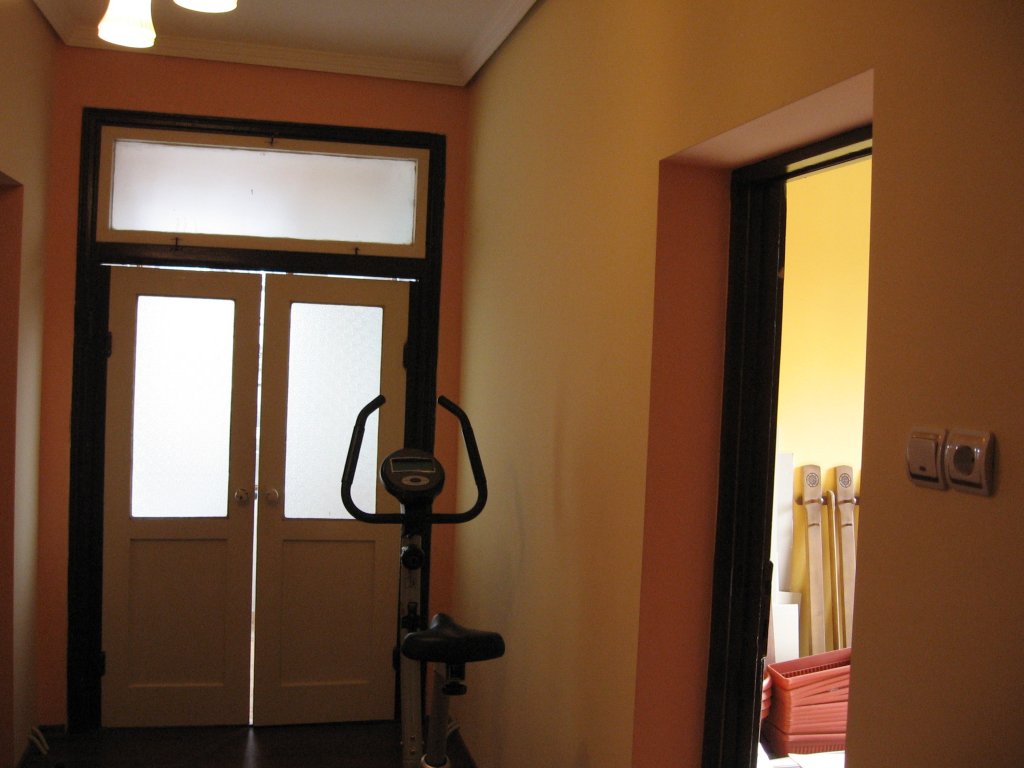

      здравеи колега това са снимки от коридора

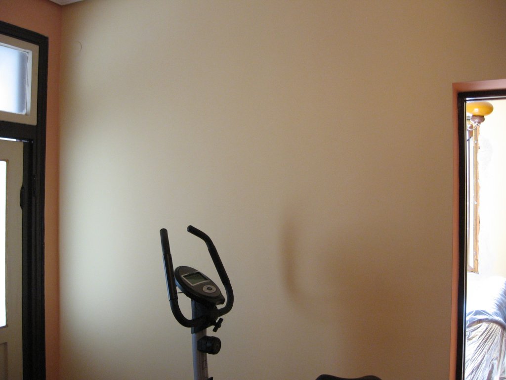

      това което искам да направя е на тази стена която е 3м

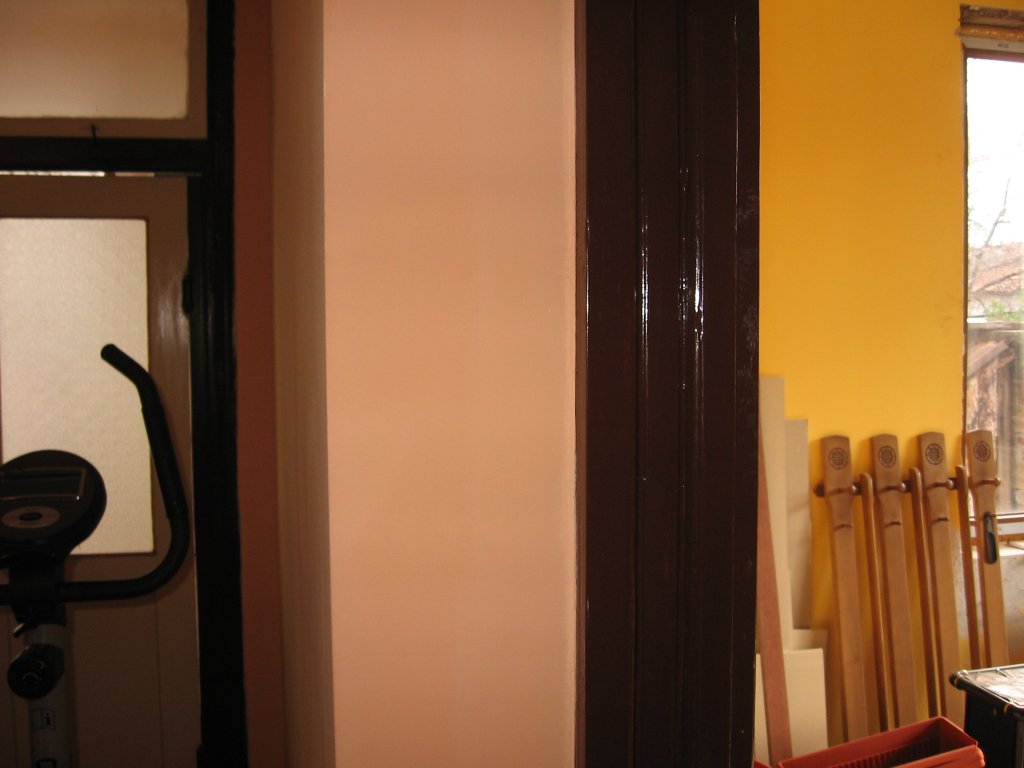

      просвет с ширина 2м
      горе долу там кадето са дражките на велоаргометара.проблема е че точно над нея гредите на коридора и на стаята се събират и върху тях е подпрян попа на покрива.

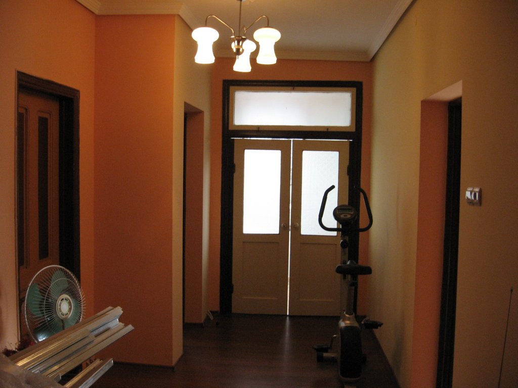

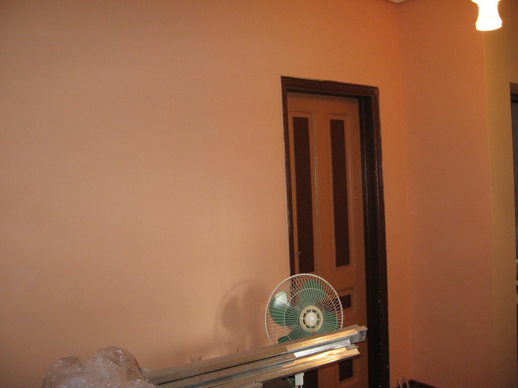

      а после и същото на другата стена с цел да обединя двете помещения.

        Колко е дебела стената - 12 или 25 см ?
        Дали е носеща ?
        Колко е разстоянието между двете опори на тази стена - т.е. колко е дълга тази стена ?
        Има ли някаква колона на тази стена или пояс ?
        Ако видимо не можеш да определиш - опитай с почукване да потърсиш колона или пояс .
        Да разрушаваш с рязане е най-лесно . Има си такива дискове за ъглошлайф ( диск за неметал) има даже и за тухла .
        Ако е камък ........ но не вярвам .
        На отвора , трябва да осигуриш горна греда - щтруц се нарича ( както е посочил предния пост колегата ).
        Можеш да ползваш и колчета за ограда - бетонни , те са с армировка .
        Продават се и готови щтруцове - потърси и се ориентирай по размера на отвора .
        Ако имаш достъп до гредата - можеш спокойно да я подпреш с крик - 2.бр и да работиш спокойно и безопасно .
        Не е трудно упражнението , но си иска внимателна подготовка - за да няма изненади .

          Значи дясната стена с дължина 4м. и е широка 30см.тухли единички ,лявата е 15см. пак тухли едини1ки .Трегери и колони няма единствения бетон е над вратите и прозорците.гредите отгоре вървят перпендикулярно на тези стени както следва; от външната стена до тази /25см./-та от там са други до другата стена/15см./-та и от там до другата външната стена.отдолу пода също е гредоред. според мен мисля, че трябва първо да се подпрат гредите от двете страни на стената след ,което може да се съборят тухлите най-вероятно до горе /до гредите/ .да се направи 'п' от някакъв квадратен профил 200х200мм. от долу с някакви стъпки за да не се забива в долните /не знам дали има такъв профил , но примерно/да се фиксира към стената и гредите.

            Още веднъж - бележи къде искаш да имаш отвор и режи смело. Над отвора прорязваш с диамантина отвор колкото да сложиш метален щурц - колкото по- голям, толкова по- добре и здраво. след като е монтирана металната греда - можеш да пристъпиш към събаряне на излишния зид. И всичко се прави много внимателно.
            Там където стената е дебела 30 см - е носеща. Открадни от някъде релси и сложи три една до друга над отвора. след това разбивай под тях. Релсите ще поемат натоварването и ще го пренесат. Ако няма релси, може и с квадратен профил. За по- добре можеш да го напълниш предварително с бетон.
            Не са необходими стъпки. Трябва шурца да е стъпил обаче на тухления зид поне по 75см.
            Последно редактирано от Jeep_bs; 28-12-09, 19:03.

              Хубаво е да се види , преди да се дава акъл ..... но нали сме Форум с големи букви - с повече писане и повече глави става .
              Колегата е прав - става с белязане и рязане и внимателно . Поставяне на щтруц и т.н.
              Това което ти предлагаш също е вариант , и то удачен .
              Понеже гредите вървят перпендикулярно на стените и отвора - не е опасно , освен ако отвора не се пада точно под греда .
              В такъв случай си стигнал до вярното действие - подпиране на гредата ( гредите) от двете страни на стената и спокойно , внимателно разрушаване на тухлите .
              Цяла конструкция е добро решение - две странични опори и горна греда захванати към стените от двете страни .
              Дървените греди са също здрави и подходящи за подобна интервенция .
              Метални такива - също стават . Избора е голям .
              По-добре е да се работи първо едната страна , изрязва се вертикално и се поставя едната страница . Ако опре горе в греда е хубаво .Стабилна опора на гредата .
              После преминаваш на другата страна - вертикално рязане и подпиране в тавана ( гредата).
              Когато вече имаш две нови опори - преминаваш към горната част на отвора . Ако има греда там - подпираш я от двете страни на стента и премахваш зидарията между двете страници .
              После създаваш горната част на отвора със щтруц или както прецениш на място . Зависи от материала .
              Все пак една снимка ще е добре .
              Колко ще е голям(широк) отвора ?
              До тавана ли ще е висок този отвор или не ?
