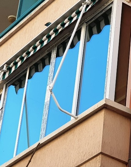

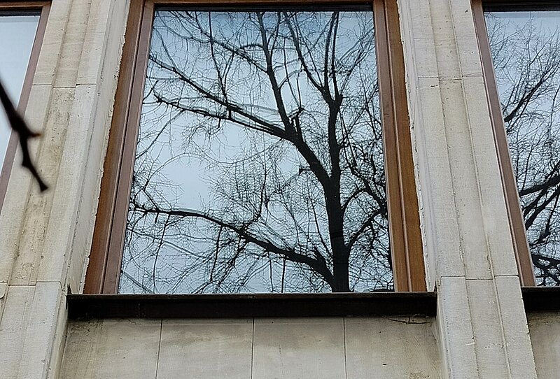

    Здравейте. Предстои ми смяна на стара дограма. Искам да сложа такава с огледални стъкла, тоест отвън да не се вижда. Предполагам се води 4 сезона. Ако не е такава, може ли да ми кажете каква да търся? Исками се да има добра шумо и топло изолация. И има ли вариант да е бяла? Виждам доста такива, но всички са кафяви. Прикачвам примерна снимка, иначе няма да е неотваряема.

      Не мисля че е фолио, това е някаква общинска сграда и няма кой да се занимава да го лепи. А и по жилищните сгради съм виждал такива и са огледални
        При поръчката на стъклопакета, освен параметри като 'нискоемисоионно' или 'всесезонно', може да се заяви и огледален ефект на външното стъкло.
        Струва левчета/кв.м допълнително.
          Стъклата които имат огледален ефект са по-тъмни като цяло, зелено, кафяво, светлосиво, син, тюркоазено зелено и т.н. такива стъклопакети са доста по-скъпи и ги слагат предимно на офис сградите.

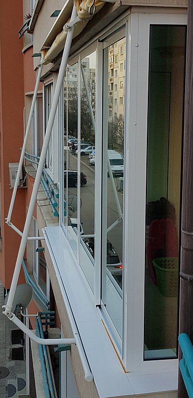

          На балкона съм със такива огледални стъкла, стъклопакет 4 сезона - зелено стъкло, беше по-скъпо но ме кефят
          Ето снимки на балкона ни със огледалните стъкла:

          Само не забравяй, че като светнеш вътре и огледалният ефект изчезва, т.е. се вижда всичко отвън. Освен това наистина осветеността в помещението леко намалява с огледалните стъкла (всъшност само 1 е такова). Може би щори или пердета са по-добра идея.

            В моя случай през зимата ползвам бяло полупрозрачно перде, като така не се вижда ясно какво става вътре при светната лампа, само силуети , а за през лятото махам пердето и ползвам тентата за сянка и от любопитни съседи, получи се неочаквано добра комбинация
