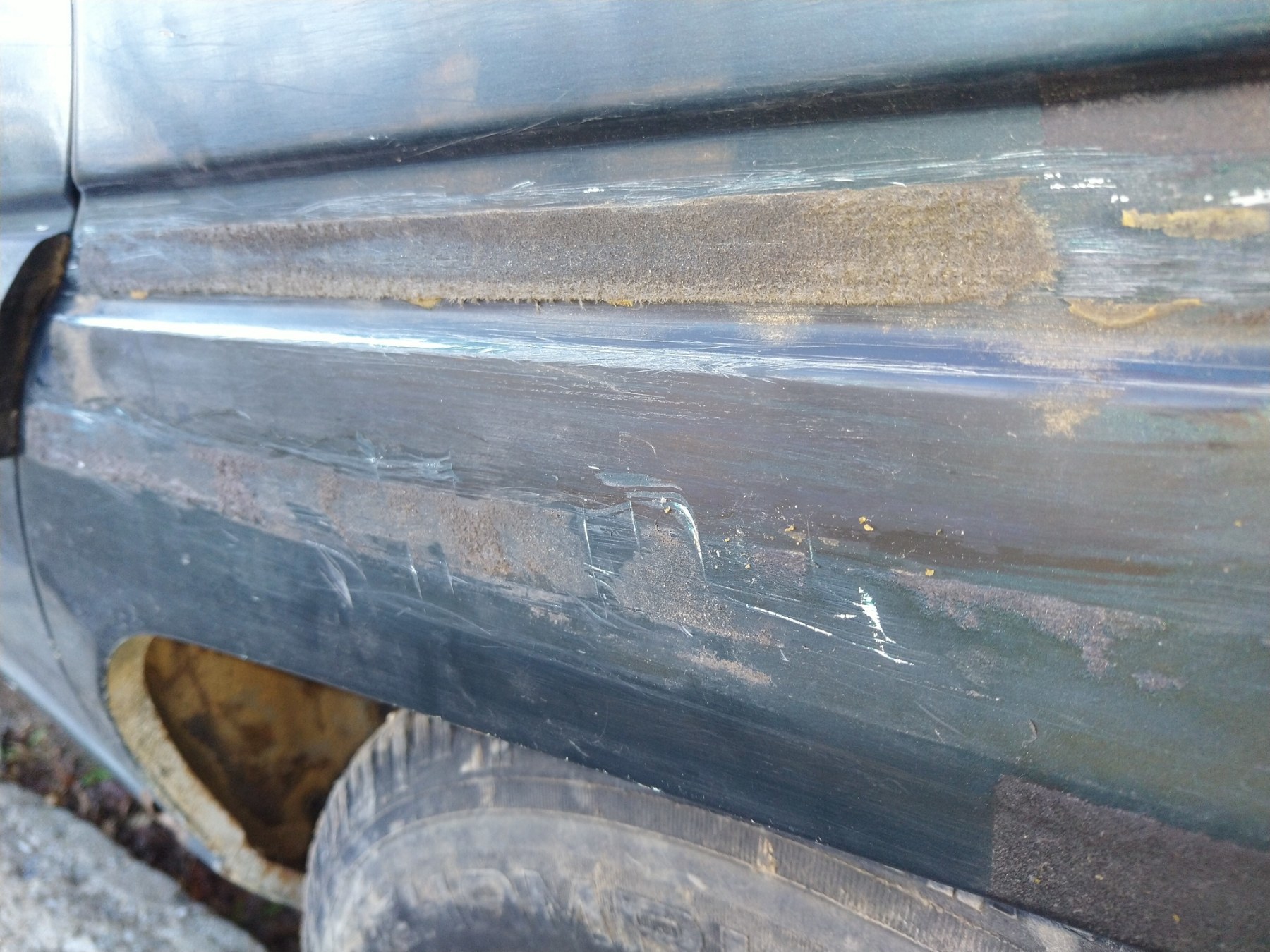

    Привет!
    За да конкретизирам. Имам на вратите и на калниците на колата залепени заводски едни гумени лайсни.
    Едно парче тръгна да пада и го махнах, за да не го посея някъде, че после няма намиране на такова.
    Заводски лайсните са залепени с нещо като двойнолепеща лепенка.
    Отлепвайки го обаче, върху боята остана лепило във формата на някаква субстанция подобна на дунапрен, която няма махане.
    Остъргах колкото можах с макетен нож, но не можах да почистя добре.
    Купих една двойнолепеща лента на 3М, която я дават да издържа до 80 кг. Хубаво, ама като не е почистено добре, не държи и някъде ще си загубя парчето лайсна.
    Та, въпросът ми е. има ли някакъв препарат, с който мога да почистя добре основата?
    Пробвах с бензин, но резултата не ми допадна.
    Ако не успея да я залепя добре, мисля да прибегна до някакво полиуретаново лепило.

    препарати има най-различни по хиперамркетите, аз имам едни шишенце купувано от лидъл.
    пробвай с WD 40 и търкаш с грапавото на домакинска гъба. някои път пада и с олио или подобна мазнина.

      Повечето подобни материали се разтварят и падат с ацетон, коресилин или спирт (етилов, изопропилов). От първите две има вероятност да пострада боята, но щом си стъргал с макетен нож това вероятно не те притестява. Но е хубаво да се знае...

        Въобще не ме интересува боята, особено пък под самите лайсни, Пък и да се повреди малко настрани, то така или иначе возилото няма за цел да е лачено и да има представителен вид. Лайсната ми е най-важна, защото колата е рядка и няма намиране на части на старо.
      Пробвай с коресилин, но първо на скришно масто да не унищожи боята, ако тя устиска пробвай с пистолет за топъл въздуг да позагрееш лепилото и после с коресилна......

      Внимателно с пистолета за топъл въздух. Можеш да изолираш видимата част с нещо под ръка.

        С кореселин , но има различни видове , едни не вършат почти нищо , други размазват лепилото , аз ползвам един който пресича лепилото , и то се отстранява лесно чрез търкане с пръст. Преди лепене почиства много добре повърхността.
          Има си готови спрейове за премахвване на остатъци от лепило . Ползвал съм , работят идеално . Дори в момента имам два такива спрея в работилницата.
            За това положение ставаше дума:

            Днес пробвах и с кореселин. Не става.
            Стана обаче с ацетон. След яко търкане с напоен парцал.
            Смятам да го обезмасля добре, но днеска окъснях.
            Ще споделя резултата и дали се е получило.
